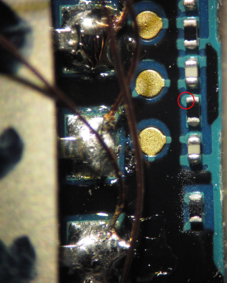

Ich habe ein älteres Eschenbach, vergrössert 20,40 und 80fach. Für kniffelige Sachen an einem Problempin sind 80 super, weil man da auch haarfeine Risse und Kurzschlüsse erkennt. Normales Arbeiten bei 20 oder maximal 40.
