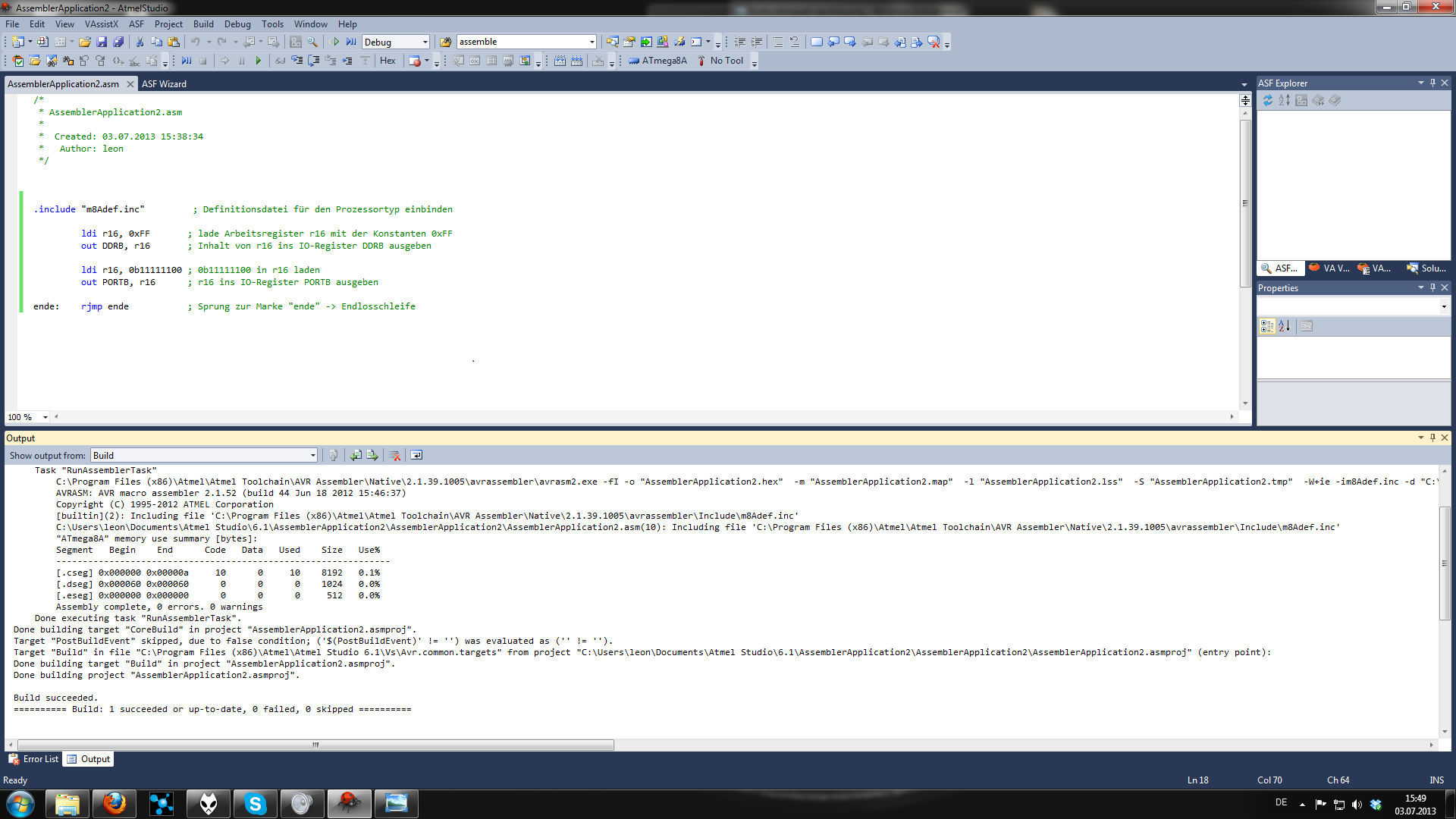

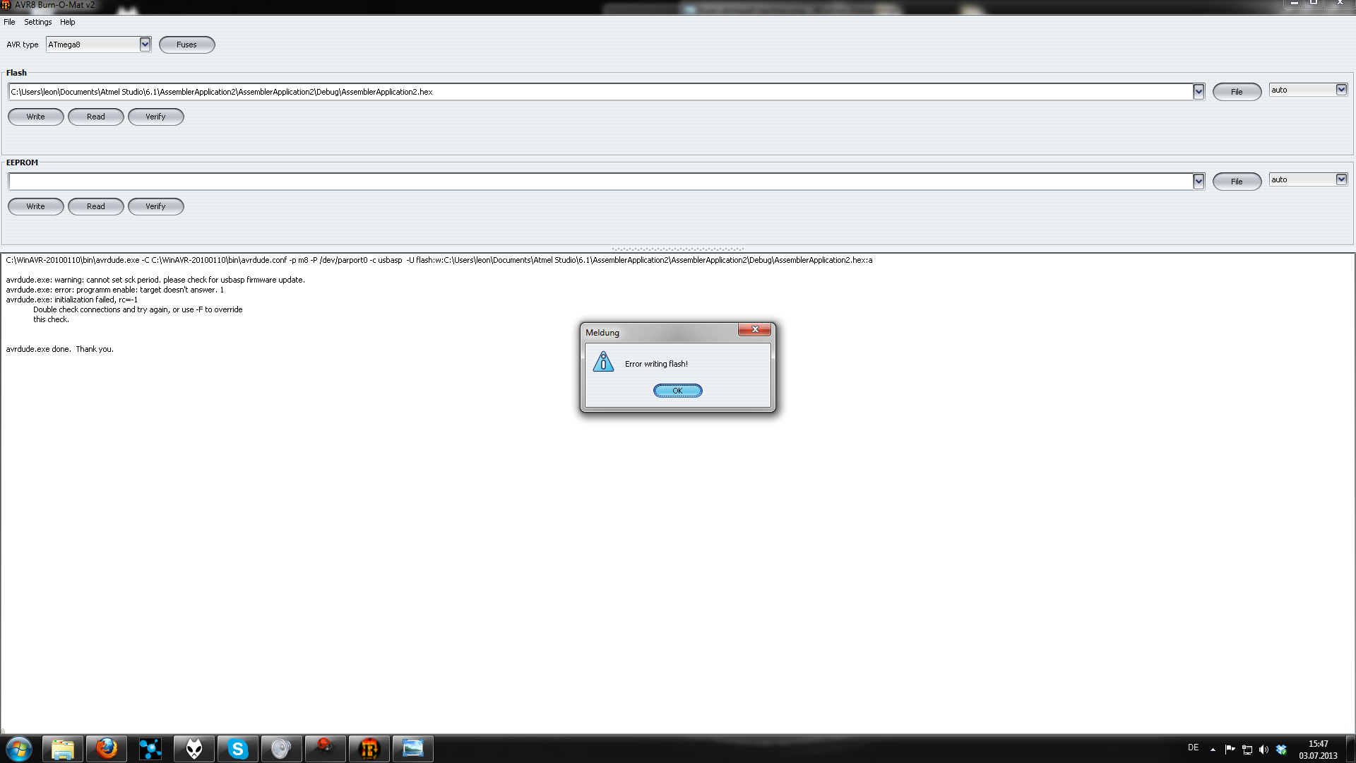

Hallo, Ich bin gerade dabei mich durchs AVR-Tutorial zu kämpfen, habe aber mit der Software einige Probleme. Auf einem Breadboard habe ich die Fuses auf einem Atmega8A gut setzen können und auch das Flashen der ertsen beiden Beispiel-Programme hat ohne Probleme funktioniert. Daraus folgere ich, dass Atmel Studio und der USBasb-Treiber richtig funktionieren. Jetzt habe ich mir die Anfangsschaltung aus dem Tutorial auf eine Platine gelötet, da das experimentieren auf dem Breadboard doch sehr unübersichtlich ist. Einmal die Fuses setzen funktioniert auch noch (habe ich mit zwei neuen Mikrokontrollern ausprobiert -.-), danach geht aber nichts mehr und AVR Burn-O-Mat meldet nur noch Fehler bzw. kann keine Verbindung mehr herstellen. Habt ihr eine Idee woran das liegen könnte? Beim setzen der Fuses habe ich mich eigentlich genau ans Tutorial gehalten. Ich habe mal ein paar Screenshots gemacht, vielleicht kann man das Problem daran besser nachvollziehen. Vielen Dank schonmal.
Die Bilder sind alle vom selben Controller. Sonst habe ich die Prozedur mit 3 verschiedenen durchprobiert. Immer das selbe Verhalten.

Kannst du denn einen Fehler auf der Platine ausschließen ? PB6\PB7 (Pin9\Pin10) jeweils auf ein Bein des Quarzes (mit zwei Anschlüssen), und von jedem Bein vom Quarz einen 22pF Keramikkondensator auf Gnd ? Kannst zur Not ja ein Foto von deinem Aufbau hochladen. Heuamöbe schrieb: > (Warum sollte man seinen AVR mit 1MHz laufen lassen, wenn es > genauso mit 8MHz, also acht mal so schnell geht?). Bin nun auch nicht der Profi, aber evtl. hilft dir das Datenblatt des Atamega8 weiter : http://www.atmel.com/devices/atmega8.aspx?tab=documents Electrical Characteristics ATmega8 Typical Characteristics - Active Supply Current vs. Frequency

LayoutDb schrieb: > Kannst du denn einen Fehler auf der Platine ausschließen ? > PB6\PB7 (Pin9\Pin10) jeweils auf ein Bein des Quarzes (mit zwei > Anschlüssen), und von jedem Bein vom Quarz einen 22pF Keramikkondensator > auf Gnd ? Das war der entscheidende Hinweis. Das Kabel zu Ground habe ich schlicht übersehen. Jetzt scheint es wieder zu gehen. "Verfust" habe ich also zum Glück nichts. Vielen Dank an alle für die schnelle und ausführliche Hilfe hier, auch bei solchen Anfängerproblemen. Scheint ein klasse Forum zu sein :) F. Fo schrieb: > Nimm doch das Atmel Studio. Das ist nicht so kompliziert mit den Fuses. Funktioniert Atmel Studio denn mit dem USBasp/Avrdude? Hier auf der Seite habe ich nur eine Anleitung für 6.0 gefunden. Die da aufgeführten Ordner finde ich bei mir so aber nicht.
