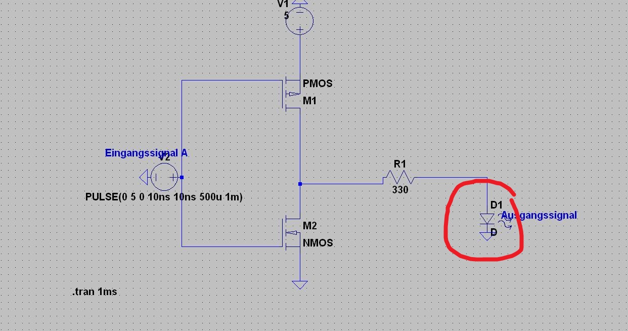

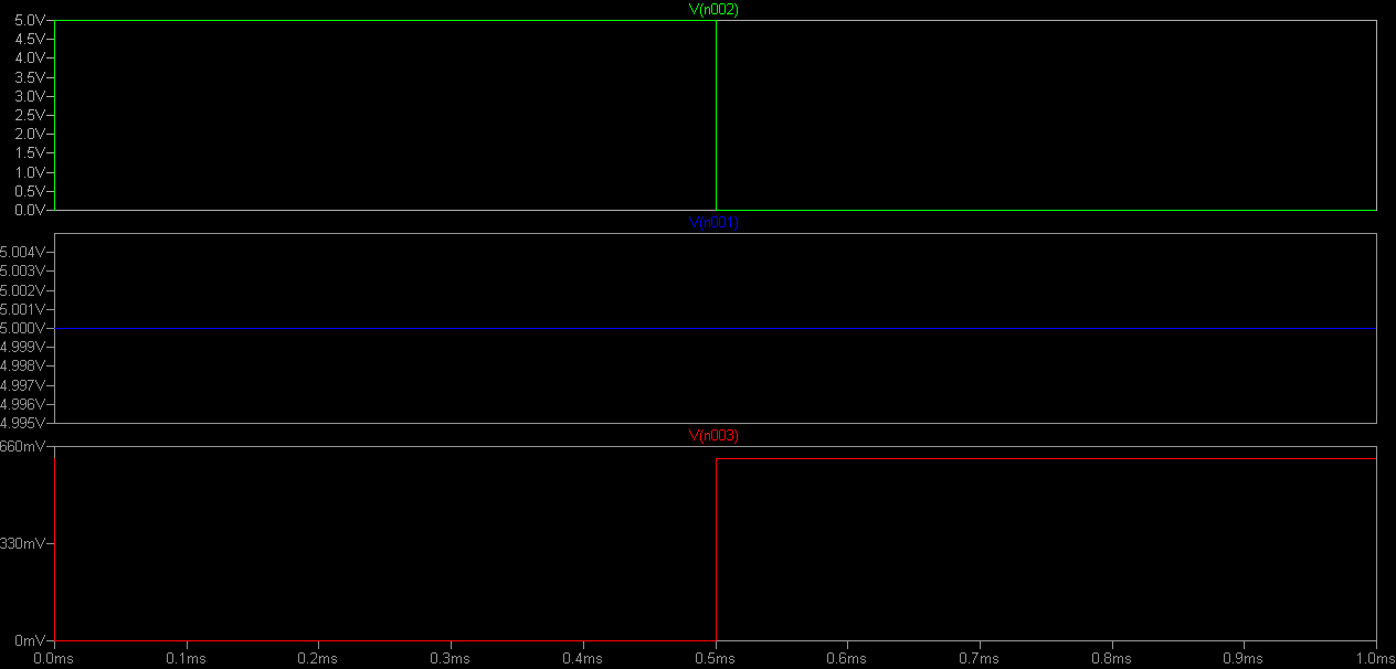

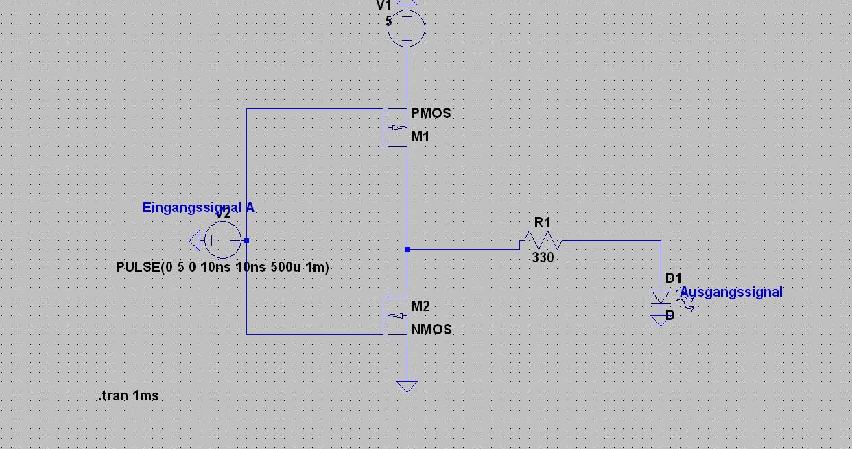

Hallo Leute ich hab eine ungelöste Frage und zwar beträgt das Ausgangssignal stets nur 600mV unabhängig davon, ob ich andere Symbole des PMOS und NMOS verwende. Ich versuche, das Ausgangssignal auf 5 V zu erhöhen und bin aber hilflos brauch daher Eure Hilfe!!
Was meinst du mit D1 Also das Eingangssignal beträgt 5V Die Spannung oben markiert mit UDD beträgt auch 5V
Du schliesst das Ausgangssignal "kurz" nach GND über D1. So hast du nur die 600mV der Diode.
A. K. schrieb: > Vom Bild her ist es eine LED. Ich sage "jein". Ich kenne keine LED mit diesen geschwungenen Pfeilen. > Die haben keine 600mV. Wenn es wirklich eine LED ist, hast du Recht. Aber diese Diode ist die einzige Erklärung für sein "Problem".
Erst einmal überhaupt keine Diode, ob LED oder nicht. Wenns dann immer noch 600mA sind, hast du ein anderes Problem.

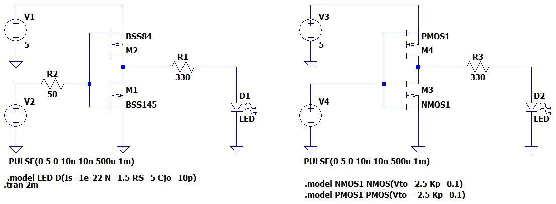

Die Standard NMOS und PMOS sind ganz schwache Transistoren. Die musst du "stark machen". Hier mal zwei Lösungen. Beachte, dass Vto am besten so groß oder größer als die halbe Versorgungsspannung ist. Mit Is=... kannst du die Flussspannung der LED einstellen.
> Die Standard NMOS und PMOS sind ganz schwache Transistoren. Dennoch müsste an der LED mindestens 1,6V anliegen - wenn es sich überhaupt um eine LED handelt. Denn erst bei Erreichen der Vorwärtsspannung fließt überhaupt ein Strom, der die Transistoren belastet.
