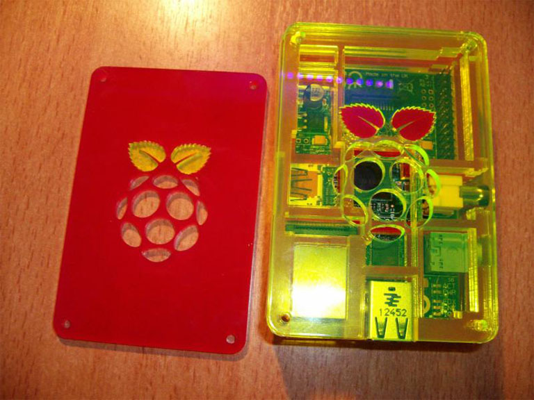

Biete im Tausch für interessante Bauteile oder ein kleines Entgeld
Laserarbeiten mit einem 50W CO2 Laser an . Habe hauptsächlich 3-7mm
Plexiglas da. Aber auch andere Stärken sind möglich.

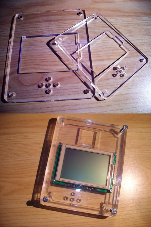

Verfahrensweg liegt bei ca 20x25cm. Man kann damit natürlich auch Teile
für zB ein Arduinogehäuse schneiden oder Zahnräder oder andere
mechanische Teile für sämtliche Roboter :) .

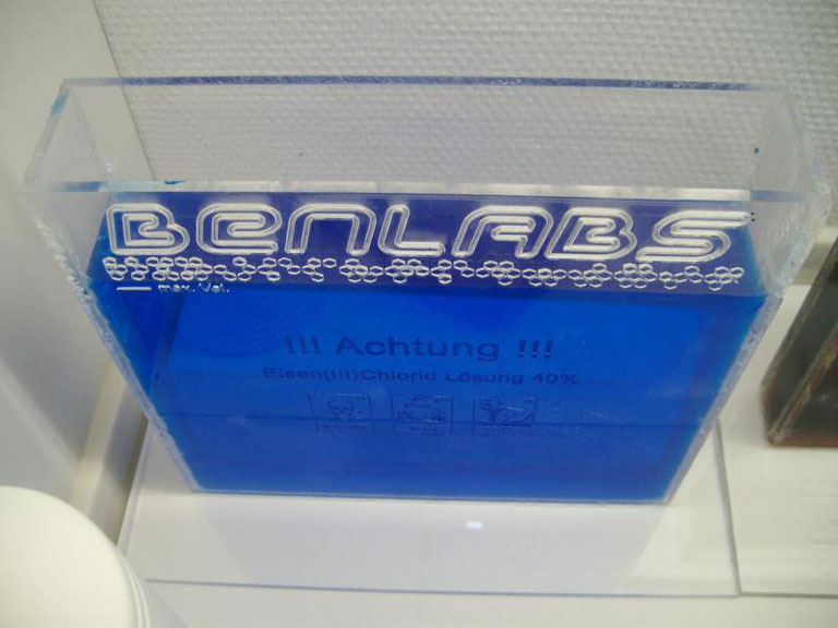

Gravuren gehen auch, wie in dem Bild unten zu sehen. Habe damit meine
Ätzkuvette gebaut
Schickt mir am besten eine Vektordatei, oder auch ein JPEG. Werde es
dann in ein Format was der Laser verarbeiten kann nachbauen .
Die Kanten werden klar, nicht wie beim Sägen.

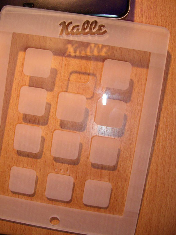

von frsc (Gast)
Ist das auf Bild 11 normales Plexigals, dass mit dem Laser satiniert
wurde? Oder anders herum, oder ...?

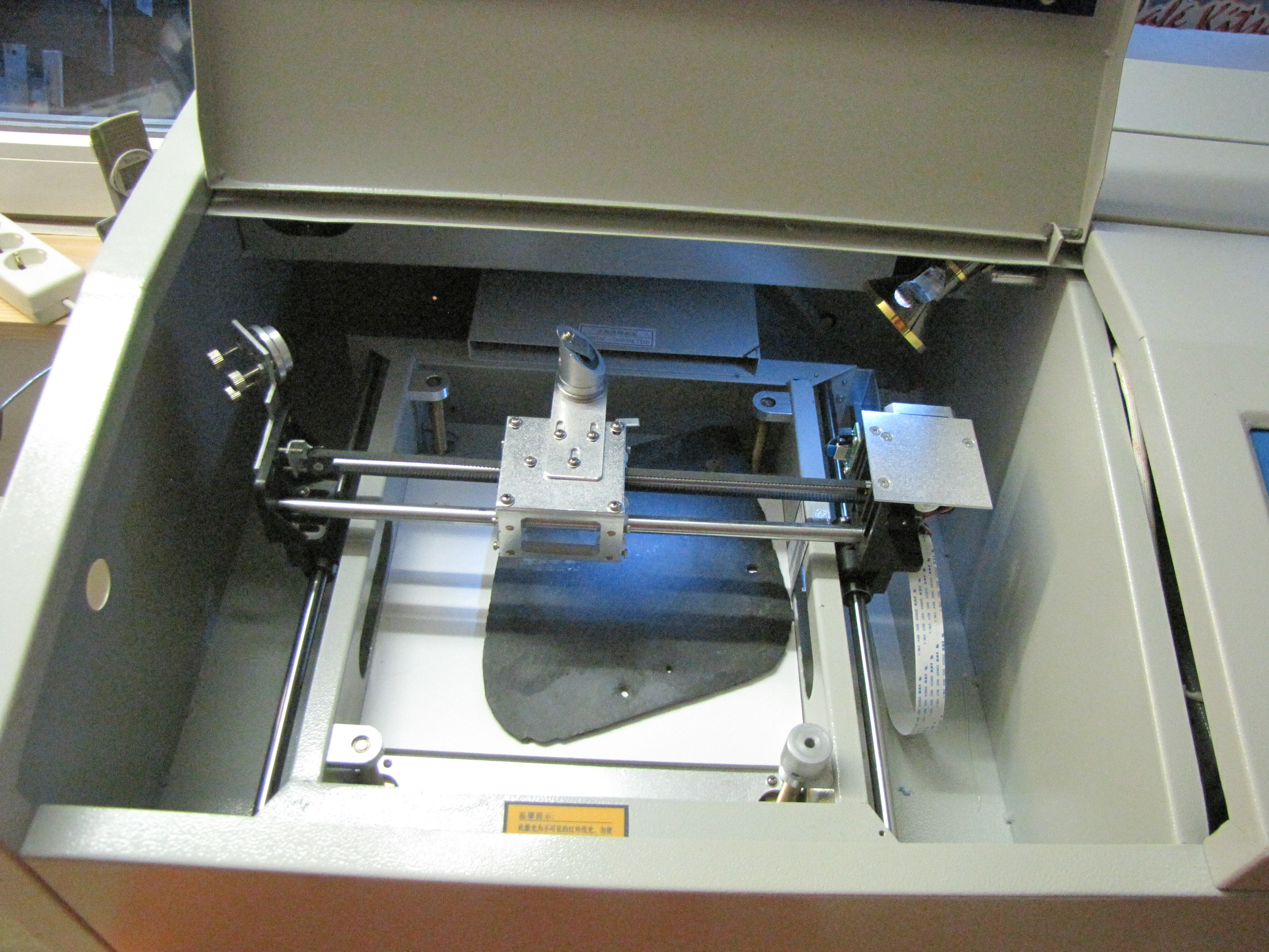

habe auch so einen Laser - ihn aber noch nicht in Betrieb genommen.
Mein Interieur sieht allerdings anders aus als bei dir. Könntest du mir
sagen, was du alles umgebaut hast und woher du die Teile hast?
Keine Angst - will nicht für Andere damit in Produktion treten.
Grüße,
Jörg

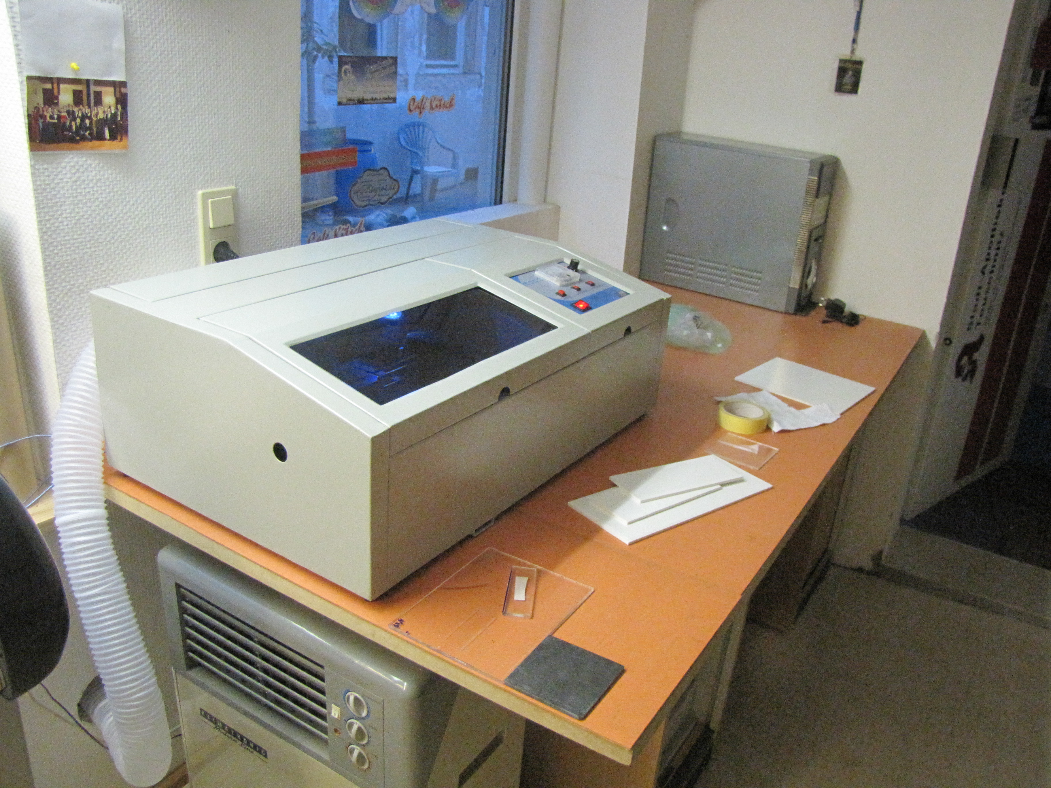

von D. M. (da_miez)
also hätte ich genügend kohle, hätte ich das ding bestimmt schon 30mal
liebend gerne mit dem vorschlaghammer zertrümmert.
es läuft mit der software moshidraw. zuerst sehr unübersichtlich, aber
irgendwann hat man den dreh raus.
wichtig ist erstmal eine andere absaugung. der lüfter der dabei war ist
lächerlich. wenn du keine lust hast nächstes jahr an lungenkrebs zu
sterben musst du den tauschen. habe ein loch nach draußen mit der hilti
gehämmert und nen rohrlüfter + aktivkohlefilter saugt das zeug raus.
der nächste umbau war die erdung. keine ahnung warum. hab jetzt ein
kabel vom lasergehäuse an den blitzableiter. ohne stoppt das ding
nämlich nach 25sekunden lasern wobei der laser nicht ausgeht (!!!)  lass
dein gerät niemals unbeaufsichtigt :D brennt schneller als einem lieb
ist.....
wenn du das hast ist das gröbste geschafft.
im gehäuse ist ein mittelstarker lüfter von vorteil, der den
entstehenden rauch verteilt und bei einsetzender flammbildung am
laserpunkt diese gleich ausbläst.
mein nächster plan ist allerdings das teil nach der prüfungszeit
komplett neu aufzubaun und nur die steuerung zu verwenden

Naja, die Pumpe hat bei mir einen kleinen Stopfen, den sie gerne
verliert und der Schlauch ist nicht knickfest d.h. er verjüngt sich
bis zum Verschluss bei Kurven. Außerdem hat er sich auch noch nicht
vollständig entformt.
Die Teile für meine Überwachung habe ich eben bestellt. Der Shop - den
auch auch zum ersten mal benutze und dort auch keinen kenne - hat im
Moment noch eine Rabattaktion. Mal sehen, wenn die Teile ankommen.
Habe meinen Cutter heute zum ersten Mal benutzt und muss sagen schön -
bis auf Weghängen und Schrittverlust... Die Kontur der Zahnräder wollte
sich nach einer Umdrehung nicht schließen. autsch Ich muss halt noch
die richtigen Parameter finden, damit alles störungsfrei funktioniert.
Wenn du mal nach Airbrush Kompressoren suchst, findest du auch kleine
Druckminderer, die man vorschalten kann. Ich habe hier noch eine
Frickellösung mit Kühlschrankkompressor und DMV.
Was für einen Lufter hat du denn angebaut?
