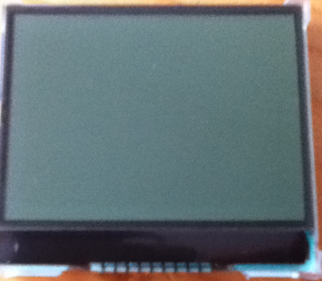

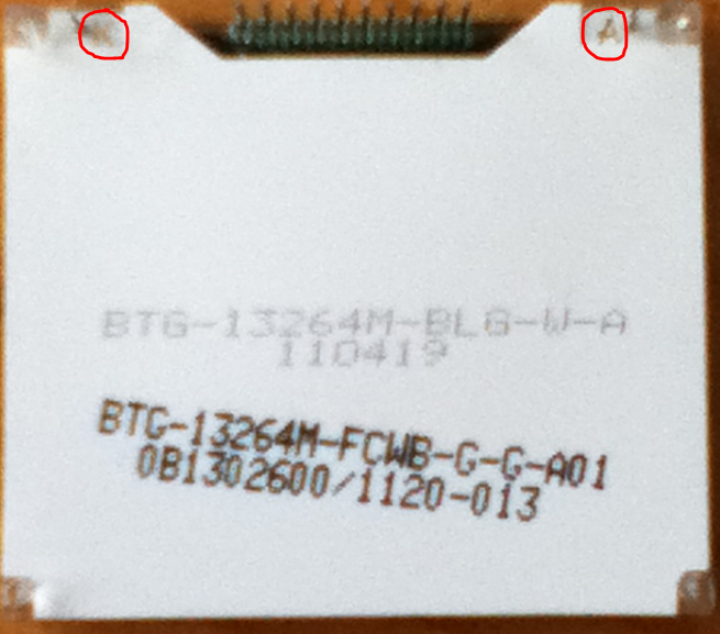

Hallo, ich habe aus meinem defekten HP-Deskjet 3070A das Display ausgebaut. In dem Bild ist die Rückseite des Displays zusehen. Die beiden rot eingekreisten Pins sind die Anode und die Kathode. Die Pinleiste mit den 10 Pins ist weder auf der Front- noch auf der Rückseite beschriftet. Anhand der Beschriftung auf der Rückseite habe ich leider im Internet nichts gefunden. Kann mir da jemand weiterhelfen was die Anschlüsse angeht? Kann man das irgendwie herausfinden, wie die Pinbelegung ist? Die Bilder sind leider nicht sehr scharf, aber die Beschricftung ist zu erkennen. Vielen Dank, Kai
Kai Wierzoch schrieb: > Kann keiner weiterhelfen? Wahrscheinlich CustomDesign. Macht bei großen Stückzahlen Sinn. Hilft u.U. nur das Multimeter und versuchen rauszubekommen wo welche Anschlüsse sind. Meist haben die Versorgunsspannungen noch einen Blockkondensator 0402 irgendwo drauf. rgds
Vielen Dank für die Antwort. Dann werde ich mei Glück mal versuchen. Vielleicht schaffe ich es ja.
Hi >Vielen Dank für die Antwort. >Dann werde ich mei Glück mal versuchen. Vielleicht schaffe ich es ja. Nutzt dir nur nichts, wenn du nicht weißt, welcher Displaycontroller verbaut ist. Bei einem BTG13264A ist lt. http://wenku.baidu.com/view/8b96c02bb4daa58da0114abc (falls der Link nicht funktioniert: http://www.google.de/url?sa=t&rct=j&q=&esrc=s&source=web&cd=3&ved=0CD4QFjAC&url=http%3A%2F%2Fs.hc360.com%2Fsupply%2F%25D2%25BA%25BE%25A7%25C6%25C1.html%3FL%3D10%26M%3D%25CD%25A8%25D0%25C5%25A1%25A2%25B9%25E3%25B5%25E7%25C9%25E8%25B1%25B8%25A1%25A2%25B4%25AB%25C3%25BD%25BD%25DA%25C4%25BF%253A%25C9%25E3%25D3%25B0%25C6%25F7%25B2%25C4%253A%25C6%25E4%25CB%25FB%25C9%25E3%25D3%25B0%25C6%25F7%25B2%25C4&ei=4crWUdykM4PkswbNu4GoDw&usg=AFQjCNHzzzoLKiXfxSq0Tbk3vF9P6TxnDw&bvm=bv.48705608,d.Yms&cad=rja ) der Samsung-Controller S6B1713 verbaut. MfG spess
Vielen Dank. Ich habe mir mal das Datenblatt des Controllers heruntergeladen.

Spess53 schrieb: > Hi > >>Ich habe mir mal das Datenblatt des Controllers heruntergeladen. > > Hauptsache, du hast noch die Platine, mit der das Display angesteuert > wurde. Die habe ich noch. Das ist allerdings nur eine grüne Platine mit 5 Tasten und dem Display drauf. Dann noch die Anchlussleiste für das Flachbandkabel. Die Hauplatine, in das Display gesteckt wird habe ich auch noch. Benötige ich die auch? Ich dachte der Controller für das Display ist im Display drin. Ist das nicht so?
i >Ich dachte der Controller für das >Display ist im Display drin. Ist das nicht so? Ja ist so. Aber du hast keine Anschlußbelegung des Displays. Und die kannst du nur durch die Beschaltung heraus bekommen. MfG Spess
