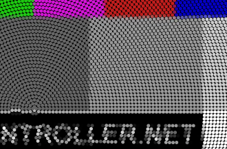

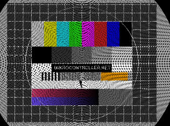

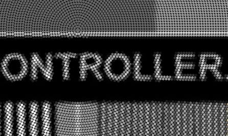

Die Begrenzung auf 109 Ringe finde ich grenzwertig wenig. Ich habe mal
ein paar Vorschau-Bilder mit 109, 200 und 300 Ringen angehängt.
Aber wenn alles andere zu teuer wird, bleibt mir wohl nix anderes übrig.

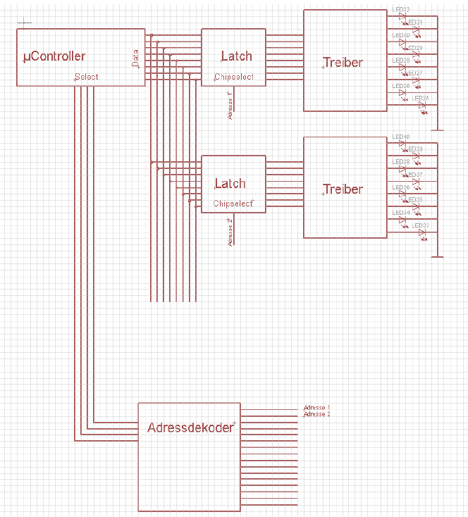

BTW:
Ich habe mal ein Konzept aufgezeichnet, womit evtl. eine schnellere
Übertragung möglich wäre. Zum Einsatz gekommen ist es allerdings noch
nie.
Gruss
Den Gedanken hatte ich erstmal abgebrochen, weil ich bisher keine
mehrkanaligen Konstantstrom-Treiber ohne Schieberegister gefunden hatte.
Gibt's die, oder wären die billiger diskret aufzubauen?
Gibt es eben nicht, das ist auch das Problem.
Habe selbst danach gesucht und dann schliesslich die Idee verworfen weil
ich es nicht diskret aufbauen wollte.
EDIT: Gibt es nicht heisst in diesem Fall: Habe ich nicht gefunden.
Ich habe ca. einen Tag investiert in die Suche und bin nicht fündig
geworden, deshalb kam ich auf den Entschluss "Gibt es nicht".
Vielleicht hast du ja mehr Glück!

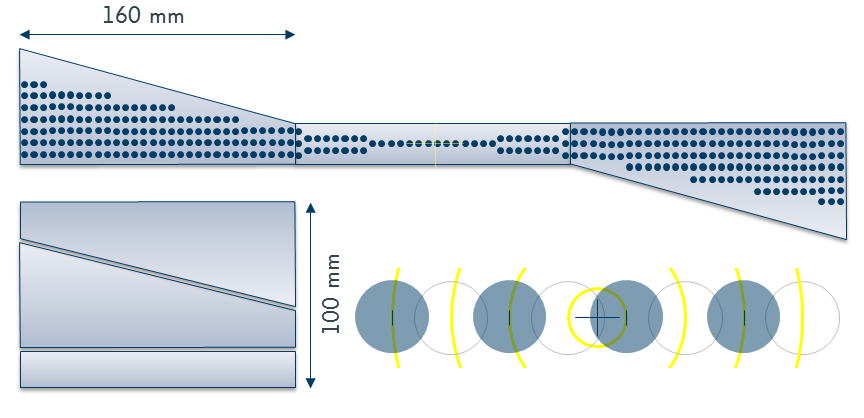

Für einen ersten Prototypen habe ich mir gedacht, werde ich das Ganze
auf eine Platine im Europa-Format beschränken, mehr kann meine
EAGLE-Lizenz nicht. Damit komme ich auf 90 Ringe und einen Durchmesser
von rund 480mm (siehe Bild).
Die Skizze ist vereinfacht, die senkrechten LED-Reihen sollen im Bogen
auf einer Kreisbahn um den Mittelpunkt verlaufen.
Die Kreisbahnen die der LEDs sind unten rechts im Bild in gelb
abgebildet. Sie sind so versetzt, dass sie sich jeweils nach einer
halben Umdrehung ca. 20% überlappen. Dadurch wird eine optimal
gleichmäßige Helligkeitsverteilung ohne dunkle Ringe erreicht.
Für die im Bild gezeigte Anordnung benötige ich 336 RGB-LEDs und 68
Schieberegister (FD9802).
Für eine gleichmäßige Helligkeit habe ich mit ca. 0,54mA/mm gerechnet.
Also z.B. die LED auf Bahn 14 mit 36mm Radius käme auf
36mm*0,54mA/mm=19mA, bei Bahn 15 mit 38,5mm Radius sind's 20,7mA, daher
werden ab Bahn 15 zwei LEDs verwendet.
Für RGB-LEDs und Schieberegister rechne ich mit ca. 20€, wenn ich sie
günstig aus China bekomme.
Natürlich kommen noch die µCs, passive Bauteile, die Platine,
Stromversorgung usw. dazu. Aber die Größenordnung finde ich für einen
"Bastel-Gag" akzeptabel.

Das halte ich für unrealistisch.
Du musst die Spannung nachher wandeln auf der rotierenden Leiterplatte,
die ja eig. nicht zu gross werden sollte (Unwucht).
Das heisst bei einer guten Wandlung hast du eine Effizienz von sagen wir
mal 85%, das heisst du musst immer noch ca. 7W abführen. Einen
Kühlkörper kannst du denke ich mal vergessen und eine solche Kühlfläche
nimmt ganz schön Platz weg.

Deinen Ansatz finde ich allerdings sehr interessant, mit der
unterschiedlichen Anzahl von LEDs je nach Entfernung zum Mittelpunkt.

Derzeit arbeite ich noch an einem Progamm, um das wahrgenommene
Bildergebnis bei verschiedenen Methoden der Ansteuerung und
LED-Anordnung auf dem PC-Bildschirm zu simulieren.

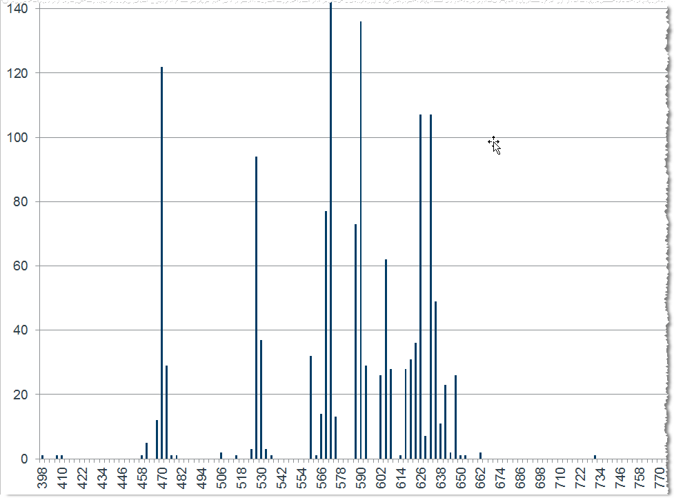

Ich warte noch auf RGB-LEDs aus meiner China-Bestellung, mache mir aber
gerade sorgen um das Farbspektrum (Gamut). Vielleicht nehme ich doch
besser einzelne LEDs mit extremeren Rot- und Blau-Wellenlängen.
Anbei ein "Histogramm", welche LED-Wellenlängen bei Digikey lieferbar
sind.
Was meint Ihr?
