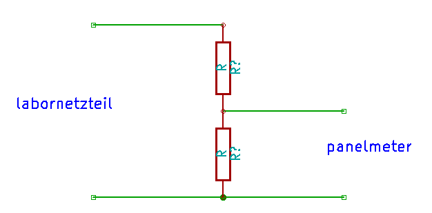

Guten Abend, ich statte gerade ein Labornetzteil (analog zu http://spurtikus.de/basteln/ps-302_umbau/index.html) mit digitalen Panelmetern PM438 (http://www.pollin.de/shop/dt/MjQ5OTYxOTk-/Messtechnik_Uhren/Messtechnik/Sonstige_Messgeraete/Digital_Panelmeter_PM438.html). Das eingebaute Panelmeter hat 450 Ohm und der Spannungsbereich geht von 0V bis 450mV. Also habe ich mit einem 500 Ohm Trimmpoti als Spannungsteiler verwendet. Nun kommt mein Problem, das Panelmeter scheint nicht linear, stelle ich die korrekte Anzeige bei 5V ist, ist die Abweichung bei 12V 200mV, darüber nimmt sie wieder ab. Wo ist hier das Problem und wie behebt man es? Die Leerlaufspannung ohne Last liegt btw. bei über 20V. Danke.

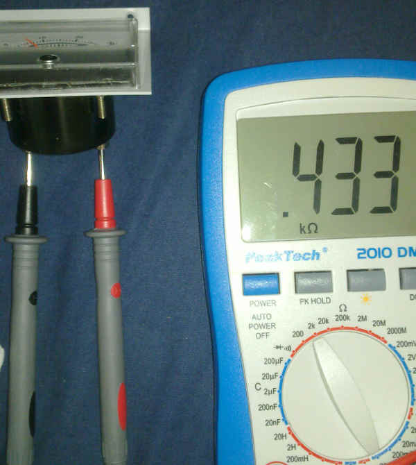

wird nicht angezeigt schrieb: > Das eingebaute Panelmeter hat 450 Ohm Nie und nimmer. Die haben üblicherweise 10MOhm als Eingangswiderstand Wie kommst du darauf das hätte 450 Ohm? wird nicht angezeigt schrieb: > 0V bis 450mV. Auch nicht das sind 199mV Messgeräte Hast du eine galvanisch getrennte Versorgungsspannung? Ansonsten misst du nämlich Mondwerte. Versorge das Panelmeter mal testweise mit einer 9V Batterie. wird nicht angezeigt schrieb: > die korrekte Anzeige bei 5V ist, ist die Abweichung bei 12V 200mV Wahrscheinlich wird dein 500 Ohm trimmer warm und verändert seinen Wert. Mach mal einen Schaltplan wie das Teil wirklich angeschlossen ist. Du hättest vieleicht besser ein paar Euro mehr ausgegeben für ein Panelmeter, das schon den richtigen Messbereich hat und keine gavanisch getrennte Versorgung braucht.
Udo Schmitt schrieb: > wird nicht angezeigt schrieb: >> Das eingebaute Panelmeter hat 450 Ohm > > Nie und nimmer. Die haben üblicherweise 10MOhm als Eingangswiderstand > Wie kommst du darauf das hätte 450 Ohm? Ich habs gerade noch mal gemessen, 450 Ohm kommt hin, siehe Anhang. > wird nicht angezeigt schrieb: >> 0V bis 450mV. > > Auch nicht das sind 199mV Messgeräte > > Hast du eine galvanisch getrennte Versorgungsspannung? Ansonsten misst > du nämlich Mondwerte. Versorge das Panelmeter mal testweise mit einer 9V > Batterie. Ist bisher über einen 9V-Block versorgt. > wird nicht angezeigt schrieb: >> die korrekte Anzeige bei 5V ist, ist die Abweichung bei 12V 200mV > > Wahrscheinlich wird dein 500 Ohm trimmer warm und verändert seinen Wert. > Mach mal einen Schaltplan wie das Teil wirklich angeschlossen ist. Siehe Anhang. Ganz ohne Last an dem Mess-Ausgang ist die Spannung irgendwo bei 20V, deshalb der 500 Ohm Trimmer. > Du hättest vieleicht besser ein paar Euro mehr ausgegeben für ein > Panelmeter, das schon den richtigen Messbereich hat und keine gavanisch > getrennte Versorgung braucht. Welche denn?
Udo Schmitt schrieb: > Nie und nimmer. Die haben üblicherweise 10MOhm als Eingangswiderstand > Wie kommst du darauf das hätte 450 Ohm? Vermutlich ist es irgendwie als Amperemeter beschaltet. Wenn man dann einen Trimmer als Spannungsteiler davorschaltet, wird dieser belastet und ist dann unlinear. Gruss Harald
wird nicht angezeigt schrieb: > Udo Schmitt schrieb: >> wird nicht angezeigt schrieb: >>> Das eingebaute Panelmeter hat 450 Ohm >> >> Nie und nimmer. Die haben üblicherweise 10MOhm als Eingangswiderstand >> Wie kommst du darauf das hätte 450 Ohm? > > Ich habs gerade noch mal gemessen, 450 Ohm kommt hin, siehe Anhang. Klar, und den Innenwiderstand einer komplexen Schaltung wie der Eingang einen Voltmeters kann man ja auch einfach mit einem Ohmmeter messen. Vor allem mit einer Messspannung die 5-10 mal höher ist wie die max. Eingangsspannung von 0,199V Du misst den Prüfstrom der über den Überspannungsschutz des Eingangs abgeleitet wird und dein Messgerät interpretiert das als irgendein Widerstand. Du musst noch viel lernen :-) les mal lieber die Doku zu deinem Panelmeter.
Harald Wilhelms schrieb: > Vermutlich ist es irgendwie als Amperemeter beschaltet. Wenn man > dann einen Trimmer als Spannungsteiler davorschaltet, wird dieser > belastet und ist dann unlinear. Eher nicht, aber ein 500 Ohm Trimmer an 12 oder 20V wird je nachdem wie er ihn verschaltet hat schon ziemlich belastet und wahrscheinlich warm. Das Messgerät hat 10MOhm, aber natürlich sieht man das nicht wenn man ein Ohmmeter mit 3-9V Prüfspannung an seinen Eingang hält. Mit etwas Glück überlebt das Billigpanelmeter seine Messung sogar. Ein weiterer Beweis des Satzes: Wer misst misst Mist!
wird nicht angezeigt schrieb: > measure.jpg > > 30,9 KB, 13 Downloads wovon reden wir jetzt eigentlich? Von einen digitalen Messwerk? oder einen analogen Messwerk wie im Foto gezeigt? Ralph Berres

MaWin schrieb: > er Er ist "wirdnichtangezeigt" Lese die Beiträge vorher, er hat den Innenwiderstand des panelmeters mit einem Ohmmeter 'gemessen'. Und einen 500 Ohm Trimmer wie auch immer als Vorwiderstand verschaltet. Schaltplan zu zeichnen ist ist ja wohl zu viel verlangt.
Ralph Berres schrieb: > wird nicht angezeigt schrieb: >> measure.jpg >> >> 30,9 KB, 13 Downloads > > wovon reden wir jetzt eigentlich? > > Von einen digitalen Messwerk? oder einen analogen Messwerk wie im Foto > gezeigt? Ich möchte das analoge durch ein digitales Messwerk tauschen.
Udo Schmitt schrieb: >> Ich habs gerade noch mal gemessen, 450 Ohm kommt hin, siehe Anhang. > > Klar, und den Innenwiderstand einer komplexen Schaltung wie der Eingang > einen Voltmeters kann man ja auch einfach mit einem Ohmmeter messen. Vor > allem mit einer Messspannung die 5-10 mal höher ist wie die max. > Eingangsspannung von 0,199V > Du misst den Prüfstrom der über den Überspannungsschutz des Eingangs > abgeleitet wird und dein Messgerät interpretiert das als irgendein > Widerstand. Okay, das klingt plausibel. > Du musst noch viel lernen :-) Dafür bin ich hier.

wird nicht angezeigt schrieb: > Ich möchte das analoge durch ein digitales Messwerk tauschen. Dann brauchst Du einen Spannungsteiler, der die Spannung des Netzteil-Ausgangs auf 1% reduziert: Wenn es ganz genau sein soll: oberer Widerstand 99 kOhm, unterer Widerstand 1 kOhm (z.B.). Dann zeigt das Panelmeter "199" bei 19,9V. Den Dezimalpunkt kann man lt. Beschreibung ja einstellen. Das gäbe dann als Anzeige "19,9". Wenn Du abgleichen willst und schon einen 500-Ohm-Trimmer hast, geht auch 100 kOhm - Trimmer - 820 Ohm (oder auch viele andere Kombinationen). Getrennte Versorgung wurde ja schon erwähnt, aber das ist in der zitierten Anleitung http://spurtikus.de/basteln/ps-302_umbau/index.html ja vorgesehen. Gruß Dietrich

Was für eine Diskussion. ich hatte auch erst schwierigkeiten, zu folgen. Aber ich denke, jetzt hab' ich es verstanden. Lass uns nochmal mit der folgenden Beschreibung von vorne anfangen: Der Gast "wird nicht angezeigt" möchte ein analoges Messwerk zur Anzeige einer Spannung durch ein digitales Messinstrument ersetzen. Das analoge Messwerk hat einen Innenwiderstand von nominal 450 Ohm und zeigt Spannungen von 0 - 450mV an. Das digitale Messinstrument hat einen Eingangswiderstand von >100M Ohm und zeigt Spannungen im Bereich 0 - 199,9mV an. Zur Probe wird es mit einer 9V Block Batterie versorgt, die unabhängig von der zu messenden Spannung ist. Zur Probe hat er ein 500 Ohm Poti als Teil eines Spannungsteilers vorgeschaltet und daran wechselweise 5V und 12V angelegt. Dann hat er das Poti so eingestellt, dass das digitale Messinstrument die 5V korrekt anzeigt. Wenn er nun auf 12V wechselt, weicht die Anzeige um etwa 200mV von den 12V ab. Daher vermutet der Gast, dass dass Messinstrument nicht linear ist und durch äußere Beschaltung linearisiert werden kann. Nun meine Antwort dazu: Ich nehme an, dass er den Spannungsteiler so gewählt hat, dass das Gerät 12mV bei 12V misst. Im Datenblatt steht, dass das Gerät eine Genauigkeit von +/-0,5% + 1 digit hat. Bei 12V wären das 0,06V + 0,1V = 0,16V. Das ist nahe dran an den genannten 0,2 Volt. Also soweit alles stimmig, ich sehe hier kein Problem. Du könntest den Spannungsteiler so ändern, dass das Gerät 120,0 bei 12V anzeigt, dann wirkt sich der Fehler des digit geringer aus.
Dietrich L. schrieb: > Dann zeigt das Panelmeter "199" bei 19,9V. Den Dezimalpunkt kann man lt. > Beschreibung ja einstellen. Das gäbe dann als Anzeige "19,9". Sein Netzteil geht aber bis 30V. So würde das Instrument ab 199 einen Überlauf anzeigen. Er muss schon durch 1000 teilen also 999Kohm / 1Kohm. Dann verschenkt er aber eine großen Teil des Anzeigebereiches. Er kann dann halt nur bis 030,0 anzeigen. Besser wäre es in diesem Falle eine Anzeige zu finden das tatsächlich von 0-299 oder noch besser 0-399 anzeigen könnte. Ralph Berres
Ich seh gerade du hast das analoge Messinstrument gemessen. Sorry war mein Fehler, weil du geschrieben hast "das eingebaute Panelmeter hat 450 Ohm" und damit habe ich nicht das Drehspulinstrument sondern das neue digitale Panelmeter assoziiert. Du willst also den Innenwiderstand der Drehspulinstruments durch einen Widerstand ersetzen und parallel das digitale Instrument anschliessen. Das sollte eigentlich gehen. Galvanisch getrennt hast du das Panelmeter (9V Batterie, Batteriemasse NICHT mit Netzteilmasse verbunden).
