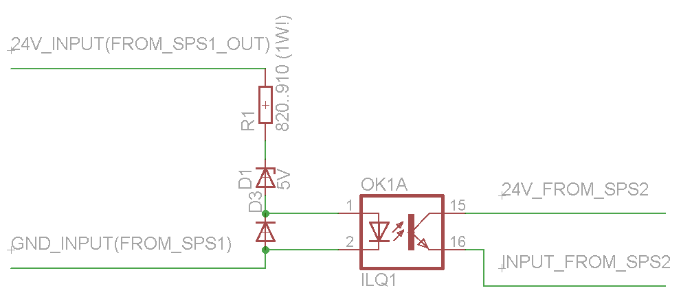

Äh ja, ich will das Verhalten von 2 SPS unter Stress testen und sie daher ihre Eingänge und Ausgänge miteinander verbinden. Ich will aber die nicht gleich zusammenschalten, sondern ihre Ein- und Ausgangskontakte flexibel über eine Buchsenleiste verbinden können. Auf der einen SPS habe ich ein Programm geschrieben, um die andere SPS testen zu können. Es wollen noch andere SPS-Programmierer dieses Testgerät benutzen, daher wollte ich die SPS durch eine Entkopplung gegen Fehlbedienung schützen.
Wieso erwähnst du das nicht gleich? Das macht die sache schon um eiges klarer. Die sache mit der ZD sollte hinhauen. Sauberer störungsresistenter aufbau vorrausgesetzt. FLip
Das macht die Sache schon einfacher. Wegen der Störimpulse musst du dir erstmal keine Sorgen machen, die müssten dann ja schon eine Energie 7V@2mA => ~15mW haben. Das ist bei deinem Aufbau erstmal unrealistisch. Die SPS-Ausgänge sind 24V oder HiZ. Du brauchst keine Erkennung von exakt 24V. Die 24V Pegel sind in der Automatisierung eh mit mindestens +-20% spezifiziert. Für den o.g. Z-Dioden Vorschlag kann ich mich nicht begeistern: Das mit einer 18V-Z-Diode zu machen ist auch wegen der hohen Leistung an der ZD (18V@20mA ~360mW) unnötig und du kriegst bei Verpolung mit dem Vorwiderstand die ZD gebraten. Ganz abgesehen davon, dass auch die LED des OK nur eine beschränkte Rückwärtsspannung mitmacht (ILQ5 im DB mit 6V) und bei Verpolung die OK-LED abraucht und die ZD Schaden nimmt. Hier der Gegenvorschlag (s.Bild) mit folgenden Eckdaten: - Verpolschutz für die OK-LED. Daher auch der 1W Widerstand. (0,5W gehen auch, aber lieber 1W). Der wird nur warm, wenn man falsch anschließt. Dafür geht aber nix kaputt. - Erst ab etwa 8,5V könnte es zu einem Durchschalten kommen. Das ist mehr als genug Sicherheitsabstand. Bei 20V (24V-20%) wird sauber durchgeschaltet. - Die Ausgangsseite zwar verpolgeschützt aber nur bedingt kurzschlussfest. Sonst haben die SPSen (Siemens/Vipa) eigentlich am Eingang immer: - Verpolschutz - Störimpulsfilter/Entprellung (als RC/Schmitt-Trigger o.ä.) => Schließlich hängen da auch in fliegender Vedrahtung normale Taster usw. dran. Und da kommt auch nicht mal eben ein Störimpuls vorbei und haut den Programmablauf um.
Danke für die Schaltung Rene, Das ist gut gelöst, kann ich direkt so verwenden. Aber bei 8,5 V fließen gerade mal 2,7 mA durch die Opto-LED. Meinst du das reicht?
Das war ein Worst-Case Szenario. An den SPS-Ausgängen kannst du entweder mit HiZ (wie ein offenes Kabelende) oder mit 18-30V (24V+-25%) rechnen, aber nicht mit 8,5V. Diese Rechnung war um die Robustheit gegen äußere Störungen abzuschätzen. Von 18V bis 30V funktioniert das ganze zuverlässig und das liefern dir die SPS-Ausgänge. Wenn man jetzt aber mal ganz üble Randbedingungen nimmt, sind trotzdem noch mindestens 8V bei 2mA notwendig um ein fehlerhaftes Schalten an der LED zu provozieren. Daher eben diese worst-case Betrachtung. Aber da muss es schon übel hergehen, dass du solch eine massive Störung auf der Leitung hast. Und selbst dann sollten sie an den Eingangsfiltern der SPS nicht vorbeikommen. Wie gesagt, das passiert ja bei normalen Tastern usw. auch nicht. Noch ein Tipp bei der Teile-Beschaffung. die 5V-ZDioden sollten ungefähr das Geld einer normalen Diode kosten. In der Schaltung kannst du auch die untere Diode gegen eine ZD austauschen. Die ZD wird dann mal in normale Richtung betrieben, aber die Anzahl der verschiedenen Bauteile geht runter und du hast evtl. Chancen auf den Mengenrabatt :)
