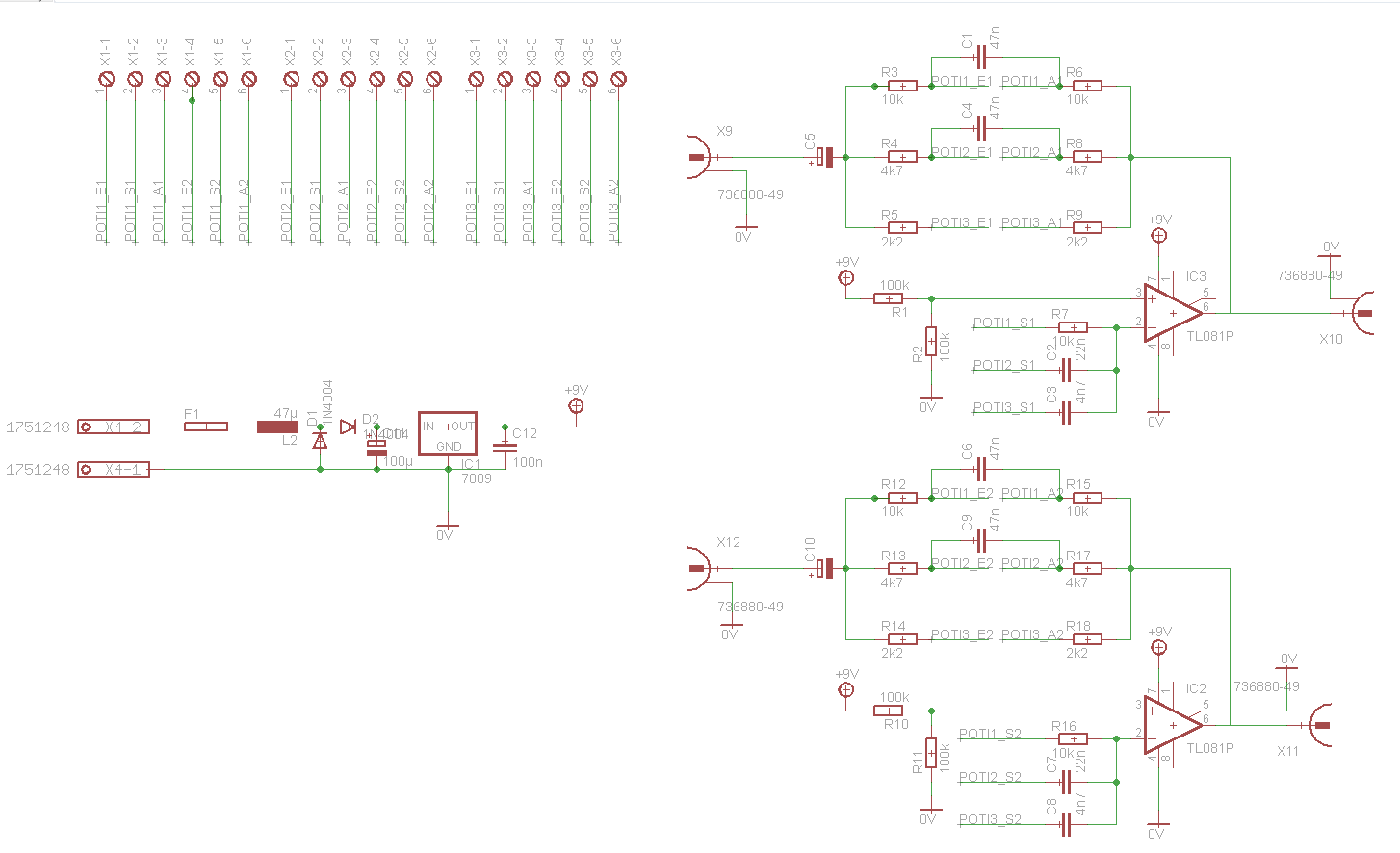

Hallo liebe Gemeinde, ich habe mich mal an eagle gesetzt um ein Platinenlayout zu erstellen. Die schaltung sollte stimmen, es ist eine Equilizerschaltung die in diesem Forum schon öfters diskutiert wurde. Mit diesem layout möchte ich meinen ersten Ätzversuch starten. Dazu habe ich mir Natriumpersulfat besorgt und rohplatinen. Das Layout möchte ich "aufbügeln". Nun frage ich mich vorab schon (bevor ich stunden mit meiner geätzten Platine Fehler suche) ob das Layout prinzipiell okay ist. Also leiterbahnführung, winkel, wege etc. Die Platine ist (meine ich) ca 90*100mm groß. Wenn ich viele Anfängerfehler eingebaut habe entschuldigt das bitte, habe echt noch keine Erfahrung damit:) Achja und Thema Massefläche... Soll ich in die schaltung eine reinlegen, oder ist das relativ unwichtig? Da die Schaltung ja später audiosignale verarbeiten soll ist dies wahrscheinlich sinnvoll, oder? Achja und der 7809 sollte eigentlich nicht wirklich warm werden (input KFZ bordnetz,12-14V ). Oh sehe gerade das der Kondensator C5 (oben links, Elko) verrutscht ist, den verschiebe ich natürlich noch!
Die bauteile hab ich so eng gesetzt damit die platine ne handliche größe bekommt. die potikontakte werden werden mit dualen potis besetzt (2 schleifkontakte, 2 E, 2A, eine achse) Diese sind hier nicht mit gezeichnet, weil ich die extern ins gehäuse verbauen wollte.

D2 soll ja den Verpolungsschutz sicherstellen. Wenn jetzt aber falschherum angeschlossen wird fliegt die Sicherung durch D1 ist das so gewollt?
Soooo tut mir leid, war im urlaub :) also vielen dank erstmal für die ganzen tips! 1. ne Bauteile hab ich nicht alle da, aber es klingt schon irgendwie logisch was ihr zu dem thema Bauteiltoleranzen etc sagt! werde das ganze ein bisschen entzerren :) 2. Smd Bauteile habe ich noch nicht da... Wäre aber vielleicht sinnvoll, dann kann ich die platinengröße beibehalten und mehr platz für nr.1 reservieren 3.Das mit den Pads änder ich, da fehlten mir nun die erfahrungswerte 4. Die diode D2. Also ich habe die schaltung übernommen, aber selbst wenn ich die schaltung verpole fliegt ja nur die sicherung. Hatte nun gedacht das Induktionsspannungen die nicht sauber aus dem netz gefiltert wurden über diese diodo vom regler fern gehalten werden sollen.

An sich ist das für einen Anfänger garnicht so schlecht, man sieht oft viel schlechteres. Ich würde aber dennoch die Platine nochmal neu entwerfen. - Wie angesprochen Massefläche. - Nehm einen TL082, der braucht weniger Platz. - Die Eingangselkos C5 und C10 sind verpolt. - Die Ausgänge der OPs liegen in Ruhe auf etwa 4,5V, da ist dann ebenso ein Koppelelko nötig. - Ordne die Bauteile sinnvoll an. Man sieht ja schon im Schaltplan, welche Bauteile miteinander verbunden sind und sollte die daher zusammenpacken. Das macht das Routing viel einfacher und übersichtlicher. - Wie werden die Potis zur Klangregelung angeschossen? Sollen an die Anschlüsse Stecker drauf oder werden sie frei verkabelt? Ich vermute mal letzteres. Dann solltest du keine Steckerleisten o.ä. verbauen, sondern einfach Lötpads. Die kannst du dann individuell dort platzieren, wo es günstig ist. Lötpads finden sich in der Library "wirepad" in verschiednen Größen. Ich empfehle 2,54/0,8.
