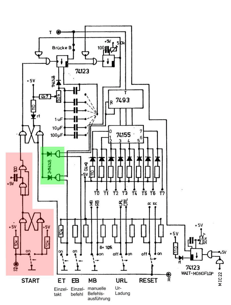

Ich will mir eine kleine CPU zusammenbasteln und habe dazu eine schöne Vorlage im Internet gefunden. Ich habe mir den 4 bit Volladdiere zusammengebaut, alles easy, aber hier versagt gerade alles. Es geht nur um den roten Bereich (siehe Anhnag) und dort um die ersten beiden NAND-Gatter. Laut Beschreibung sollen sie den Start-Taster, zusammen mit den NAND-Gattern darüber und dem 500 pf Kondensator entprellen. Aber bei mir kommt nur sch*** raus. Mit einem Taster macht das doch gar keinen Sinn, wenn beide RS-Flip-Flop Eingänge beim Start auf HIGH liegen. Ich hab das hier auf einem breadboard nachgebaut (mit einem 74HC00). Jedesmal liegt ein anderer Ausgang auf HIGH, willkürlich.
>Mit einem Taster macht das doch gar keinen Sinn, wenn beide RS-Flip-Flop >Eingänge beim Start auf HIGH liegen. Du brauchst einen umschaltenden Taster. Also einen mit drei Kontakten.

Jörn R. schrieb: > Es geht nur um den roten Bereich (siehe Anhnag) und dort um die ersten > beiden NAND-Gatter. Laut Beschreibung sollen sie den Start-Taster, > zusammen mit den NAND-Gattern darüber und dem 500 pf Kondensator > entprellen Dann versuch mal die Schaltung zu verstehen. Der Start-Taster muß ein 1xUM Taster sein, der im Ruhezustand den Ausgang des linken NAND auf 1 hält. Die beiden hintereinander geschalten Gatter zusammen mit den 500pF formen dir einen Nadelimpuls bei der steigenden Flanke vom RS-FF.
Danke! Ich war einfach total vernagelt auf "Taster", weil in der Beschreibung immer "Taster" stand. Und ein Umschalter ist für mich was anderes als ein Taster. Dafür habe ich jetzt 5 Tage gebraucht. :-( So nen 1xUM Taster hab ich hier noch rumfliegen.
