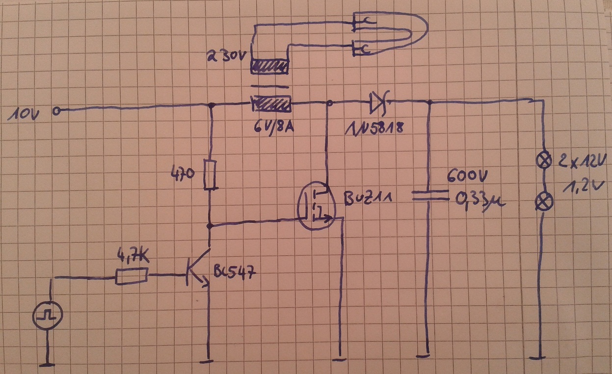

Guten Abend miteinander, um mal bei all der Lernerei den Kopf frei zu bekommen, hab ich mal ein bisschen mit einer alten Osram Energiesparlampe herumgespielt. Kaum ein Jahr alt sind beide Heizungen tot, der im Sockel befindliche Bimetallschalter im Glasröhrchen war geplatzt... Ich erinnerte mich an einen Artikel, bei dem ein Typ sich für seine kaputte Leuchtstoffröhre ein EVG gebaut hatte, um die Dinger selbst ohne Heizung zu zünden. Der Bastelspaß kann beginnen :) Schaltung ist im Anhang. Das funktioniert sogar soweit erstaunlich gut - die Lichtausbeute ist allerdings nicht sonderlich prickelnd. Wenn die Lampe gezündet hat, zieht die Schaltung etwa 1A an 10V. Auf dem Photo läuft die Lampe mit 5kHz bei einem Duty-Cycle von etwa 30-40%. Die Zündspannung beträgt etwa 1600V - 2000V. So richtig kann ich das mit meinem 1:10-Tastkopf nicht mehr messen. Die beiden 12V Lämpchen sind nur eine Last, damit mir die Spannung am Kondensator nicht hochläuft. So wie sie jetzt ist, geht sie etwa auf gute 50V hoch. Wie kann man das ganze noch ein wenig verbessen? Ich bin für Bastelanregungen gerne offen. Der Rechteck-Generator macht bis 100kHz, also da geht noch was. Nur der Trafo mag halt nicht so recht :) Grüße M. Schwaikert.
> Ich erinnerte mich an einen Artikel, bei dem ein Typ sich für seine > kaputte Leuchtstoffröhre ein EVG gebaut hatte, um die Dinger selbst ohne > Heizung zu zünden. Ich mich auch. Practic 2/89: "Ewige Leuchtstoffröhren - Betrieb ohne Drossel und Starter" Practic 4/89: "'Ewig' sind nur 30 % - Vor- und Nachteile des Kaltstarts von Leuchtstoffröhren" > Wie kann man das ganze noch ein wenig verbessen? Mindestens für die hohen Frequenzen einen Ferritkerntrafo statt einem 50Hz Eisenkerntrafo nehmen.
Zwei Dinge verstehe ich bei obiger Schaltung noch nicht so ganz: Warum stellt sich über dem Ladekondensator hinten maximal 60V ein - unabhängig von Art und Größe der verwendeten Spule? Wieso entlädt sich der Kondensator binnen weniger Sekunden, auch wenn hinten keine Last angeschlossen ist? Das Oszi hat 20MOhm Eingangswiderstand, C = 2,5µF, das ergibt ein Tau von 50 Sekunden?!
Sieht so aus als wolltest du einen einfachen Boost Converter mit einem Eintakt-Flusswandler kombinieren. Ich würde den Teil des Aufwärtswandlers weglassen.
Naja, das ganze war ja nur eine Spielerei. Der Hochspannungsimpuls der Spule muss ja irgendwo hin. Aus diesem Grunde sind da Diode, Kondensator und Birnchen drinnen. Selbst wenn ich jetzt den Trafo durch eine klassische Spule mit Eisen/Ferritkern ersetze, komme ich allerdings nicht auf mehr als 60V. Und nachdem die Osram ja tatsächlich leuchtet, und damit der Versuch "erfolgreich" war, möchte ich jetzt beim Aufwärtswandler mehr als 60V haben :)

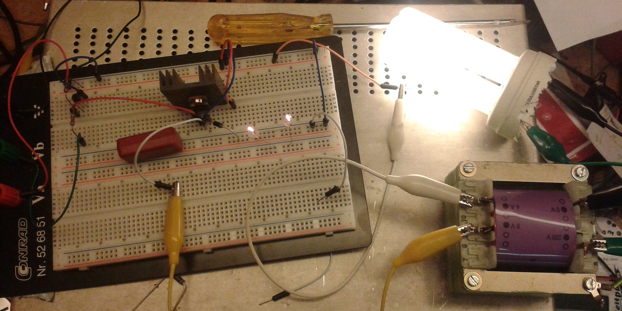

Guten Abend miteinander, bei einer Bastelanleitung hat B. Kainka für eine kaputte Leuchtstoffröhre eine HSS vorgestellt, um die Dinger selbst ohne Heizung zu zünden; der Wunsch war nur: Mehr Licht. Experimentell habe ich dann der intakten Heizwendel eine externe Spannung spendiert und siehe da: Es war mehr Licht, die volle Leuchtstärke. Mein nächster Gedanke war, die defekte Heizwendel einer ESL mit einem C zu überbrücken, und tatsächlich die Lampe strahlt in vollem Glanz; ... na ja bis. Man kann also offensichtlich damit fast jede defekte ESL mit intakter Elektronik retten, wenn man mit dem passenden Kondensator substituiert. Gerne würde ich dahingehend einen Erfahrungsaustausch starten. Grüße sendet ilja
