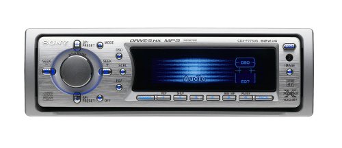

Hallo Leute, mein altes Autoradio hat den Geist aufgegeben (Sony CDX-F7750, siehe anhang). Jetzt möchte ich dem Bedienteil neues Leben einhauchen indem ich es als Lüftersteuerung für meinen PC einsetze. Mein Anliegen ist folgendes: Gehe ich richtig in der Annahme, dass ich zur Auswertung der ankommenden / abgehenden Signale einen Logic analyzer brauche? Natürlich weiß ich, dass das Teil selbst nicht als Lüftersteuerung fungieren kann. für die eigentliche Arbeit hab ich an einen µC gedacht. Das Bedienteil soll nur als Input / Output dienen. Gruß Kevin
Kevin schrieb: > Sony CDX-F7750 Um überhaupt eine Chance zu haben, musst du dir auf jeden Fall erstmal das Service Manual fürs Radio besorgen. Die Kauleiste des Bedienteils wird sonst ein ungelöstes Rätsel bleiben, wenn du nicht wirklich ganz viel Ahnung hast.
Kevin schrieb: > Gehe ich richtig in der Annahme, dass ich > zur Auswertung der ankommenden / abgehenden Signale einen Logic analyzer > brauche? Das könnte Dich der Lösung um 1% näher bringen. Aber was Du haufenweise brauchst, ist Wissen, welche Protokolle es überhaupt sein könnten und wie die Daten verschlüsselt sind und zu interpretieren sind. Aber wenn das Ding eh kaputt ist, wie willst Du dann Daten sehen?

Mach es auf, schau wie die Knöpfe angeschlossen sind und werte das mit deinem µC aus. Mit Glück findest du ein Datenblatt für das Display, wenn nich, und das wird eher der Fall sein, ist es unbrauchbar, versuche es auszubauen und durch ein 2 oder 4 Zeilen LCD oder GrafikLCD zu ersetzen, dessen Datenblatt du hast. Dies steuerst du dann auch mit deinem µC an. Was für ein µC du brauchst wirst dann sehen. Somit hast du die Front des Radios mit deinen Innerein.

Harald Wilhelms schrieb: > "Sony" und "Servicemanual bekommen" ist m.W. ein Widerspruch in sich. > :-( Wieso denn das? Dafür gibts doch Tanya: http://elektrotanya.com/sony_cdx-f7750.pdf/download.html
