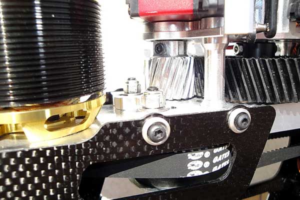

Hi! Suche Motor mit folgenden Daten: Spannung: 42V-48V Drehzahl: max ~20.000U/min (Zahnriemübersetzung) Die Größe sollte D=10cm / h=8cm nicht überschreiten. Und wenn möglich <1kg, also so leicht wie möglich. Hab mich im Bereich E-bike und Gabelstabler umgesehen, jedoch viel zu groß/schwer bzw auf niedrige Drehzahl ausgelegt. Brauch Tipps (Dass es ein BLDC wird, ist klar)....

Lustig, aus aktuellem Anlass schaue ich mich gerade um Motoren für einen 700er Heli um. Die Motoren haben ähnliche Spannung (12 LiPo Zellen) und mit 520U/V passt auch die Drehzahl in etwa. Konkret geht's um den http://www.world-of-heli.de/antrieb-elektro/motoren/scorpion/scorpion-hk-5020-520kv.html Der Bereich um 4kW ist da durchaus realistisch. Jedoch wird diese Leistung nie auf Dauer benötigt, dafür aber deutlich überlast für paar s. Auch Kontronik PYRO Serie beachten. Da gibt's Motoren für 800er Helis (PYRO 800-48 56mmx63mm/0,5kg also kleiner und leichter als deine Anforderung). Oder die "Quantum" Motoren. Beachte das diese Motoren aufgrund Drehzahl und Gebläse sehr laut sind und die Lager Wartung benötigen. Hat schon seinen Grund warum man die nur im Modelhubschrauber verbaut. Jedoch wirst du in diesem Bereich am ehesten fündig wenn du einen Motor mit hoher Leistungsdichte suchst. MFG Fralla
Achja die Leistungsangaben bei diesen Motoren beziehen sich immer auf maximale Drehzahl, da sonst die Kühlung nicht ausreicht. Die maximale erlaubte Leistung/Strom sinkt linear mit der Drehzahl, logisch. MFG Fralla

Also mein Motor hört sich wie eine kleine Turbine an. Ich möchte den nicht ständig in meiner Nähe haben. Deswegen habe ich ihn in meinen Hubschrauber gebaut ;) Und die Kühlung bei Dauerlast ist auch nicht zu unterschätzen. Wenn ich den mit Wechselakkus ne halbe Stunde fliege muss ich ihn danach erstmal runterkühlen lassen. Also Zwangspause für den Motor. Wo willst du den den einbauen? Und für dauerbetrieb ?

>Ich ging selbstverständlich von Dauerbetrieb und ernsthafter >(industrieller) Anwendung aus Klar. Doch die Helikoptermotoren haben mehrfach weniger Volumen als meine Anforderung und halb so schwer. Würde ich das volle Volumen ausnutzen wäre die Leistungsdichte deutlich geringer. Also dass es soetwas überhaupt nicht gibt, wie du angedeutet hast, ist nicht der Fall. Egal, mit wurde vorerst geholfen. Beim zb Scorpion HK-5035-500KV, brauch ich noch einen passenden Regler. Selbstbau ist wohl nicht ratsam?
Der Modelbau profitiert von den Fortschritten in der LV-Mosfet Technologie, klar. Doch >Dann war der passende Regler dabei. Eine kleine Platine mit etwa 3x3cm. hört sich do etwas zu klein an. Link? >Welchen fliegst du? (Nur Interesse, ich brauch den Motor für anderen >Zweck). Zuvor nur Verbrenner Helis in 30er bis 90er Größe. Hab elektrische immer total abgelehnt (in Zeiten von NiCd und NiMH mit gutem Grund). Doch die Akku-Technik (LiPo, uws) ist jetzt soweit, dass es richtig Spass macht. Es wird ein Goblin 700. Wie schon erwähnt, die Kabel sind sehr Kurz und werden durch Luft gekühlt, daher sind die hohen Stromdichten möglich. Der Querschnitt ist bei 100A meist im Bereich 4mm². Ohne Flugbewegung, Rotor würde so ein Heli bei Vollast bestimmt abrauchen.... >Beim zb Scorpion HK-5035-500KV, brauch ich noch einen passenden Regler. >Selbstbau ist wohl nicht ratsam? Nein bestimmt nicht. Da Steckt viel mehr drinn, als die Appnote irgendeines µC Herstellers. Von der mechanischen Umsetzung der Leistungselektronik mal abgesehen. Diese sind sehr beliebt: http://www.kontronik.com/index.php?option=com_content&task=view&id=36&Itemid=32&lang=de >Wie laut ist "sehr laut"? "Kreischend" und so laut das man sich daneben nicht unterhalten kann. Einen Schalldruckpegel in dB oder dBA kann ich dir nicht nennen. Im Hubschrauber tragen das Getriebe und die Rotorblätter noch stark zu Lärm bei. MFG Fralla
