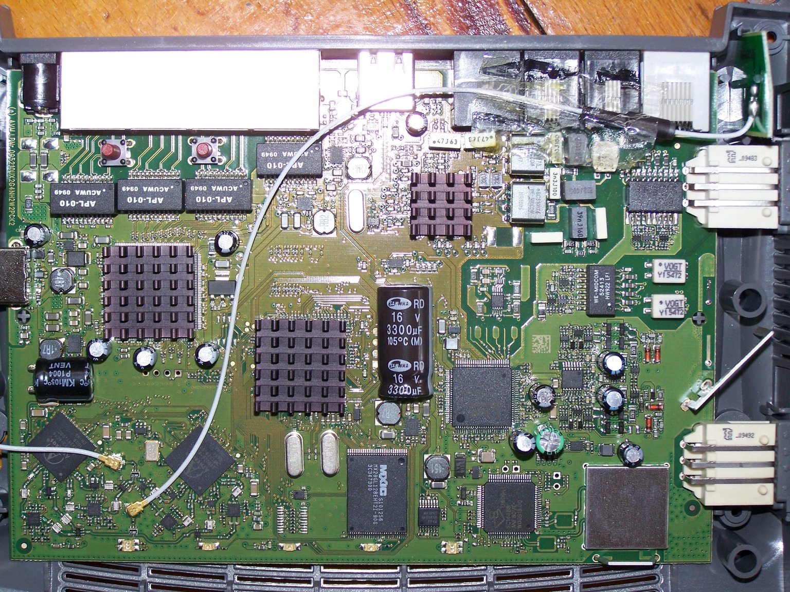

Hallo, gestern hat meine 7390 den Geist auf gegeben, sie ist komplett tot. Kein Webzugriff und keine LED's. Auf der Platine ist wie bei der anderen Fritzbox nichts zu erkennen. Anderes Netzteil wurde schon Probiert, bringt auch nichts. Die Stromversorgung an sich scheint noch zu funktionieren, da die Box immer noch Handwarm ist, so wie sonst auch. Hat noch jemand eine Idee was man Prüfen sollte? Schöne Grüße Thomas

Die Platine ist verschimmelt, ist ja ganz grün. Spaß beiseite, was erwartest du jetzt? Soll jemand den Fehler anhand der Bilder finden? Ein bißchen schwierig, wenn das Bauteil nicht vollkommen verkohlt ist.

- "Hard-Reset" durchführen -> Problem gelöst? - Spannung am Netzteil ohne Fritzbox messen. - Spannung an der Netzteilbuchse messen, wenn die Fritzbox dran hängt. -> Vergleichen. Sollte nicht zu sehr abgefallen sein -> Wenn doch: Nach Überspannungsschutzschaltungen suchen (Zehnerdiode, ...) - Bei eingeschalteter Fritzbox vorsichtig an der Platine Wackeln oder auch Kältespray applizieren. -> Bei Änderung des Verhaltens (LED blitzt auf): kalte Lötstelle suchen - Lupe zur Hand nehmen und Bauteile/Lötstellen inspizieren -> ggf. nachlöten. Dann kann man weiter reden.
Messe die Spannungen von der Stromversorgung aus in Richtung ICs und schaue, ob alle ICs versorgt werden. Alternativ könnte man von den nicht-funktionierenden Bauteilen ausgehen. Mit der Lupe nach defekten Bauteilen Ausschau halten. Hat die Fritzbox noch Grarantie? --> Einschicken War vorher ein Gewitter? --> Hausratversicherung prüfen
Hallo, @Lukas T. So eben geschehen. Netzteil Leerlauf 12.17 V Spannung an der Eingangsbuchse 12,17 V Spannung hinter den, ich vernute mal 2 Spulen 12,17 V Spannung an den beiden großen Kondensaturen 12,17 V Stromaufnahme der Box im moment 45 mA. Lupe, auch nichts zu sehen. Ein richtigen Hardware Reset hat die 7390 wohl nicht, oder hab ich was übersehen? @Pete K. Siehe Lukas T. Schöne Grüße Thomas

Auf der Oberseite der Platine unter der USB Buchse zwischen LAN und Telefon ist ein schaltwandler, miss da mal die Ausgangsspannung.
Da sind zwei Stellen auf der Platine eindeutig viel zu warm geworden, der Lötstoplack hat sich dort schon verfärbt. Meine FritzBox wird auch von Außen Handwarm, aber die Chips sind sauheiß, deshalb habe ich auf die Chips kleine Alu-Kühler geklebt und für diese extra Löcher ins Gehäuse geschnitten. Bei deiner Box wird entweder der Chip hinüber sein oder durch die Erwärmung ist ein BGA-Ball abgerissen. Ein Blitzschlag (also Überspannung) ist auch möglich, also das nächste mal die Box vom Telefonnetz trennen.
