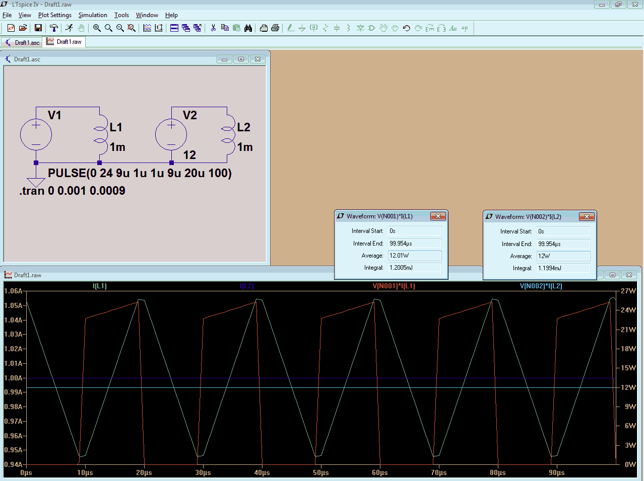

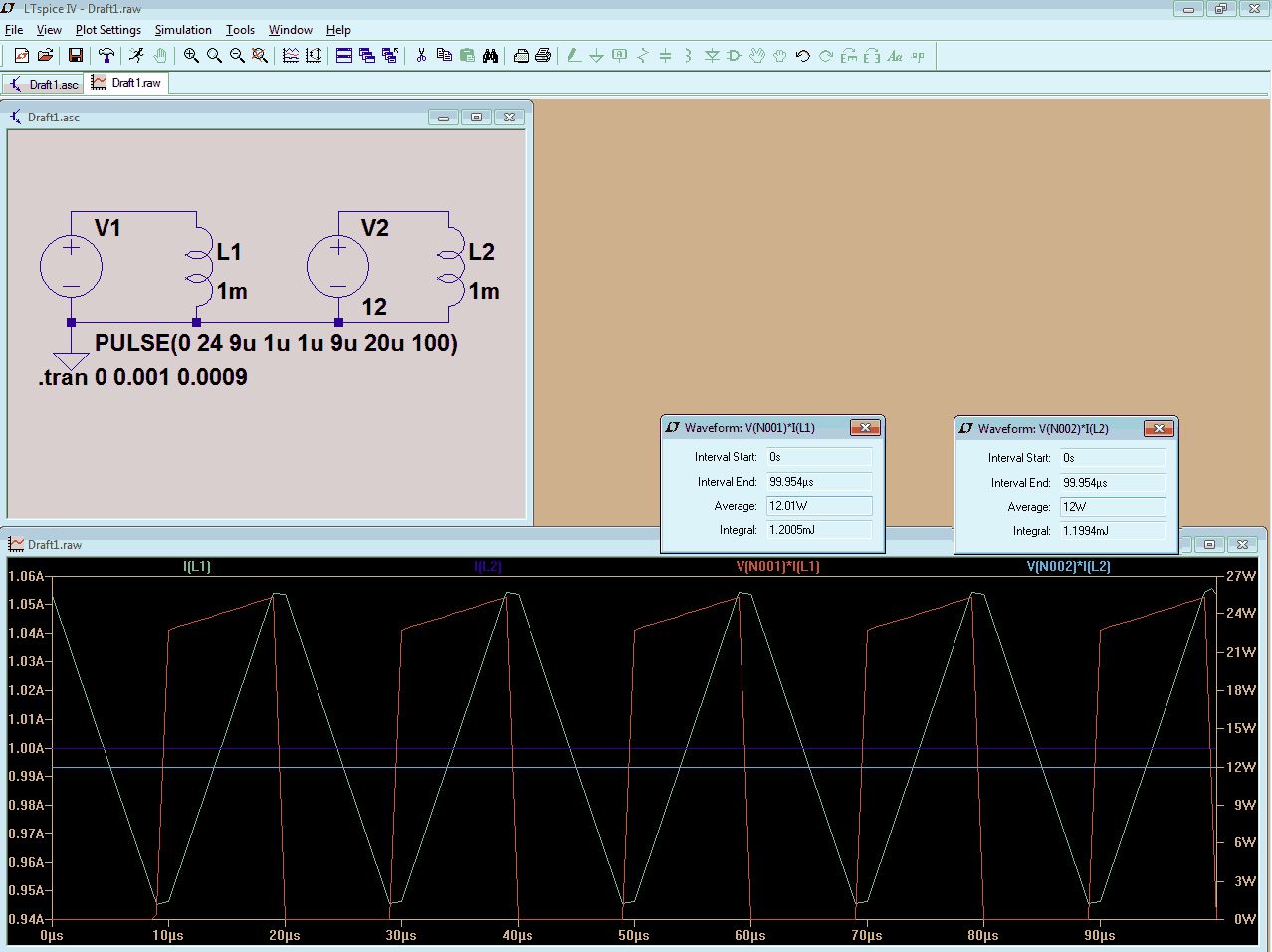

von MaWin (Gast)
> aber die Leistung wäre immer noch doppelt so hoch.
Au weia, du solltest noch mal Grundlagen der Induktivitäten lernen.
Bild anbei.
> Zur eigentlichen Kernfrage des Threads ist zu sagen, daß die Spule an
> der pulsierenden Gleichspannung (bei gleichem Effektivwert) sogar etwas
> weniger Leistung verbraucht, aufgrund ihrer Induktivität
Oje, 50% PWM mit 24V hat mitnichten denselben Effektivwert wie 12V.
von Dietrich L. (dietrichl)
3,14159265359 schrieb:
> Mawin, nun nehme ich aber an, du bist betrunken?! Soll deine "Nachilfe"
> uns weismachen, daß eine Spule an 24V bei 50% Tastverhältnis die gleiche
> Leistung wie bei 12Vdc verbrät? Du verwechselst da was, der Strom bliebe
> (bei ausreichend hoher Frequenz) nahezu stabil, aber die Leistung wäre
Da solltest Du selber noch mal nachdenken. MaWin hat da schon recht,
aber ich rechne es Dir gerne nochmal "in einfachen Worten" nach:
Annahme, wie von Dir genannt: 24V, 50% Tastverhältnis, Strom nahezu
stabil (Beispiel: 0,1A)
50% der Zeit ist die Leistung  24V * 0,1A = 2,4W
50% der Zeit ist die Leistung   0V * 0,1A =   0W
Mittelwert:                                 1,2W
Das ist das Gleiche wie bei 12V dauernd:
100% der Zeit ist die Leistung 12V * 0,1A = 1,2W
Gruß Dietrich
