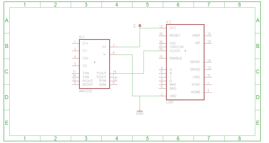

Hi, ich stehe völlig auf dem Schlauch. Hoffe jemand kann mir helfen. Ich habe eine RS232 Schnittstelle und einen Schrittmotorcontroller der der einen Eingang für das Taktsignal hat. Jetzt würde ich gerne auf die schnelle mit der COM Schnittstelle ein Takt erzeugen das dann den Schrittmotor ansteuert. Programm ist kein Problem. Ab was muss zwischen RS232 und dem EIngang der Schrittmotorsteuerung. Pin 5 Clock/Takt (bei GND Flanke bewegt sich Motor einen Schritt) Ich denke mal ein MAX 232 muss dazwischen, dann nehme ich einen von den zwei Signalleitung. Aber ich kann die doch nicht direkt an PIN 5 anschließen oder? Wäre echt super wenn mir jemand das irgendwie auszeichnen könnte oder vielleicht gibt es ja schon irgndwo ein beispiel. Hab schon im Netz gesucht ,aber ich suche irgendwie immer das falsche, da ich keine richtige lösung finde. HILFE!!! :-) Grüße
sorry dachte für die grundsätzlich sache spielt es keine rolle http://www.robotikhardware.de/download/rnstepp297.pdf http://www.ti.com/lit/ds/symlink/max232.pdf http://de.wikipedia.org/wiki/RS-232 das ist das ausgangsmaterial bekommt man das grundsätzlich hin?
hier mal ein erster Entwurf nicht das es nachher heisst ich lasse mir alles vorkauen ;-)

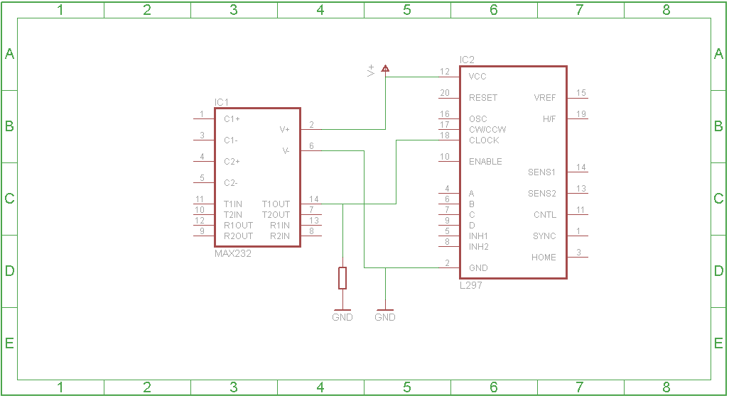

so ich hätte dann noch einen Pulldown anzubieten also meine Logik sagt mir das das so funktionieren kann. Würde mich über einen Kommentar freuen
newbie schrieb: > Jetzt würde ich gerne auf die schnelle mit der COM Schnittstelle > ein Takt erzeugen das dann den Schrittmotor ansteuert. > Programm ist kein Problem. Vergiss es. Ein PC kann über die COM keinen Takt liefern. Takt ist bei RS232 auch überhaupt nicht nötig. Wozu auch? Braucht man für asynchrone DÜ mit Start-Stop nicht. > Ich habe eine RS232 Schnittstelle und einen Schrittmotorcontroller > der der einen Eingang für das Taktsignal hat. Bist du sicher, daß das RS232 ist? Takteingang sieht eher nach SPI aus. Kann ein PC aber schon gar nicht. mfg.
newbie schrieb: > bei GND Flanke bewegt sich Motor einen Schritt Wenn das der Fall ist, kannst du die TX-Leitung deines PCs (Datenausgang) auf den Takteingang deines Schrittmotors legen und bei einer relativ hohen Baudrate 0xFF/0x00 senden. Je mehr Bytes du pro Sekunde auf deiner RS232 ausgibst, desto schneller dreht sich der Motor. Pro ausgegebenem Byte ein Schritt. Bei Bytes wie 0xAA/0x55 bewegt sich der Motor sogar um mehrere Schritte pro Byte, für eine genaue Positionierung brauchst du je nach Polarität der RS232 jedoch 0x00/0xFF. Gruß Jonathan
bist du eigentlich zu blöd ein Datenblatt zu lesen (-> MAX232) ? Da sind nicht umsonst Anwendungsschaltungen und dass die Ladungspumpen nicht ohne Kondensatoren funktionieren dürfte sich ja wohl selbst dem tollsten Arduino Fuzzi ergeben oder?

newbie schrieb: > also meine Logik sagt mir das das so funktionieren kann. Schlimm genug, die wesentlichen Punkte hast du ja weggelassen, und das was da ist ist falsch. Der L297 braucht Logiksignale und keine RS232C-Pegel, also wird auch kein MAX gebraucht. Und wo das Clocksignal herkommen soll, hast du vorsichtshalber garnicht erst angegeben. Der L297 wird durch Signale > 7V zerstört. Also 1 IC überflüssig, eines kaputt, und mehr ist nicht da. Gratulation, das ist rekordverdächtig. Deine Logik sollte dir sagen, du solltest mal Datenblätter lesen, ganz besonders die maximum ratings. Gruss Reinhard
Zitat Datenblatt: "/CLOCK - Step clock. An active low pulse on this input advances the motor one increment. The step occurs on the rising edge of this signal." Dein Vorhaben mit der RS232 ist 100% machbar. Hör nicht auf die ganzen Nörgler hier. while (true) { rs232.write(255); system.sleep(1000); } Ergibt exakt einen Schritt pro Sekunde an deinem Motor, wenn du einfach TX vom PC mit /CLOCK vom Controller verbindest. Einen MAX232 benötigst du nicht, jedoch eine Begrenzung des Signals auf -0,5V/+5V (z.B. per Widerstand und Z-Diode).

ich dachte der Max232 wandelt den RS232 Pegel der ja mehr als 5 V sein kann auf ein einheitliches Mass von 5V weil wenn dem so ist dann kann der eingang des l297 ja nie zerstört werden. Na super... einer sag es geht zwei machen mich fertig super forum!!
newbie schrieb: > ich dachte der Max232 wandelt den RS232 Pegel der ja mehr als 5 V sein > kann auf ein einheitliches Mass von 5V Nein, der MAX232 arbeitet genau umgekehrt - er wandelt ein 5V-Logiksignal auf RS232-Pegel (-12V/+12V) um. Dazu benötigt er eine externe Beschaltung seiner Ladungspumpen, um die höhere Spannung zu erzeugen. Für deinen Zweck reicht bereits die Schaltung mit der Z-Diode, schau in meinen letzten Post. ;) Gruß Jonathan
danke jonathan den Max232 und die KONDENSATOREN hätte ich aus einem anderen Projekt noch in der Werkstatt. Das andere müsste ich erst kaufen, somit werde ich das mit dem MAX232 versuchen. wenn ich es mit dem max232 mache, dann brauche ich aber den Pulldown Widerstand. Ist das richtig? kann das also so beschalten wie in meinem 2. Schaltplan
nur zum verständnis auf der einen Seite habe ich RS232 dann ein Max232 und dann ein C-Control. den MAX muss ich nehmen damit mir die C-Control nicht abraucht, weil rs232 mehr als 5 V hat. Das ganze läuft doch bidirektional. Für mein Vorhaben habe ich doch die gleichen Vorraussetzungen oder sehen ich das falsch. RS232 (12v) --> MAX232 (5V) --> Clock Eingang
Der MAX232 ist ein bidirektionaler Wandler von 12V ---> 5V und umgekehrt. Nutzt du nur den Receiver (12V ---> 5V) für deinen Clock, geht das, ja. Ein MAX232 ist jedoch Overkill, deshalb die Schaltung mit der Z-Diode. Hast du jedoch keine Z-Diode da und kannst einen MAX232 vollständig beschalten, kannst du auch dessen Receiver benutzen, um dein Signal zu konvertieren, und den Transmitter (5V ---> 12V) ungenutzt lassen. Das würde funktionieren. Die Z-Diode ist eben die einfachere Variante. ;) Aber bloß nicht den Ausgang des Transmitters (12V) an deinen L297 anschließen (wie in deinem Schaltplan oben), das endet in Rauch. Gruß Jonathan

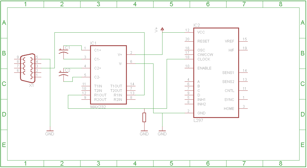

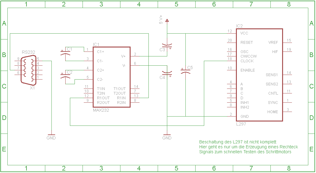

so jetzt hab ich mal alles zusammengefasst es ist schon spät und ich hoffe so sollte das jetzt funktionieren. brauche ich jetzt noch den Pulldown Widerstand oder geht der der Ausgang zuverlässig auf Null? danke dir jonathan, das du mir hilfst. Find ich echt klasse. Grüße Jürgen

newbie schrieb: > so jetzt hab ich mal alles zusammengefasst > > es ist schon spät und ich hoffe so sollte das jetzt funktionieren. Nein! Die "Takt"-Leitung stimmt zumindest jetzt pegelmäßig. Aber der Rest stimmt noch nicht. Du brauchst doch nur die Schaltung aus dem Datenblatt von Maxim nachbauen z.B.: http://www.elektronik-magazin.de/res/images/entry/3/image/max232-pin.gif V+ und V- sind keine Versorgungsanschlüsse. Da müssen auch Kondensatoren dran. Und die wirklichen Versorgungsanschlüsse (Pin 15 und 16) fehlen noch. > brauche ich jetzt noch den Pulldown Widerstand oder geht > der der Ausgang zuverlässig auf Null? Du brauchst keinen Pull-Down. Gruß Dietrich
Ihr habt ja recht wenn schon dann sollte der Plan vorständig sein. Ich habe hier schon eine fertigen Aufbau liegen, den ich mir mal für ein anderes Projekt zusammengebaut habe. PC <-> C-Control. Daher war er mir nur wichtig den richtigen Pin zu erwischen. Will aber nicht, wenn jemand das hier ließt das er von falschen Vorraussetzungen ausgeht. Sorry werde mir das nächste Mal mehr Mühe geben. Deshalb mach ich mir jetzt die Mühe und erstelle solange das Schaltbild bis es technisch OK ist. Allerdings hab ich jetzt ein Problem mit Eagle. PIN 15 und 16 werden nicht angezeigt. In der Auswahl sind sie da aber wenn ich das Gerät auf die Zeichnung ziehen sind sie weg. Tip? werde nachher auch noch die alternativ Schaltung mit Z-Diode hier einstellen, damit das alles perfekt ist. Den anspruch hab ich.

so jetzt hab ich mal getestet. 1. mit dem Max232 - geht nicht 2. mit der Z-Diode - geht nicht war extra doch noch welche kaufen inkl. Widerstand ABER und jetzt kommt das mir nicht erklärbare Wenn ich den TX an den L297 Clock hänge geht es einwandfrei. Und nun? komisch finde ich das es funktioniert wenn ich nur den TX an die Clock hänge und in einer Schleife Daten sende dreht der Motor. wie kommt da ein stromkreis zu stande. GND der RS232 und GND der L297 hängen ja nicht zusammen. RS232 hängt über einen Adapter an USB eines Laptop nur mit Batteriebetrieb L297 über ein Netzteil mit 5V
