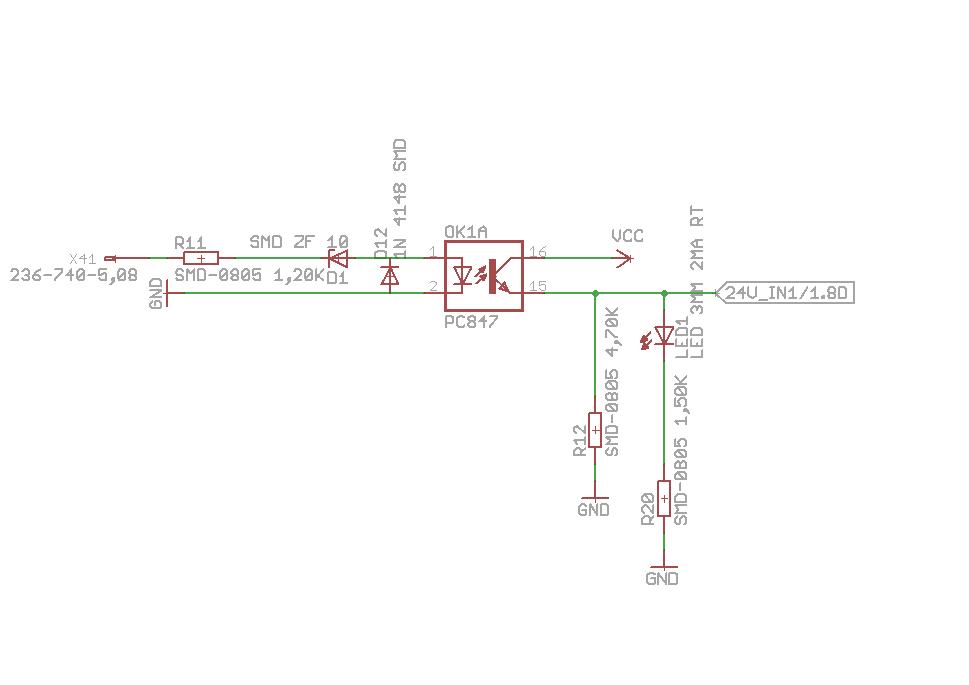

Hey, ich möchte ein Steuersignal (24V) abfangen und an einen uC leiten (5V), dazu eine kleine Statusled hinter dem Optokoppler um schnell Fehler finden zu können. Kann mir jemand bestätigen das das so klappt wie ich mir das Vorstelle? Laut meiner Rechnung habe ich am Eingang des OK (24V-10V)/1200Ohm = 11mA, CTR ist 50-600%, also minimal 5mA am Ausgang. Am Emitter sollten also VCC anliegen (sollte dann in Sättigung gehen), ca 1mA fällt über den Pulldown ab, bleiben 4mA für LED und uC (der Hochohmig ist und nur den Pegel (5V) sieht). LED ist eine LowCurrent die ab 2mA sichtbar leuchtet. Richtig gedacht oder Denkfehler? Edith sagt: Sorry Bild doppelt... löscht das jemand? Danke :)
Oliver W. schrieb: > Am Emitter sollten also VCC anliegen (sollte dann in Sättigung gehen), > ca 1mA fällt über den Pulldown ab, bleiben 4mA für LED und uC (der > Hochohmig ist und nur den Pegel (5V) sieht). > LED ist eine LowCurrent die ab 2mA sichtbar leuchtet. Das liegt aber alles hart an der Kante. Wuerde ich nicht so machen. Besser zwischen Optokoppler und Eingang/LED nocht einen Schmittrigger schalten.

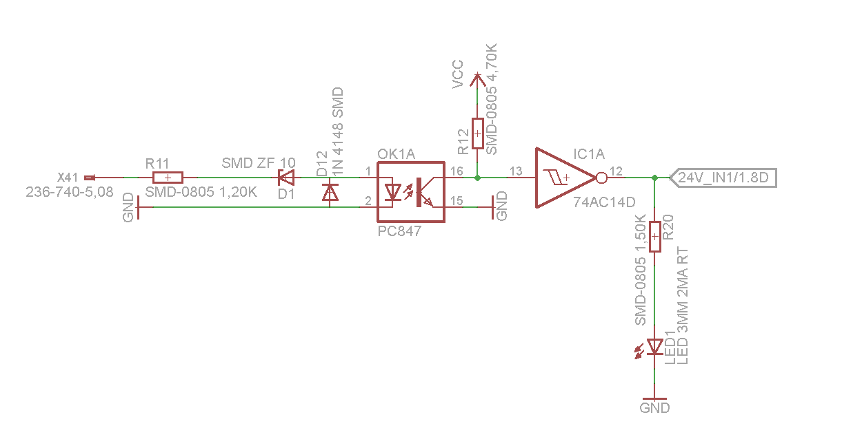

so besser? so wie ich das versteh verträgt der Schmitt Trigger Reichelt SMD HC 14 pro Ausgang 25mA oder?
Oliver W. schrieb: > so besser? > Ja, du kannst auch noch vor dem Eingang ein RC Glied hängen dann hast du noch ein Filter gegen Störungen. AC14 würde ich jetzt nicht unbedingt nehmen. > so wie ich das versteh verträgt der Schmitt Trigger Reichelt SMD HC 14 > pro Ausgang 25mA oder? Yepp, so isses.
Helmut Lenzen schrieb: > Besser zwischen Optokoppler und Eingang/LED nocht einen Schmittrigger > schalten. Unsinn. Seine Schaltung ist schon funktionsfähig. Er braucht 3mA, davon 2mA über 1k5 durch die LED und 1mA für den 4k7 pull down der klugerweise die Spannung auf 0V zieht weil die LED eventuell nur bis 2V zieht. Und der Optokoppler liefert minimal 5mA. Passt also, ist im grünen Bereich, und klug.
Sondern? Also was ist besser und vor allem warum?
Hi Wozu der Optokoppler wenn beide Seiten über GND verbunden sind? MfG Spess
Oliver W. schrieb: > Sondern? Also was ist besser und vor allem warum? AC Typen sind sehr schnell. Wenige ns. Deshalb reagieren sie auf Stoerungen besonders schnell. Auch muessen sie besser abgeblockt werden an der Versorgungsspannung. HC Typen sind hier gutmuetiger und an der Stelle immer noch schnell genug. Man sollte nur so schnell schalten wie noetig und nicht so schnell wie moeglich. Fuer einen Schmittrigger spricht auch das man so eine Hysterese in den Schaltpegeln bekommt.
Spess53 schrieb: > Wozu der Optokoppler wenn beide Seiten über GND verbunden sind? Ich schaetze mal das dass ein zeichnerischer Fehler war. Kann schon mal passieren.
Spess53 schrieb: > Wozu der Optokoppler wenn beide Seiten über GND verbunden sind? War nur ne Schnelle Skizze, in echt sind natürlich beide GND Potentiale Getrennt. Helmut Lenzen schrieb: > HC Typen sind hier gutmuetiger und an der Stelle immer noch schnell genug. also zB Reichelt SMD HC 14?
