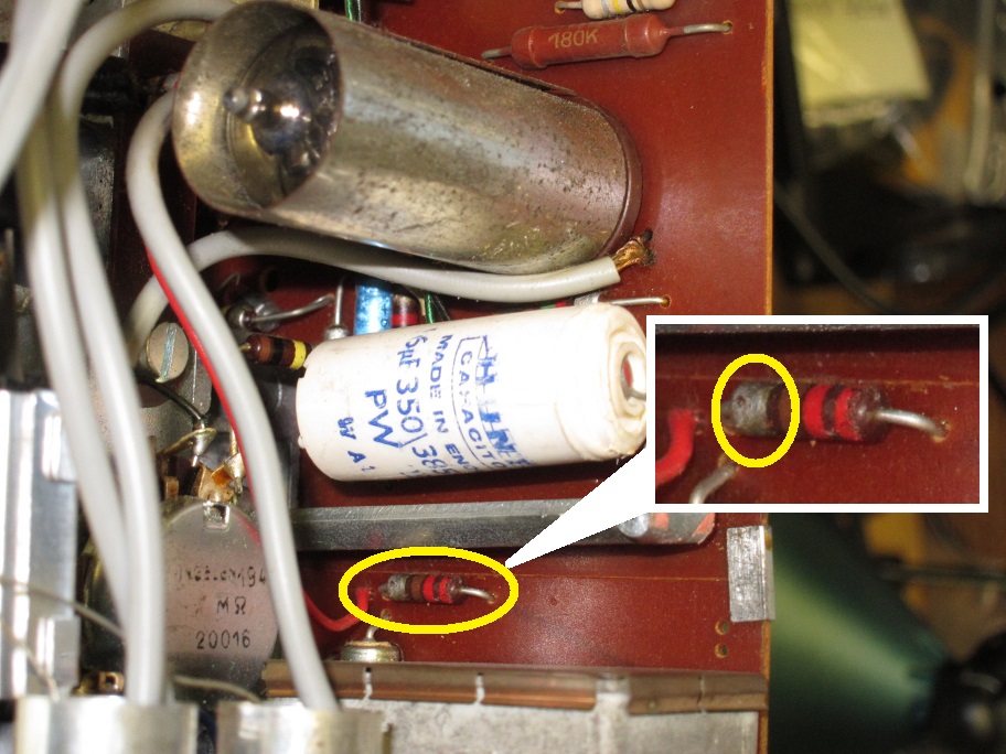

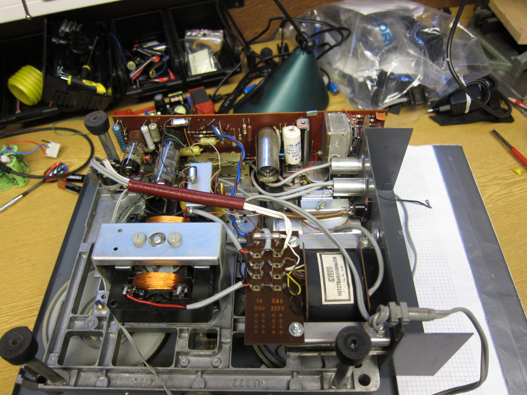

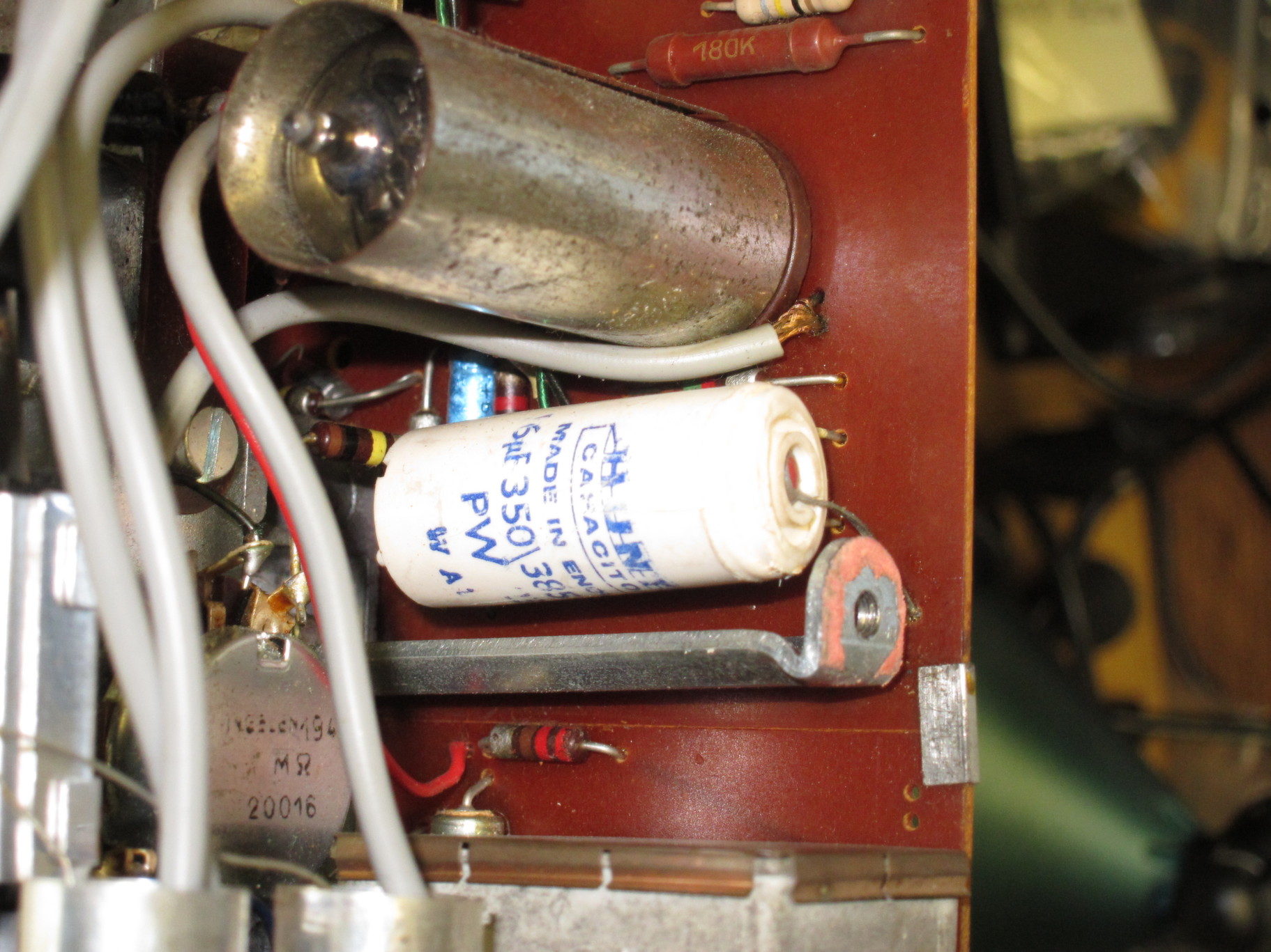

Ich habe ein altes Tonband Gerät zum reparieren bekommen. Es ist von der
Marke Stuzzi. Der Radio Teil läuft. Leider will das Band nicht laufen.
Beim öffnen ist mir ein Kondesator aufgefallen. Der scheint defekt zu
sein. Er hat die werte 16µF und 385V ( der weiße Kondensator auf den
Bildern )
Zum tauschen hätte ich einen mit 385V und 68µF. Leider weiß ich nicht
für was der Kondensator genau ist.
Vieleicht kennt sich jemand damit aus.
Besten Dank Gerhard

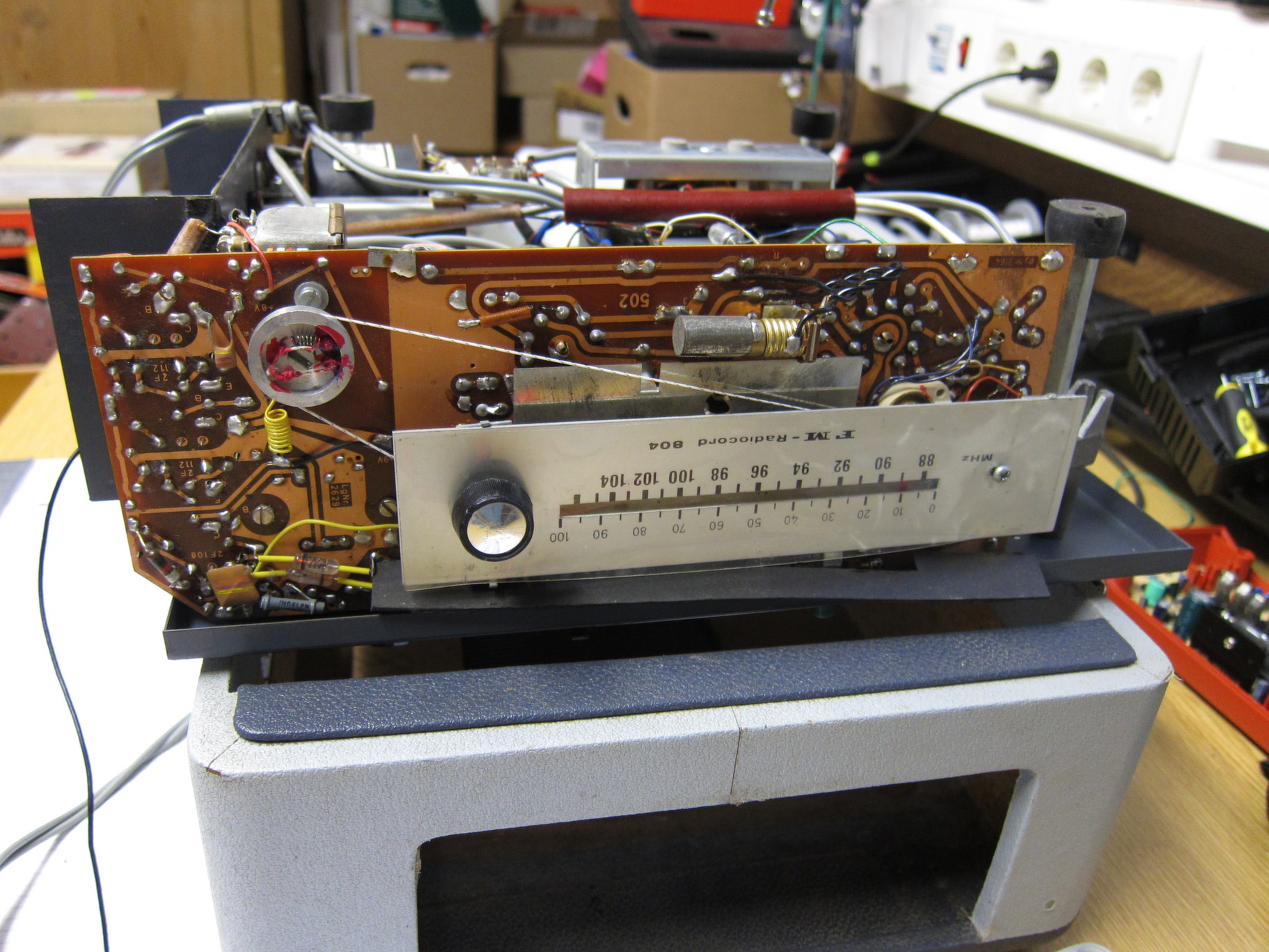

Sicher dass ein Tonband ist? ich seh erst man eine Anzeige 88 - 107, was
ein FM Tuner ist. Egal. Der 385V kondenser ist fuer eine
Roehrenspannung. Moeglicherweise Anodenspannung. Ich wuerd mal mit einem
Oszilloskop machmessen was auf diesem Kondenser drauf ist.
Ohne Oszilloskop wird's schwierig.
Davon ist auszugehen, auf dem ersten Bild sieht man die Unterseite der
beiden Bandwickel. Auch lässt "Der Radio Teil läuft. Leider will das
Band nicht laufen." darauf schließen, daß der Threadstarter das
auseinanderhalten kann.

Der Widerstand sieht ein wenig komisch aus. Könnte aber auch der
Toleranzring sein.
Hast du mal nachgesehen ob sich der Motor überhaupt dreht? Nicht dass es
einfach nur eine Mechanische Sache (Antriebsriemen; verharztes Lager)
ist.

Es ist, ganz allgemein gesagt, nicht klug einen Kondensator durch einen
so weit abweichenden Wert zu ersetzen. Auch wenn das hier ein
Motorkondensator ist sondern vermutlich der Anodensiebkondensator.
Besorg dir einen mit 15-22uF.

Bei solchen Geräten läuft oft nach Jahren, die Mechanik schwer. Ich
würde zuerst den Motor in Augenschein nehmen, ob die Wicklungen ganz
sind, ob Spannung an den Motor ankommt, wie leicht die Mechanik sich
drehen läßt. Wichtig beim Wicklung durchmessen ist, ein Kontakt zu
entfernen, um "rückwärts" Messen durch andere Bauteile zu vermeiden.
Sollte der Motor keine Spannung erhalten, dann verfolge ich die
Leitungen, evtl. ist auch nur ein Schalter "Müde"

Aber einfach mal ein Teil zum Austauschen rauszupicken, das
wahrscheinlich gar nichts mit der Funktion des Motors zu tun hat, macht
nun mal einen hoffnungslosen Ersteindruck.
Bei kurzem Hinsehen scheint mir der Motor direkt über den Schalter am
Netztrafo zu hängen.

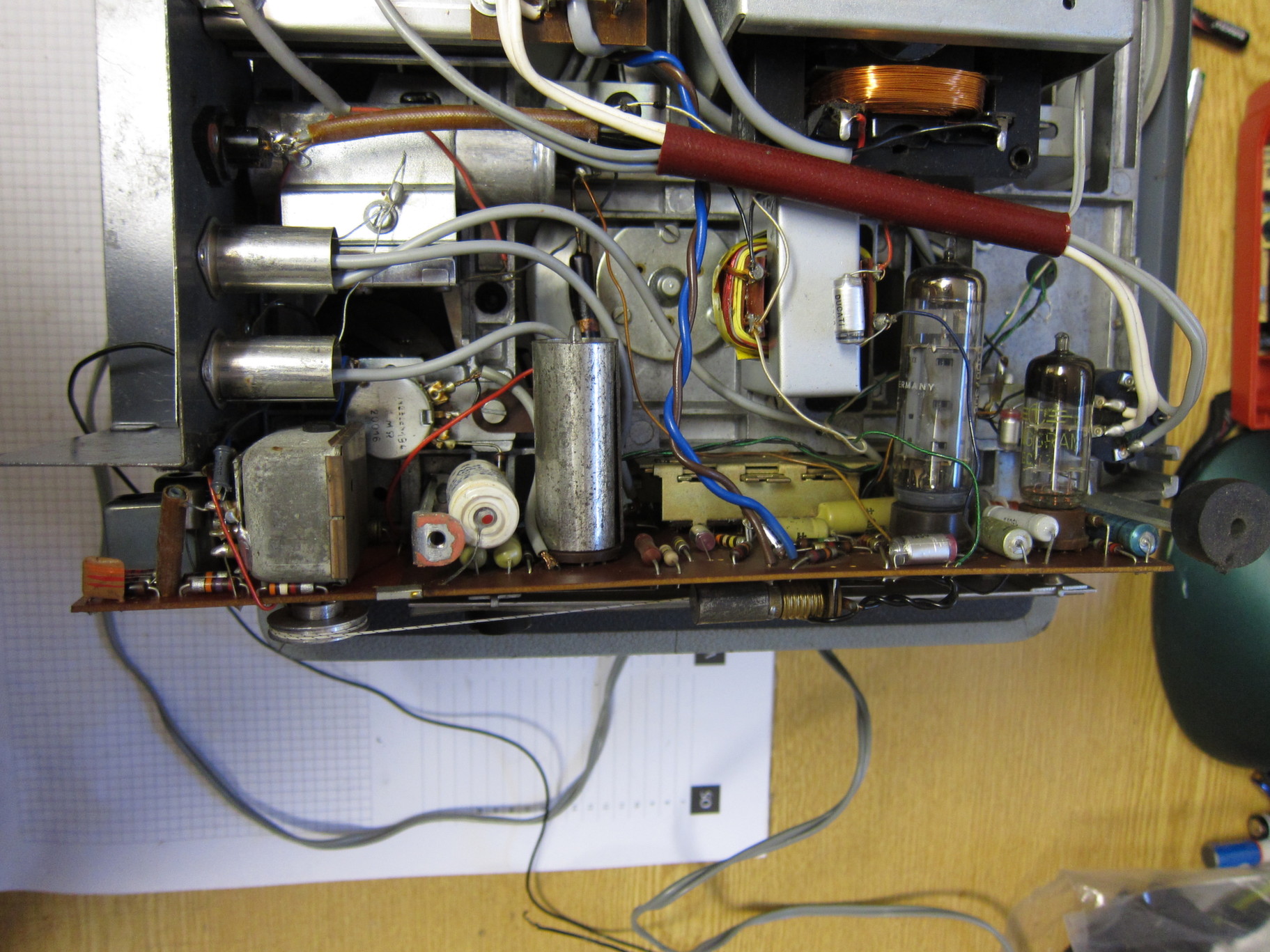

Der Tunerteil sieht erstaunlich kompakt aus.
Es sieht aus, als hätte jemand ein Röhrentonbandgerät genommen und es
mit einem Transistorradio gepimpt.
Was läuft denn beim Tonbandgerät nicht, die Mechanik oder kommt kein
Ton?
Bei Mechanik können es die Lager, Zugfedern, Andruckrollen oder Pesen
sein.
Die Platine hat mit der Mechanik nichts am Hut.
von oszi40 (Gast)
Damit ist Anodenspannung da und der fragliche C wahrscheinlich noch
gesund.
WENN der Motor nicht startet würe ich erst mal nach Kontakten und
Sicherungen suchen. Evtl. war der Motor mechanisch so schwergängig, daß
die zugehörige Sicherung sich verabschiedet hat?
