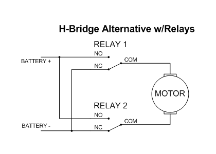

> Aus der H-Brücken Übersicht hier auf der Site hab ich mir den Si9987 von > Vishay rausgesucht, der ist als 8 Pin SOIC erhältlich. Spricht etwas > dagegen, von dem nur einen Ausgang zu verwenden, und damit den > Motor->Elko->Masse anzusteuern? Motor-Elko-Masse ? Du meinst einen Elko in Serie mit dem Motor ? Neh, dafuer brauchst du einen zu groszen Elko und keinen Polairen. Theoretisch koennte das funktionieren aber nicht Praktisch. Du brauchst einen Kompletten H-Brucke weil man fuer die eine richting +- am Motor schalten musz, fuer die andere seite -+. Vergleich es mit diese relay-schaltung : http://www.bibaja.com/images/relay_motor_control.png Also du brauchst 1/2 L293D oder 1 Si9987 (habe ich keine erfahrung mit, aber von datasheet aus funktioniert das. Die Frage ist, wie Wolfgang schon sagte, ist es wirklich ein 'schritt-motor' ? Wenn nicht kannst du auch vielleicht noch denken an ULN2003, geeignet um motoren in eine richtung drehen zu lassen. Also bitte poste mal ein foto von der Zahler und seine anschlusze.
Karl schrieb: > prx, das Datenblatt des 293D und der anderen H-Brücken hatte ich so > verstanden, das die Ausgänge der H-Brücken die Polarität wechseln > können, um die Drehrichtung des Motors zu ändern? ("...designed to > provide bidirectional drive currents") Wenn der Motor an GND hängt, dann sorgt eine Halbbrücke für wahlweise +V und GND am anderen Anschluss. Für wechselnde Polarität sorgen 2 gegenäufig betriebenen Halbbrücken aka eine Vollbrücke. Der L293D hat ja 4 Halbbrücken drin. Achtung: H-Brücke = Vollbrücke != Halbbrücke.

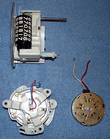

Wolfgang Heinemann schrieb: > bis Du sicher das es sich um einen Schrittmotor handelt? Kann es nicht > auch sein das es einfach zwei Spulen sind die einen Hebel vor und zurück > bewegen? Das ist kein Schrittmotor, sorry mein Fehler in der Beschreibung. Das sieht nach einem normalen Motor mit zwei Anschlüssen aus, der durch die Mechanik dahinter eine einfache Schrittmotorfunktion liefert. Die Mechanik bewegt eine Rollenanzeige schrittweise weiter. Patrick C. schrieb: > Motor-Elko-Masse ? Du meinst einen Elko in Serie mit dem Motor ? Neh, > dafuer brauchst du einen zu groszen Elko und keinen Polairen. Der Elko hat 680 uF, durch die Be- und Entladung bekommt der (recht kleine) Motor genug Energie für das weiterschalten. Das hat den Vorteil das ich im Mikrocontroller keinen weiteren Timer für die ~300 ms der Schaltstufen brauche. > Theoretisch koennte das funktionieren aber nicht Praktisch. Du brauchst > einen Kompletten H-Brucke weil man fuer die eine richting +- am Motor > schalten musz, fuer die andere seite -+. Vergleich es mit diese > relay-schaltung : > http://www.bibaja.com/images/relay_motor_control.png Genau, das passt vom Prinzip, nur das ich dann die Schaltzeit selbst steuern muss. Das wollte ich mit der Motor/Kondensatorschaltung vermeiden. A. K. schrieb: > Wenn der Motor an GND hängt, dann sorgt eine Halbbrücke für wahlweise +V > und GND am anderen Anschluss. Für wechselnde Polarität sorgen 2 > gegenäufig betriebenen Halbbrücken aka eine Vollbrücke. Der L293D hat ja > 4 Halbbrücken drin. > > Achtung: H-Brücke = Vollbrücke != Halbbrücke. Ah, ok, verstanden. Hatte H-Brücke = Halbbrücke gelesen. Ich bräuchte nur +V und GND an einem Anschluss (durch den Kondensator an Masse am anderen Motoranschluss), demnach würde eine Halbbrücke ausreichen, korrekt?
Hast Du das Thema inzwischen gelöst? Wenn ja, wie? Kannst Du bitte ein Bild vom Zählwerk posten, das interessiert mich!
Wolfgang Heinemann schrieb: > Hast Du das Thema inzwischen gelöst? Wenn ja, wie? Kannst Du bitte > ein > Bild vom Zählwerk posten, das interessiert mich! Wegen Zeitmangel noch nicht aktiv dran weitergearbeitet, ich habe mir inzwischen aber zum Testen einige der Rohm BD6220F H Bridge Treiber bestellt. Im Datenblatt steht explizit eine Warnung, keinen Kondensator mit grosser Kapazität (was mein ursprünglicher Plan war) an den Ausgang gegen Masse anzuschliessen, da bei VCC oder VIN auf GND die Ladung zurückfliessen und den Treiber beschädigen kann. Gehe also vielleicht doch den Weg, den Motor komplett über den H Bridge Treiber zu betreiben, falls ich noch einen weiteren Port beim Attiny für die Ansteuerung freiräumen kann. Bild vom Zählwerk anbei (alter Tacho), der Motor zum Antrieb der Mechanik ist rechts unten, die Mechanik zum weiterschalten unten Mitte (zusammen mit dem Drehspulinstrument für die Geschwindigkeit), und oben die Rollenanzeige.

Hallo Karl, leider hatte ich den Thread ein wenig aus den Augen verloren. Danke für die Beschreibung des Zählwerks. Karl schrieb: > Wolfgang Heinemann schrieb: ... > falls ich noch einen weiteren Port beim Attiny für die Ansteuerung > freiräumen kann. > > Bild vom Zählwerk anbei (alter Tacho), der Motor zum Antrieb der > Mechanik ist rechts unten, die Mechanik zum weiterschalten unten Mitte > (zusammen mit dem Drehspulinstrument für die Geschwindigkeit), und oben > die Rollenanzeige. Der Motor treibt also die Mechanik an. Die Mechanik ist so konstruiert das sie, wenn der Motor genug angetrieben hat, die erste Walze weiter schaltet. Wozu sind die zwei Drähte auf der Mechanik? Ist da ein Schalter verbaut der Dir ein Signal liefert wenn die Walze weiter geschaltet wurde? Wenn dem so ist kannst Du die Zeit, die der Motor laufen muss, super mit Deinem Mikrocontroller steuern. Den Elko würde ich auf jeden Fall weg lassen. Das funktioniert per Software dann viel besser. Bist Du sicher das Du eine Brücke brauchst? Ich vermute das der Motor immer nur in eine Richtung laufen muss. Die Mechanik sollte dafür sorgen das Schrittweise geschaltet wird. Was passiert wenn Du Spannung an den Motor legst und keinen Impuls (über den Kondensator)? Möglicherweise ist der Impuls, durch den Kondensator, zu kurz um die Mechanik einmal komplett zu aktivieren und Du musst deshalb den Motor wieder zurück in die Ausgangsstellung fahren. Wenn das Timing stimmt (Endschalter auswerten) brauchst Du vielleicht den Motor nicht mehr rückwärts laufen zu lassen. Rückwärts zählen kann man vermutlich nicht. Es sieht so aus als wäre der schwarze Stift dazu da den Zähler von Hand auf "0" zu setzen. Daher halte ich es für sehr unwahrscheinlich das Du den Motor umpolen musst. Für die beschriebene Funktion genügt ein Tiny13. Du könntest das sogar diskret aufbauen, ganz ohne Mikrocontroller.
