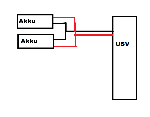

Ich habe jetzt ein paar lade und entlade Vorgänge noch gemacht und da bin ich jetzt wieder bei einer leer lauf spannung von genau 12 volt jetzt könnte ich ihn doch weiter mit 11,3 volt laden das sollte den restlichen zellen nicht schaden oder ? wäre denke meine letzte frage.
So habe jetzt 2x 7,2AH Akkus eingebaut und die akkus halten locker 5 Minuten dann sind sie bei 12 Volt unter last also noch recht voll aber die USV schaltet dennoch ab. ich mache morgen ein neuen versuch jedoch schraube ich die USV wieder auf und messe die Temperaturen der teile mal. an kabel verwende ich 2 mm² was ja reichen sollte. Bis 12 Volt (mit Multimeter am Akku gemessen) ist alles ok warnton jede sek. aber ab 11,98 kommt der schneller und bei 11,96 ist alles aus was aber nicht sein darf. jemand auf Anhieb eine idee ? danke
WIe Kabel? Haste das verlängert? Dann wundert mich nix ;)
verlängert (40 cm) und verteilt klar muss ja. Die ist ja nur für ein akku ausgelegt und nicht für 2
Bearbeitet durch User
Spannungsabfall über die Kabel? P=U*I Bei einem 120W Verbraucher: sind das schon ca. 10A bei 12V bei gesundem Akku. Datenblatt des Akkus gelesen?
Es geht nicht um die Wärmeentwicklung... Nimm 2*2 oder 4 und miss den
Spannungsabfall.
DAVID ------ schrieb: > an kabel verwende ich 2 mm² was ja reichen sollte. Nein, das reicht nicht. Ich habe eben an einer 600er APC nachgemessen, dort sind die Batteriekabel in 6mm² ausgeführt, bei 20cm Länge. Mit nur 2mm² dürfte der Spannungsabfall an den Kabeln zu groß werden, noch dazu über diese Länge.
Hallo und danke für deine mühe. ich habe jetzt mal paar tests gemacht. Nr. 1 Spannungsabfall vom akku bis zur Lötstelle fallen unter last von 150-160 watt genau 0,2 volt ab also ok. Nr. 2 Habe die Temperatur der Bauteile unter last gemessen aber nix besonderes gefunden die 4 mosfets für was auch immer die sind haben vor dem abschalten 96C und mit ein Lüfter nur noch 42C Nr. 3 habe ein großen Lüfter drauf gelegt ändert aber nix. was mir auffällt es schaltet immer bei 5 minuten ab zu erst dachte ich das die Software das macht da habe ich USB abgezogen änderte aber auch nix. die Abschaltung kommt bei 11,50 volt was noch nicht mal in der nähe von leer ist laut Datenblatt der Akkus gehen die unter last bis auf 9,60 volt runter. also kanns eigentlich nur eins sein. das die Abschaltung zu zeitig ist weil die usv nur mit ein billig Akku daherkommt der dann woll leer ist. den zuerst dachte ich an eine zeit Abschaltung aber dem ist auch nicht so den weniger last gleich längere laufzeit. Ich lasse sich die akkus erst mal wieder erholen und mache morgen mal ein volllast test mit 350-390 watt (Benchmark 3D mark 11)
>Nr. 1 Spannungsabfall vom akku bis zur Lötstelle fallen unter last von >150-160 watt genau 0,2 volt ab ... also 2 Kabel= 0,4V ?
ne nix 2 kabel nur eine Litze mit 2mm2 und da fallen unter Belastung halt diese 0,2 volt ab ich vermute bei der Lüsterklemme.

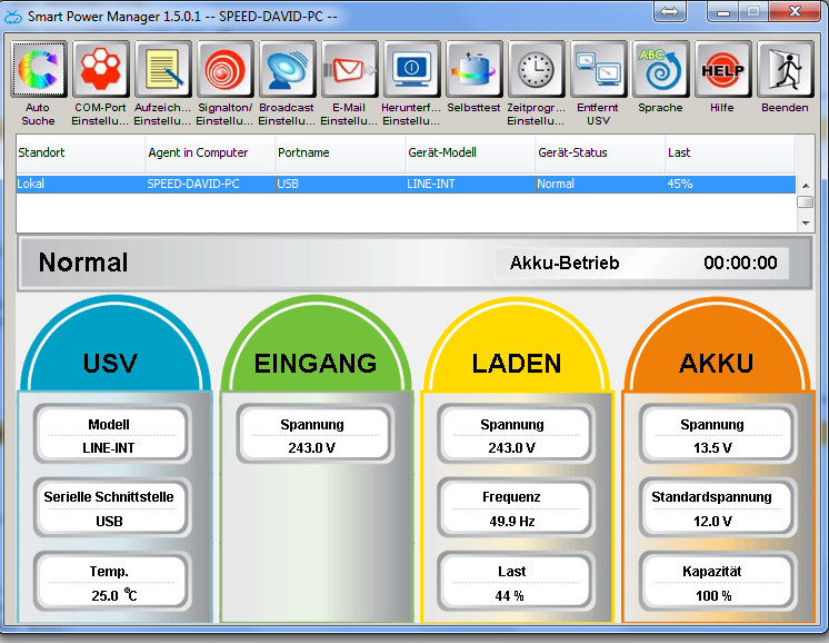

Nach unzähligen emails mit dem hersteller steht eins fest es ist einfach so keiner weis wieso es so ist. Aber es lässt sich nicht ändern. Hallo XXXXXXX die Techniker haben leider keinen konkreten weiteren Lösungsansatz. 11,5 Volt Abschaltspannung entsprechen auf jeden Fall keiner in der Firmware eingestellten Grenze. Man könnte auf Verdacht das PCBA tauschen um einen eventuellen Defekt der Platine auszuschließen. Wäre aber nur ein Versuch ohne Garantie dass es funktioniert. Vom Kostenfaktor wäre es wahrscheinlich aber unwirtschaftlich das PCBA zu tauschen. Best Regards / Mit freundlichen Grüßen Kann die USV feststellen ob am ende des kabels 2 Akkus oder ein großer sitzt ? DANKE Nach dem die frage beantwortet ist kann man zumachen. DANKE an die helfer.
DAVID ------ schrieb: > Kann die USV feststellen ob am ende des kabels 2 Akkus oder ein großer > sitzt ? Wenn sie Augen hätte schon. Aber 7Ah bleiben theoretisch 7 Ah. Man könnte aber die Datenblätter genauer vergleichen ob sie vom selben Typ sind. Dein Elektronik-Problem wird eher sein, daß nicht nur die Spannung geprüft wird, sondern irgendwo eine Zeit fest eingestellt wurde.
oszi40 schrieb: > Dein Elektronik-Problem wird eher sein, daß nicht nur die Spannung > geprüft wird, sondern irgendwo eine Zeit fest eingestellt wurde. Sein Problem ist hausgemacht, nämlich die mickrigen Klingeldrähte zur Batterie, die zuviel Spannungsabfall verursachen. Er wurde schon mehrfach darauf hingewiesen, bastelt aber lieber monatelang an Workarounds, anstatt mal paar ordentliche Kabel dranzulöten...
oszi40 schrieb: > DAVID ------ schrieb: >> Kann die USV feststellen ob am ende des kabels 2 Akkus oder ein großer >> sitzt ? > > Wenn sie Augen hätte schon. Aber 7Ah bleiben theoretisch 7 Ah. Man > könnte aber die Datenblätter genauer vergleichen ob sie vom selben Typ > sind. Dein Elektronik-Problem wird eher sein, daß nicht nur die Spannung > geprüft wird, sondern irgendwo eine Zeit fest eingestellt wurde. Hallo Laut hersteller/support gibt es nur eine Spannungsmessung und die USV kann auch nicht feststellen ob ein oder 2 akkus dran hängen. Zum klingel draht der ist sogar stärker wie der originale und der reicht auch aus sieht man ja es fallen NUR 0,04 Volt ab nicht 4 nicht 0,4 sondern 0,04 VOLT hat auch der support gesagt das es reicht. aber ok wie dick sollte der Durchmesser sein ?
So problem ist gefunden da es auch mit ein 4mm2 kabel + Autobatterie nicht geht und der mit Arbeiter mir per email sagte das es eine Zeitbegrenzung gibt die nach genau 5 minuten dicht macht ist jetzte ENDE bitte zu machen. DANKE EUCH
