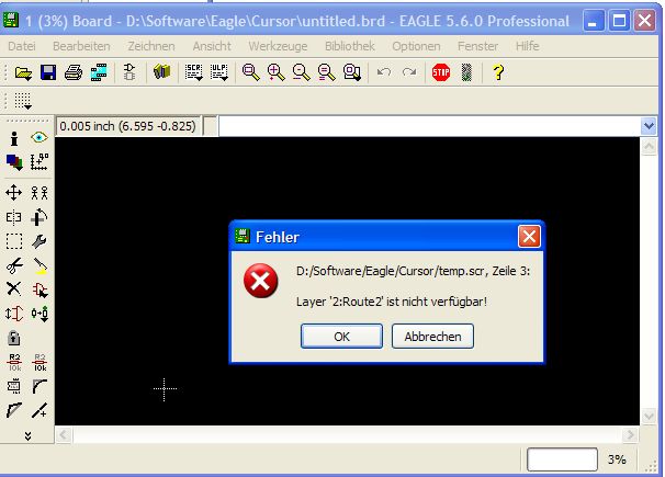

Geht zum verrecken nicht. Wo mache den Fehler: Eagle gestartet Neues Board. Leer also Bin also im Verzeichnis wo das zu importieren brd Files ist exp-project-lbr.ulp - Ausgeführt collect Data und danach create Libary untitled.brd und untitled.scr wurden angelegt. export-board.ulp - Eine Datei temp.scr wurde angelegt Mein Problem ist folgendes : Es wurde keine Lib angelegt und kapiere dies hier nicht. "Nun, in Eagle 5.xx öffnet den lib editor, führt dann das Script für die lib(s) aus. Zuvor sollten die Libs gelöscht werden, solltest du sie ev. erstellt haben, sonst gibt es nur Fehler, da Namen dann schon vorhanden sind."
Thomas der Bastler schrieb: > "Nun, in Eagle 5.xx öffnet den lib editor, führt dann das Script für die > lib(s) aus. (...) Wo genau in Deiner Aufzählung hast Du jetzt das Script ausgeführt??
Wenn ich den Script "temp" ausführe... Würde mich echt freuen, wenn jemand das Ding umsetzen könnte.
Dann füge ein Hash zwischen layer 1 und layer 16, also # layer 2 ... ; ... Dann sollte es funktionieren. Die Professional Version sollte eigentlich Layer 2 kennen, die Freeware kennt sie nicht. Bei der Lib, nur Collect, nicht Generate, ist aber egal. Im Anhang die zwei Dateien, bei Eagle 5.10 funktionieren sie. Library Editor aufmachen, dann script auswählen, cursor_lbr.scr auswählen und ausführen und abspeichern. Dann Editor zumachen. Dann Board Editor öffnen. dann use <Verzeichnis>/cursor.lbr; ausführen, damit die Lib eingebunden wird, oder nur use eingeben und dann auswählen. Dann das cursor.scr ausführen lassen. Auf Fehler überprüfen und dann abspeichern.
