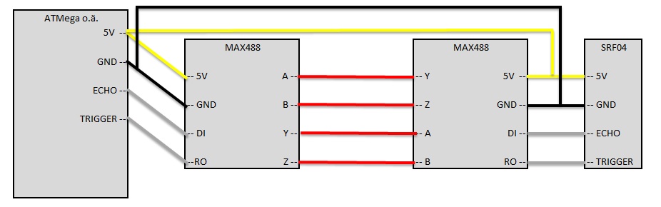

Hallo zusammen, ich möchte für meine Regenwassertonne eine Füllstandsanzeige mithilfe eines SRF04-Ultraschallsensors und einem Arduino Mega Boards bauen. Wie lange darf die max. Kabellänge (selbstverständlich abgeschirmt)zwischen Sensor und Board betragen? Bis zur Regenwasserzisterne benötige ich eine ca. 10-12m lange Leitung bis zum Sensor. Ist das noch machbar oder erhalte ich möglicherweise komplett falsche Messwerte? Vielen Dank im voraus. Gruß Wernersen

Hallo, ich habe versucht, mich in Thematik MAX488 etwas einzuarbeiten. Leider bin ich mir bei der Verkabelung immer noch nicht ganz sicher. So wie ich es verstanden habe, würde ich den Aufbau, wie in der Zeichnung dargestellt, realisieren. Stimmt meine Verkabelung? Muss ich, nachdem ich die beiden MAX488 Bausteine in meine bestehende Schaltung integriert habe, auch etwas am Quellcode ändern oder funktionieren die beiden Bausteine in dieser Schaltung autark? Vielen Dank für Eure Hilfe im voraus. Gruß Wernersen

Hi >So wie ich es verstanden habe, würde ich den Aufbau, wie in der Zeichnung >dargestellt, realisieren. >Stimmt meine Verkabelung? Nicht ganz. Es fehlen die Abschlusswiderstände: http://datasheets.maximintegrated.com/en/ds/MAX1487-MAX491.pdf Seite 14. MfG Spess
