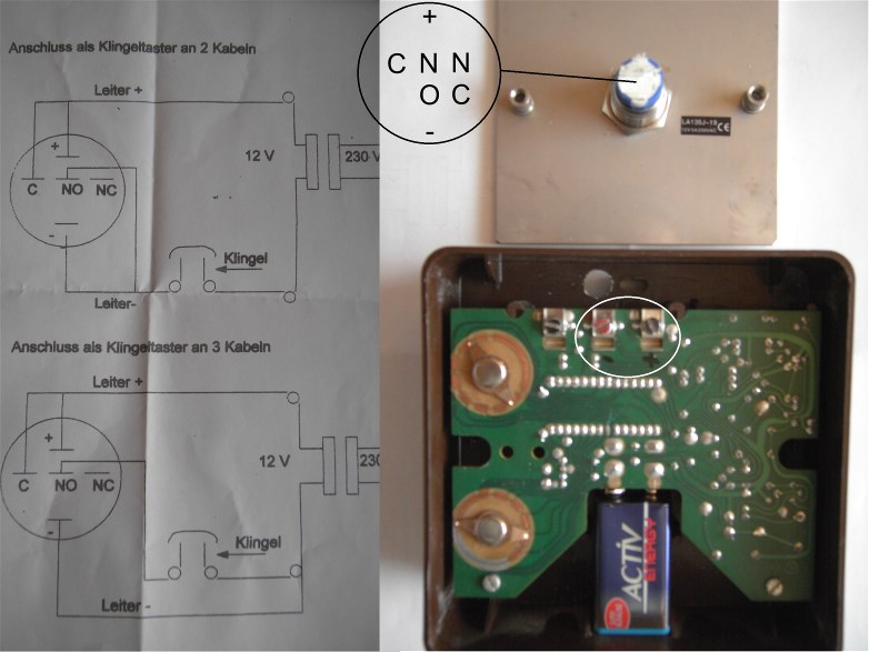

Hallo, ich hoffe auf fachkundige Unterstützung und Anregungen bei folgendem Problem. Und zwar soll ein Klingeltaster mit LED Beleuchtung an einem Türgong angeschlossen werden. Das beigefügte Foto zeigt die Klingel, den Taster und den zugehörigen Anschlussplan. Die einzelnen Funktionen (LED/Ton) separat angeschlossen funktionieren einwandfrei. Problem: Der Anschluss von beiden Funktionen (LED und Ton) funktioniert nicht. In diesem Fall leuchtet der Taster korrekt und wird auch beim Drücken unterbrochen, allerdings ertönt kein Klingelton. Hat jmd. Vorschläge/Anregungen für den korrekten Anschluss? Scheint so, als ob ich hier grundlegende Fehler mache. Trotz Studium ähnlicher Beiträge habe ich bisher noch keinen Durchbruch erzielen können.
Hast du den 2 oder 3-Leiter Anschluss gewählt?
Wenn der Gong mit Batterie läuft, geht das so nicht. Stromquelle hat scheinbar Wechselspannung. LED hat + -. Alles etwas merkwürdig....
Ich habe mich auf den 2-Leiter Anschluss konzentriert und hier verschiedenste Kombinationen ausprobiert. Bei der Stromquelle kam auch ein Adapter mit 12V Output zum Einsatz. Das Resultat bleibt aber unverändert - d. h. LED/Ton für sich genommen jeweils in Ordnung, in Kombination jedoch ohne Ton.
Michael H. schrieb: > Und zwar soll ein Klingeltaster mit LED Beleuchtung an einem > Türgong angeschlossen werden. 2-Draht geht nur mit echter Klingel, nicht mit Gong. Der Verbrauch der LED läßt den Gong denken, der Taster sei immer gedrückt. Wenn man die Schaltung des Gong hat, kann man an geeigneter Stelle einen Widerstand parallel schalten. Der LED-Verbrauch wird Dir dann aber den 9V Block schnell leer saugen.

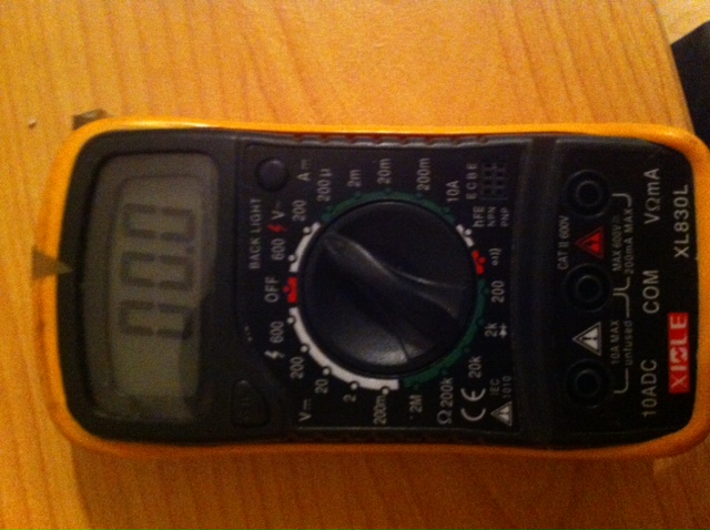

Hallo zusammen, ich habe auch mal ne Frage in Sachen Klingeltaster. Habe Lichtschaltertaster und Klingeltaster zusammen für unser Treppenhaus gekauft. Die Lampen der Lichtschaltertaster funktionieren einwandfrei. Die der Klingeltaster allerdings nicht... die müssen mit 220V betrieben werden. Ich habe jedoch an den zwei Klingeldrähten 21V Wechselspannung mit dem Multimeter auf der am Bild eingestellten Einstellung gemessen - müsste Wechselspannung sein. Ich habe dann diese LEDs http://www.conrad.de/ce/de/product/180754/LED-bedrahtet-Weiss-Rund-3-mm-15000-mcd-20-20-mA-32-V-Nichia-NSPW300DS mit 12kohm Widerständen eingelötet... am Anfang funktioneren die LEDs auch, aber nach einem Tag scheinen sie ausgebrannt zu sein. Woran kann das liegen... ich will jetzt auf regulären Glühbirnchen ohne Widerstand umsteigen. Kennt jemand passende Birnchen? Gruß Steffen
Steffen schrieb: > mit 12kohm Widerständen eingelötet... am Anfang funktioneren die LEDs > auch, aber nach einem Tag scheinen sie ausgebrannt zu sein. > Woran kann das liegen... ich will jetzt auf regulären Glühbirnchen ohne > Widerstand umsteigen. Kennt jemand passende Birnchen? Die sind durchgebrannt, weil die Sperrspannung der LED zu niedrig ist. Eine LED ist kein Gleichrichter. Schalte eine normale Diode mit >= 50V Sperrspannung in Reihe. mfg.

Thomas Eckmann schrieb: > Schalte eine normale Diode mit >= 50V Sperrspannung in Reihe. ...oder eine gewöhnliche (z.B. 1N4148) zur LED antiparallel
