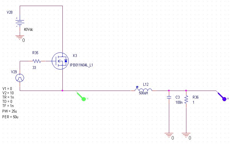

Ich will momentan eigentlich nur den Umgang mit MOSFETS lernen. Ich habe mal eine Schaltung in PSPice reingehämmert, vllt kann Jemand was über den Sinn oder Unsinn dieser sagen. Bei dieser habe ich auch das mit der negativen Spannung beobachten können.

John123 schrieb: > Ich will momentan eigentlich nur den Umgang mit MOSFETS lernen. ... > Bei dieser habe ich auch das mit der negativen Spannung beobachten > können. Wenn die Messpunkte so stimmen, schaut das so aus als wolltest du den Umgang mit Induktivitäten lernen, nicht den mit Mosfets ;)

@ John123 (Gast) >Ich habe mal eine Schaltung in PSPice reingehämmert, vllt kann Jemand >was über den Sinn oder Unsinn dieser sagen. Es fehlt die Freilaufdiode von Source nach GND.
Also besser noch eine schnelle Diode parallel schalten? Anbei die Spannungsverläufe. Wofür ist die fehlende Freilaufdiode? Danke!
Nach der Lenzschen Regel entsteht an einer Inuktivität eine Spannung, die ihrer Ursache entgegengesetzt ist. Das ist Deine böse Abschaltspannung.
Ich habe die negative Ausschaltspannung aber auch noch wenn ich die Induktivität auf 1nH setze.
John123 schrieb: > Ich habe die negative Ausschaltspannung aber auch noch wenn ich die > Induktivität auf 1nH setze. Dann verrate nochmal, wo du deine Messpunkte setzt. Immer noch so wie oben? Der negative Peak hat nix mit dem Mosfet zu tun, nur mit der Induktivität, und ist dort richtig.
Recht hast du, hatte noch das Alte Projekt im Hintergrund. :/ Sooo, noch vorherschende Unklarheiten: Wozu dient die Freilaufdiode zwischen Source und GND? Doch eine schnellere Diode (Schottky?!) parallel zum MOSFET? Wann bzw. wo merkt man ob es was bringt? Danke Jungs und Mädels!!!
John123 schrieb: > Wozu dient die Freilaufdiode zwischen Source und GND? Wenn man sie in deinem Schaltplan ergänzt: Stromfluss übernehmen, wenn der FET sperrt. Prinzip siehe hier: http://de.wikipedia.org/wiki/Abwärtswandler John123 schrieb: > Doch eine schnellere Diode (Schottky?!) parallel zum MOSFET? In deinem Schaltplan: Nein. John123 schrieb: > Wann bzw. > wo merkt man ob es was bringt? Wenn der Mosfet sonst kaputt geht, oder der Wirkungsgrad nicht dem gewünschten entspricht.
