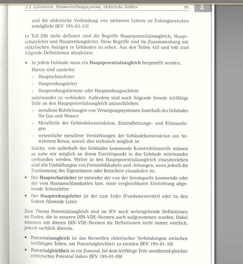

Mein Hösl "Die vorschriftsmäßige Elektroinstallation" sagt in Kapitel 6.2.7.1 Hauptpotentialausgleich Zitat: In jedem Gebäude muss entsprechend VDE0100 Teil 410 ein Hauptpotentialausgleich durchgeführt werden. Dazu sind bei jedem Hausanschluss ... folgende leitfähige Teile miteinander zu verbinden: Hauptschutzleiter Haupterdungsleitung Blitzschutzerder Hauptwasserrohre Hauptgasrohre alle Metallteile der Gebäudekonstruktion soweit möglich .... Mein Tipp: Kauf dir den Hösl oder einen vergleichbaren Schmöker wenn du dich nicht auf Elektriker verlassen willst, und ich habe da schon viel zu viel Pfusch und krasse Unkenntnis erlebt.
MaWin schrieb: > Aber WENN man z.B. einen Edelstahlschornstein am Haus hat, MUSS der auch > mit der Potentialausgleichsschiene verbunden werden, so wie ein > Heizungsrohr und Wasserrohr. Autsch, das Heizungs- und Wasserrohr liegt aber schon im Haus, der Schornstein am Haus soll bitte tunlichst draußen geerdet werden. Idealerweise an den am Fundamenterder zusätzlich vorhandenen aussenliegenden Laschen für den Blitzschutz. Auch eine Antennenerdung (nicht die Kabelerdung, sondern der Mast und die Schüssel) sollte nicht durchs Haus geführt werden. Ich weiss, machen viele Elektriker so, weil es einfach ist, die an die PA-Schiene anzuklemmen. Prizipiell: Was draußen ist, soll auch draußen bleiben, wann immer es geht. Und ein Fundamenterder ist immer einem Staberder vorzuziehen. Zur Not, wenn er nicht mehr ins Fundament gelegt werden kann, als Schleife ums Haus, dann aber aus Edelstahl. Es gibt auch Helden, die legen den Fundamenterder in die Bodenplatte über der Sauberkeitsschicht. Da bringt er freilich gar nichts. Solltest Du einen Staberder setzen lassen, pass auf, dass der ordentlich gemessen wird. Gern wird mal ein Eimer Wasser drangekippt, um ein gutes Messergebnis zu bekommen. Staberder muss natürlich ebenfalls Edelstahl sein, der Anschlussdraht aus Alu muss isoliert bis über den Boden geführt sein, die Anschlussstelle in der Erde muss abgedichtet (umwickelt) werden.
Timm Thaler schrieb: > Idealerweise an den am Fundamenterder Den hat er nun aber nicht, und deshalb wirds kompliziert. Edelstahlschornstein mit eigenem Staberder gegen Blitz erden. Elektro, Wasser, Heizung als TN-C nur über 10mm2 mit E-Werk verbinden ist meiner Meinung nach unzulässig. Es müsste der Edelstahlschornstein auch mit PE verbunden werden. Und das wiederum ist blöd weil der Edelstahlschornstein dir damit trotz Staberder den Blitz ins Haus holt.

Martin Schwaikert schrieb: > Aber jetzt steht doch in dem schlauen Buch, dass man alle Metallteile > mit der Erde verbinden soll - und das heißt ja auch den Schornstein. aber nur wenn er einen Blitzschutz will. Dachrinnen werden bei normalen Häuser auch nicht geerdet. Es ist also keine Pflicht alle Metallteile zu erden. Ein Blitzschutz ist auch nicht vorgeschrieben nur weil man einen Schornsteint hat. http://www.vde.com/DE/AUSSCHUESSE/BLITZSCHUTZ/PUBL/FKR/Seiten/Abgasanlagen.aspx
