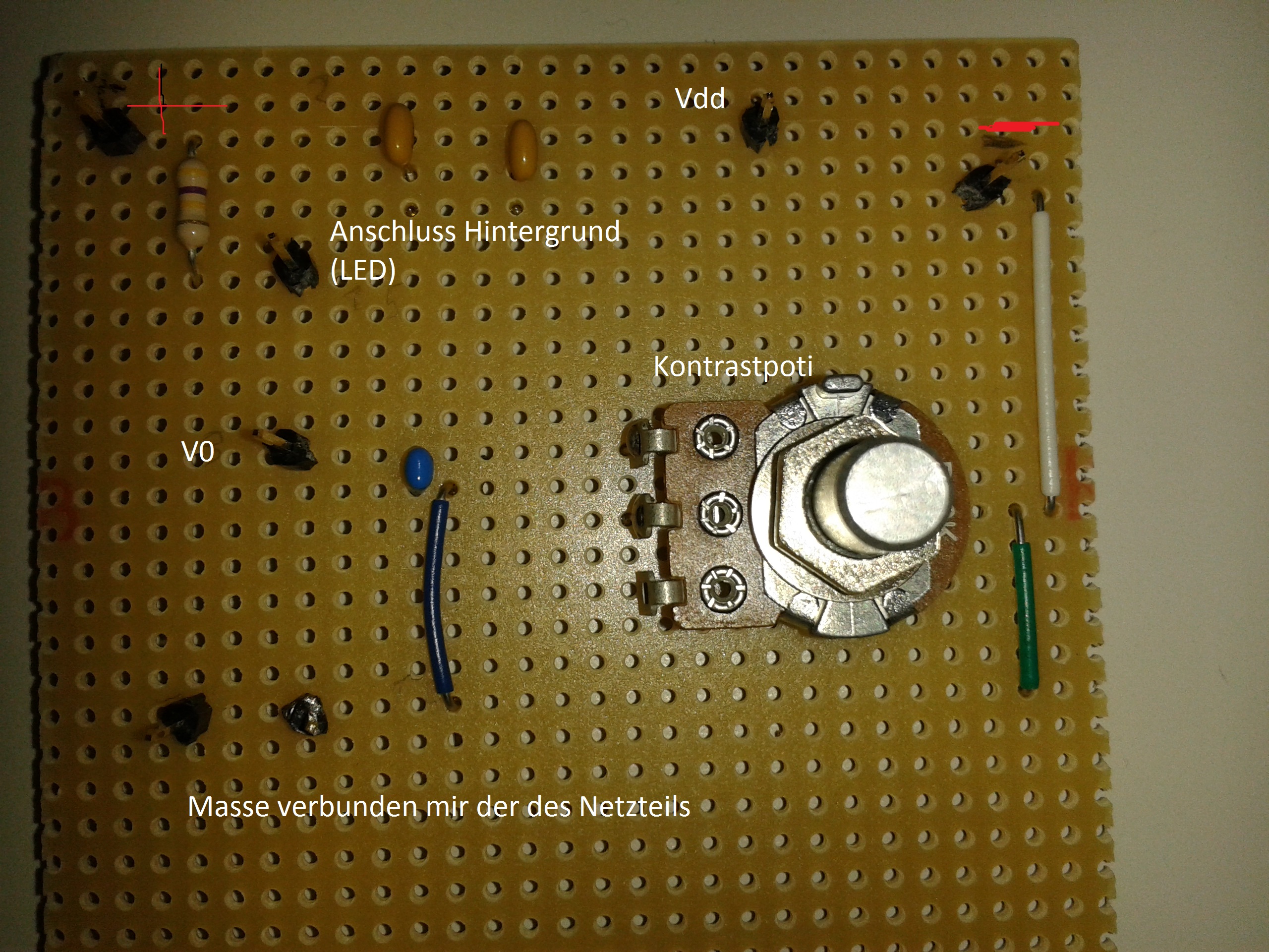

von Die Ahnungslosen (Gast)
Leider können wir nichht für µC und LCD das selbe Netzteil nehmen (vom
Projektleiter vorgegeben). Mit dem getrennten Netzteil kommen wir nun
auf folgendes Problem. Die Hintergrundbeleuchtung des Displays braucht
eine Spannung von 4,2V bei 130mA. Wir haben einen 470k Widerstand davor
geschalten. Der Kontrast funktioniert (meistens), die Beleuchtung jedoch
nur wenn wir über den Vorwiderstand den Strom messen.
Wir kommen einfach nicht drauf wie wir dieses Problem lösen können.
von Dietrich L. (dietrichl)
> geschalten.
Dann fließen (5V -4,2V) / 470k = 1,7 µA
Da sieht man natürlich nichts. Oder wie hast Du gerechnet?
Falls es tatsächlich 130mA sein soll, wäre die Rechnung:
(5V -4,2V) / 130mA = 2,7 Ohm.
Aber erstens haben die Dioden Toleranzen und zweitens ist 130mA
vermutlich unnötig viel. Ich würde mal mit ca. 10 Ohm anfangen.
Wie hast Du denn gemessen? Doch hoffentlich nicht mit einem Amperemeter
parallel zum Vorwiderstand? Dann hättest Du keine Strombegrenzung mehr
und könntest die LEDs grillen.
Gruß Dietrich
