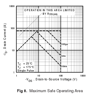

Grendel schrieb: > Was willste denn für MOSFETS oder Transistoren verwenden? > Evtl. gibts bessere... IRF9530N werde ich wohl nehmen. Preiswert und von den technischen Daten völlig I.O. (denke ich)

Bernd D. schrieb: > IRF9530N werde ich wohl nehmen. Preiswert und von den technischen Daten > völlig I.O. (denke ich) Da finde ich aber keine SOA-Kurve. Anscheinend ist der für Linear- betrieb nicht geeignet. Gruss Harald

Harald Wilhelms schrieb: > Bernd D. schrieb: > >> IRF9530N werde ich wohl nehmen. Preiswert und von den technischen Daten >> völlig I.O. (denke ich) > > Da finde ich aber keine SOA-Kurve. Anscheinend ist der für Linear- > betrieb nicht geeignet. > Gruss > Harald Hm ich schon (IRF9540N der ist praktisch gleich günstig und hat noch mehr Reserven. Bei 6 Stück ist da alles im Lot.

Bernd D. schrieb: >> Da finde ich aber keine SOA-Kurve. > Hm ich schon > soa-irf9640n.jpg Hmm, und wo ist da die Kurve für Linearbetrieb? Gruss Harald
Harald Wilhelms schrieb: > Bernd D. schrieb: > >>> Da finde ich aber keine SOA-Kurve. > >> Hm ich schon >> soa-irf9640n.jpg > > Hmm, und wo ist da die Kurve für Linearbetrieb? > Gruss > Harald Stimmt, da ist nix ;-) Die Errata von IR hat leider auch nichts zu dem Typen Naja wäre auch zu schön gewesen. Aber auch 9530 hat keine und wird ja offenbar verwendet. Aber wie schon schreib, es hat Zeit, vielleicht finde ich einen geeigneteren Type. Ohh! http://www.mikrocontroller.net/articles/MOSFET-%C3%9Cbersicht Warum lange suchen, hier gibt es ja alles. Mann ich bin blind

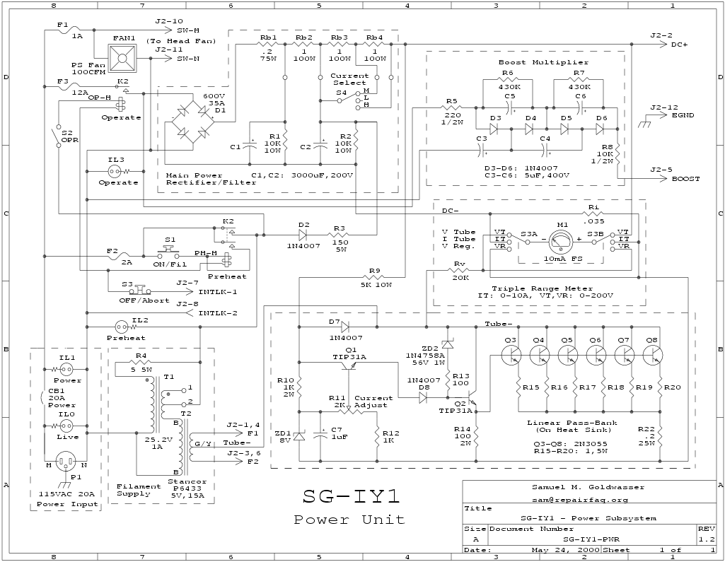

ich würde mich interessieren, wie du ein Linealregler mit 10 Mosfets realisiert hast.
Tany schrieb: > ich würde mich interessieren, wie du ein Linealregler mit 10 Mosfets > realisiert hast. Basis wäre das hier gewesen: http://www.trifolium.de/netzteil/kap3_2_7.html Aber, nach etwas Recherche habe ich das verworfen, was nicht heißt, das die Grundlage nicht funktioniert.
Dieses Konzept mag von der einfachen Versorgung der Regelschaltung aus dem Leistungskreis profitieren aber dafür hat man durch die Sourceschaltung der P-FETs deren nichtlineare Spannungsverstärkung im Regelkreis.
Bernd D. schrieb: > Tany schrieb: >> ich würde mich interessieren, wie du ein Linealregler mit 10 Mosfets >> realisiert hast. > > Basis wäre das hier gewesen: > http://www.trifolium.de/netzteil/kap3_2_7.html > Aber, nach etwas Recherche habe ich das verworfen, was nicht heißt, das > die Grundlage nicht funktioniert. Dachte ich mir das du das NT meinst, gibt ja kaum welche sonst mit 10 FET .-)) Den voschlag kannst Du unbesorgt aufbauen. Ich habe allerdings bei meinem Nachbau die Eingangsrohspannung umschaltbar gemacht (automat. Umschaltung wenn man nur kleine Spannungen benötigt) - Einfach weil ich es auch an solchen Sommertagen wie jetzt innerhalb des Raumes betreiben will, ohne zuviel wärme .-)
Hilfreiches zu diesem Thema findet man in Netz auch wenn man mal nach dem Stichwort 'Passbank' im Kontext von Argon-Lasern sucht. Die kleineren bis mittlgroßen dieser Argon-Laser wurden früher (die kleineren noch heute) über linear geregelte Netzteile versorgt - ber Strom liegt dabei bei bis zu ~35A (für größere Exemplare - bei kleineren immerhin noch locker ~15A) bei einer Betriebspannung von ~300VDC. Die kleineren Linearnetzteile sind durchgängig luftgekühlt, bei den mittelgroßen finden sich solche wie auch wassergekühle (da man die zugehörigen Laser dieser Größenordnung eben auch oft eine Wasserkühlung benötigen - Lexel 909, ...). Hier mal einige Schaltungen und Bilder solcher Aufbauten: http://www.repairfaq.org/sam/laserapd.htm http://www.repairfaq.org/sam/argreg1.gif http://www.repairfaq.org/sam/sgiypsch.gif http://www.repairfaq.org/sam/argreg2.gif http://donklipstein.com/argreg1.gif http://www.thaltech.com/laser/2214-PSU.html http://forum.mosfetkiller.de/viewtopic.php?f=1&t=826&p=69644&start=0&sk=t&sd=a Ein paar schöne Bilder zum Aufbau einer wassergekühlten Passbank: http://www.ebay.de/itm/5000mW-5-WATT-BLUE-GREEN-ARGON-AR-COHERENT-LASER-BIG-/321140069319?pt=LH_DefaultDomain_0&hash=item4ac57093c7 http://laserlabs.com/images/900910920passbankWM.jpg http://www.ealaser.nl/sales/Passbank.jpg Nur zur vollständigkeit halber hier noch ein sehr schöner Selbstbau eines Switchers für den gleichen Zweck: http://redlum.xohp.pagesperso-orange.fr/switchmode.html Was ich Dir persönlich noch empfehlen kann, was die Netzteil-Topologie angeht: Wenn Du bereit bist etwas mehr Aufwand zu betreiben ist ein Vorregler für die Linearstufe ideal - am einfachsten bei der Gleichrichtung eingreifen und einen steuerbaren Gleichrichter verwenden - die zwei unteren Dioden durch Thyristoren ersetzen, damit gewinnt man eigentlich genug Headroom um den Linearregler in einem großen Ausgangsspannungsbereich ohne viel Verlustleistung fahren zu können. Wenn man noch mehr will und bereit ist für zwei Thyristoren eine galvanisch getrennte Ansteuerung aufzubauen kann man natürlich einen voll steuerbaren Gleichrichter aufbauen - dann wird meist der Trafo zur lastlimitierende Komponente. ...nur mal als Anregung. Die Passbank lässt sich somit natürlich auch verkleinern und Thyristoren sind günstig/klein und erzeugen in diesem Anwendungsfall kaum Verlustleistung. Auch dazu findet sich übrigens einiges im Netz, man muss das Rad also nicht vollkommen neu erfindet und hat genug Material zur inspiration - oder zur Not auch zum direkt abgucken ;)
Sascha W. schrieb: >> Wenn Du bereit bist etwas mehr Aufwand zu betreiben ist ein Vorregler > für die Linearstufe ideal - am einfachsten bei der Gleichrichtung > eingreifen und einen steuerbaren Gleichrichter verwenden - die zwei > unteren Dioden durch Thyristoren ersetzen, damit gewinnt man eigentlich > genug Headroom um den Linearregler in einem großen > Ausgangsspannungsbereich ohne viel Verlustleistung fahren zu können. > Wenn man noch mehr will und bereit ist für zwei Thyristoren eine > galvanisch getrennte Ansteuerung aufzubauen kann man natürlich einen > voll steuerbaren Gleichrichter aufbauen - dann wird meist der Trafo zur > lastlimitierende Komponente. > ...nur mal als Anregung. Die Passbank lässt sich somit natürlich auch > verkleinern und Thyristoren sind günstig/klein und erzeugen in diesem > Anwendungsfall kaum Verlustleistung. > Auch dazu findet sich übrigens einiges im Netz, man muss das Rad also > nicht vollkommen neu erfindet und hat genug Material zur inspiration - > oder zur Not auch zum direkt abgucken ;) Ja, zum Beispiel in den HP Netzteilen älterer Bauart. Das Thema hatten wir ja unlängst hier im forum beim HP696X Thread. Sollte man sogar direkt "abgucken", denn bei der Thyristor-Vorregleung kann man mit den Feinheiten des HP nur profitieren. Neu erfinden lohnt da eher nicht.
> Dachte ich mir das du das NT meinst, gibt ja kaum welche sonst mit 10 > FET .-)) > Den voschlag kannst Du unbesorgt aufbauen. Zwar nicht optimal, aber bei 5A Ausgangstrom kann man machen.
Andrew Taylor schrieb: >> http://www.trifolium.de/netzteil/kap3_2_7.html > Den voschlag kannst Du unbesorgt aufbauen. Hmm, und die Stromverteilung funktioniert ganz ohne Strom- verteilungs-Sourcewiderstände? Gruss Harald
