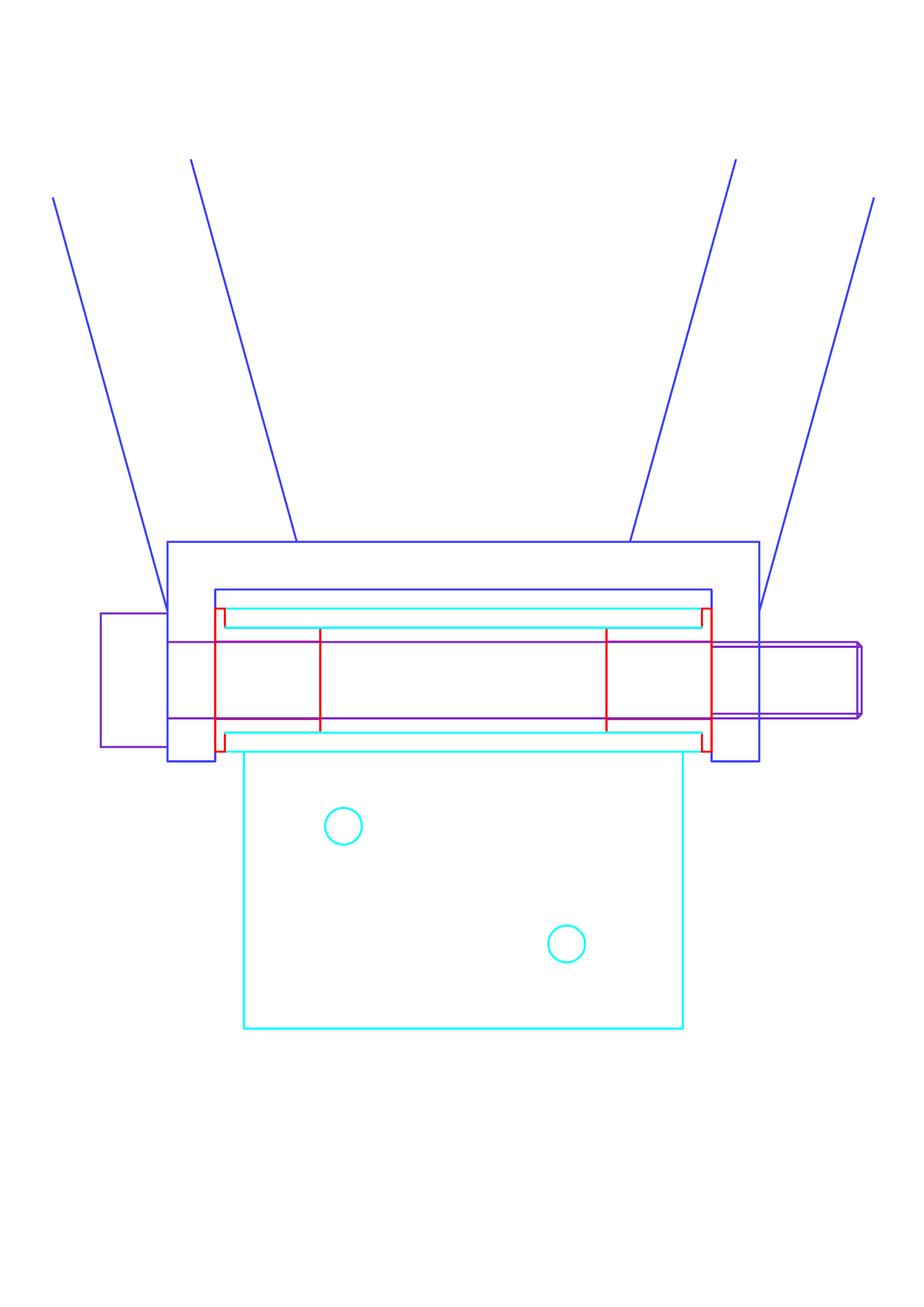

Mal eine schnelle Skizze. Es ist nur ein Gelenk. Kraft in Zugrichtung 300N. Auslenkung 20°. Eine V2A Schraube(violett) würde genommen um Korrosion und dadurch Lagerverschleiß vorzubeugen. Das Lager(rot) ist ein IGUS iglidur J. Das Gelenkmaterial(hellblau) ist Aluminium, der Bügel(blau) ebenfalls. Ebenfalls sieht man gut das die Innensechskantschraube gerade so passt, kein Platz für eine "normale" Sechskanschraube. Ja, im normalen Leben habe ich nichts mit Maschinenbau am Hut, ich arbeite im Bereich Kunststoffverarbeitung. Gruß Horsti

Horsti schrieb: > Mal eine schnelle Skizze. und wenn du statt Gewinde in den rechten Schenkel zu schneiden einfach eine selbstsichernde Mutter nimmst? Weniger Aufwand gleicher Effekt.

Udo Schmitt schrieb: > und wenn du statt Gewinde in den rechten Schenkel zu schneiden einfach > eine selbstsichernde Mutter nimmst? > Weniger Aufwand gleicher Effekt. Ja, die Idee ist gut, ABER ich möchte nicht das sich die Schraube mitdreht. Die Gefahr sehe ich wenn "nur" eine selbstsichernde Mutter benutzt wird, deshalb das Gewinde plus die Mutter, die hier nicht eingezeichnet ist. Gruß Horsti
Horsti schrieb: > Ja, die Idee ist gut, ABER ich möchte nicht das sich die Schraube > mitdreht. Deine Silberstahlwelle mit Sicherungsringen wird sich aber auch mitdrehen...
Timm Thaler schrieb: > Deine Silberstahlwelle mit Sicherungsringen wird sich aber auch > mitdrehen... Ja, das stimmt. Dann befinden sich die Lager auch im den Schenkeln und die Welle ist an dem Bügel fixiert.
Timm Thaler schrieb: > Deine Silberstahlwelle mit Sicherungsringen wird sich aber auch > mitdrehen... Das kommt auf die Passung an. Wenn die Passung des beweglichen Teils z.B. H7-h6 ist und die des festsitzenden Teils N7-h6, kannst Du Dir schon genau aussuchen, welcher Teil sich bewegt. Nur mußt Du erstmal jemanden finden, der Dir eine Reibahle N7 schleift.
