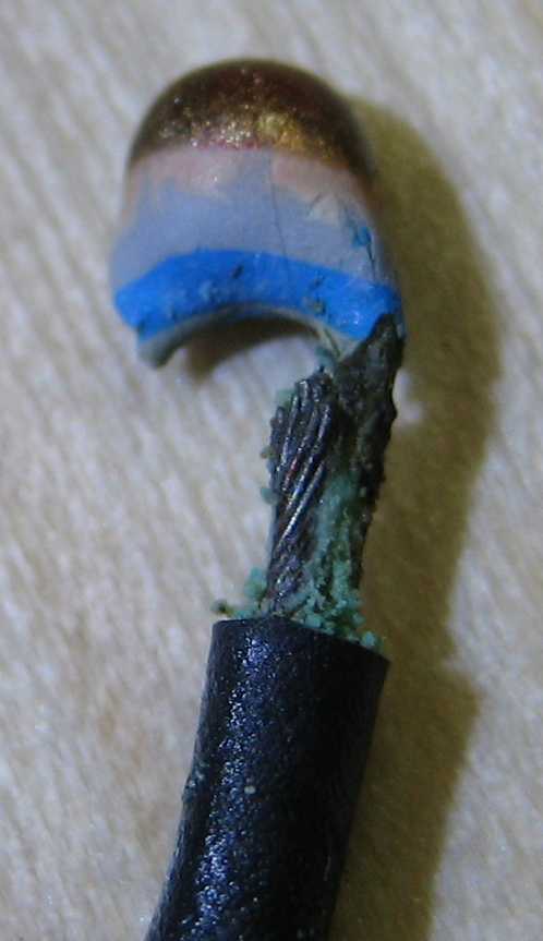

Hallo! Suche das Bauteil im Anhang. Vermute es ist ein Temperatursensor für die Akku Ladeüberwachung. Er war an einem Akkupack befestigt. Die Akkus sind leider ausgelaufen und haben ihn zerstört. Ein Beinchen ist garnicht mehr dran. Hoffe jemand kann mir sagen welchen Ersatz ich dafür nehmen könnte. Viele Grüße Deepdiver99
Ach NTC Widerstand nennt sich das Ding :-). Danke! Wäre das dann blau/grau/gold ? Müssten das dann nicht 4 Farben sein?
Ich sehe da vier Bereiche. Mit Paint habe ich die Farben mal isoliert. Durch die Erhitzung haben sich die Farben vermutlich auch verändert.
deep diver99 schrieb: > Vielleicht kann ich ihn ja noch durchmessen. Das wäre vielleicht etwas zu einfach.
Erhitzt über "normal" wurde er eigentlich nicht. Die Zerstörung beruht alleine auf die ausgelaufenen Akkus. Also vielleicht blau/grau/rot/gold ?
>Erhitzt über "normal" wurde er eigentlich nicht. Die Zerstörung beruht >alleine auf die ausgelaufenen Akkus. Mein Fehler. Du hast geschrieben, das er durch den auslaufenden Akku verändert wurde. Nicht durch Erhitzung. Wenn das aber so ist, dann hast Du mit nachmessen eine gute Chance. Um das Ergebnis zu prüfen kannst Du einen Widerstand der entsprechenden Grössenordnung testweise anschliessen. Die Ladeschaltung sollte dann entsprechend reagieren. Es ist schwer zu sagen, wie sich die Farben verändert haben. Ich hätte erstmal angenommen das die Veränderung nicht allzu "gross" ist. Was das aber konkret bedeutet ist wiederrum schwer zu sagen. Ich gehe davon aus, das die zweitoberste Farbe sich im Grundton nicht geändert hat, also rötlich oder orange ist. Es wird nicht möglich sein eine definitive Aussage zu machen. Den wirklichen Wert wirst Du, wie oben erwähnt, ausprobieren müssen. Das setzt natürlich einige Kenntnis (Schaltung) über die Ladeschaltung voraus.
Spess53 schrieb: > Hi > >>680 ohmen > > Eher 6,8k. > > MfG Spess Wäre beides drin, der jetzt zartviolette Rest eines Ringes könnte ursprünglich mal braun oder auch rot gewesen sein. In meinem ersten Beitrag hatte ich den völlig übersehen und blau-grau-gold interpretiert.
Kann man da nun mit der scharfen messspitze noch links reinpiecken zum messen oder nicht?
