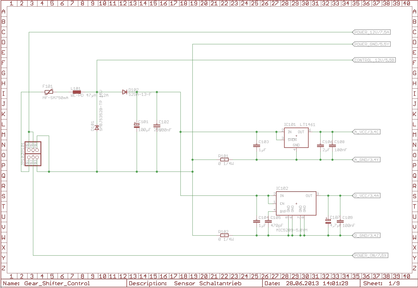

Hallo... ich habe ein Problem mit einem LDO. Es handelt sich um den MIC5209-5.0YM. http://docs-europe.electrocomponents.com/webdocs/0add/0900766b80add541.pdf Das ist ein LDO im SO08 Gehäuse, der laut Datenblatt bis zu 500mA liefert. Meine Schaltung zieht gerademal ca. 200 mA und nach ein paar Minuten ist der Regler auf ca. 90°C und schaltet dann irgendwann ab. Hat jemand eine Idee wieso der so heiß wird? Für Hilfe wäre ich dankbar.

Gad Zinkler schrieb: > Das ist ein LDO im SO08 Gehäuse, der laut Datenblatt bis zu 500mA > liefert. > > Meine Schaltung zieht gerademal ca. 200 mA und nach ein paar Minuten ist > der Regler auf ca. 90°C und schaltet dann irgendwann ab. > > Hat jemand eine Idee wieso der so heiß wird? Und wie hoch ist deine Eingangsspannung? Die 500mA macht der aber nicht bei jeder Eingangsspannung. Das Teil hat auch eine max. Verlustleistung und einen Waermeuebergangswiderstand zur Umgebung.
Das wird an der Verlustleistung liegen,
(Eingangsspannung-Ausgangsspannung)*Ausgangsstrom.

Der SO8 verträgt kaum 1 Watt (wird dabei heute schon 90 Grad heiss).

Wow das ging aber schnell mit Antworten. Danke erstmal dafür. Eingangsspannung ist 12V (ok leider nur theoretisch weil der Akku mal eben 14V raus haut wenn er voll ist). Ja meine Verlustleistung liegt weit über 1W. Bei der Auslegung hatte ich nur mit 150mA gerechnet aber gewisse Sensoren ziehen wohl mehr als im Datenblatt stand :-( Ich habe vor dem Spannungsregler noch eine 15V Zener drin um Spannungsspitzen zu kappen. Ware es eine Möglichkeit, die Eingangsspannung mit einer Zener runter zu holen um die Verlustleistung am Regler zu senken? Wenn ich das Board neu mache (was wohl notwendig wird), welchen Spannungsregler soll ich nehmen? Es ist wenig Platz für den Regler und Kühlkörper geht garnicht.
Gad Zinkler schrieb: > Es ist wenig Platz für den Regler und Kühlkörper geht garnicht. Dann solltest Du einen Schaltregler nehmen. Auch wenn Du ein Z-Diode oder so nimmst, muss die gekühlt werden. Wieso hast Du eigentlich einen LDO-Regler gewählt? den nimmt man nur bei geringen Spannungs- differenzen. Gruss Harald
Gad Zinkler schrieb: > Wenn ich das Board neu mache (was wohl notwendig wird), welchen > Spannungsregler soll ich nehmen? > Ja meine Verlustleistung liegt weit über 1W. Dann Schaltregler wie schon gesagt oder einen im TO220 Gehauese nehmen. Mehr Platz wirst du in jedem Fall brauchen sein es fuer Spule und Kondensator oder fuer den Kuehlkoerper.
Suche nach Buck Converter, am besten bei Linear Technology, Texas Instruments und Maxim IC, nutze jeweils deren parametrische Suche. Achte darauf, dass dein IC in einer für dich gut Lötbaren Bauform ist und nicht gerade QFN oder DFN. Achte auch auf das Datenblatt, dort wird beschrieben wie du die Spule und Kondensatoren zu wählen hast.
Danke für die vielen Antworten. Bin leider elektronisch nicht so bewandert und habe bisher nichts mit Schaltreglern gemacht. Daher hatte ich ein Spannungsregler gewählt. LDO deshalb weil ich beim Spannungseinbruch der Versorgungsspannung den Atmega noch für kurze Zeit am Leben erhalten will um Werte in den Eprom zu speichern. Da der LDO nur eine geringfügig höhere Eingangsspannung braucht, gibt das mehr Zeit vom Erkennen des Spannungseinbruches bis zum Abfall der 5V. Naja das war die Theorie dahinter. Vielleicht könnte man das aber auch mit Dioden und Kondensatoren erreichen. Zumindest habt ihr mir geholfen zu erkennen, das meine Schaltungsentwurf Mist ist. Werde mich mal in die Schaltungsregler einlesen. Und falls jemand einen Schaltungstipp hat, bin für jede Hilfe dankbar...

Was hälst du von dem: http://cds.linear.com/docs/en/datasheet/3621f.pdf Braucht nur eine minimale Beschaltung, dank 1MHz auch nur kleine handliche Bauteile, packt bis zu 1A. Auf der letzten Seite eine Schaltung für 5V am Ausgang dimensioniert, wobei ich die Diode weg lassen würde und den Mode Pin auf GND ziehen, dann arbeitest du ständig im Pulse Skipping Mode, welcher weniger Ripple hat dafür etwas ineffzienter ist. Auf Seite 13 steht wie du das Layout gestalten solltest. Ab Seite 8 welche Bauteil du brauchst. Er ist im 8 Pin MSOP Gehäuse verfügbar, also leicht zu löten. Das war jetzt der einfachste in Bezug auf Verschaltung von LTC. Bei TI und Maxim IC habe ich nicht geschaut.
