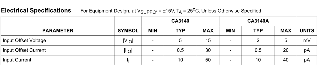

Ghost Rider schrieb: > Die Auswertung muss nicht genau sein, +- 10°C sind locker in Ordnung. Das heisst, Du willst eine Genauigkeit von ca 1mV haben. Ich hab jetzt nicht in das Datenblatt Deines OV gesehen, aber wie hoch iost da die Offsetspannung? Auch sonst muss man sich da viel Mühe beim Aufbau geben, damit die Schaltung entsprechend genau arbeitet. Hier im Forum hat es schon mehrfach Beiträge für Lötkolbenregelungen gegeben. Vielleich baust Du da besser eine erprobte Schaltung nach? Gruss Harald

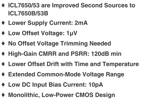

Hallo, danke für die sehr flotten Antworten! Komplett nachbauen will ich eigentlich garnicht, wo bleibt dann der Spass am basteln? Copy&Paste kann ja jeder ;-) Höchstens den Teil der Sensorauswertung will ich gerne übernehmen, falls möglich. Danke für die PDF Datei! Werd ich mir gerne mal durchlesen. Ein (anderer) Elektroniker meinte, ich brauch hier einen Differenzverstärker. Und der ICL7650 von MAXIM währe super geeignet, diesen hätte ich hier. Im Anhang die geforderten Daten des CA 3140 mfg
Ghost Rider schrieb: > Im Anhang die geforderten Daten des CA 3140 Und? Hast Du die Offsetspannung mit der von Dir geforderten Genauigkeit verglichen? Gruss Harald
Ich weiß ja nichtmal was Offsetspannungen sind, da muss ich mich erstmal selber schlau machen. Aber wenn es das ist, was ich denke, dann schwankt der OP-AMP um ca. 5mV hin und her, bzw. dann würd ich auf die von mir geforderte genauigkeit nicht so ganz hinkommen. EDIT: Da würde der ICL 7650 in ner gaanz anderen Liga spielen, wenn ich das richtig deute. Zitat:"Low Offset Voltage:1µV" Das währ dann natürlich ne wahnsinnig hohe genauigkeit im Vergleich zum CA typen. mfg

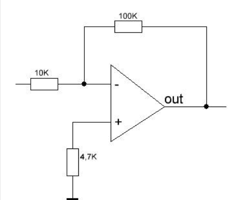

> Ein befreundeter Bastler empfahl mir den CA 3140 OPV Hochohmig und ungenau, eher blöd, eher für pH-Messgeräte. > Derjenige der mir den OPV empfohlen hat, hat mir auch die angehängt > Schaltung empfohlen. Man kann ohne negative Versorgung auskommen wenn man das Thermoelement so anschliesst, daß es am Eingang des OpAmp eine NEGATIVE Spannung unter 0V produziert, aber sie verstärkt nur um das 10-fache und der 4k7 zum Ausgleich der Eingangsopffsetströme ist bei einem hochohmigen CA3140 unnütz, da kann +In direkt an GND. Hat Pollin noch den LT1013 ? Der paast gut, versorgt mit 5V erzeugt er bis 2.5V passend für die Referenz des ATmega. Allerdings liefert jedes Thermoelement nur die TemperaturDIFFERENZ zur Platine, man müsste die Umgebungstemperatur der Platine noch mit einem weiteren A/D-Eingang des ATmega8 messen und hinzuaddieren.
