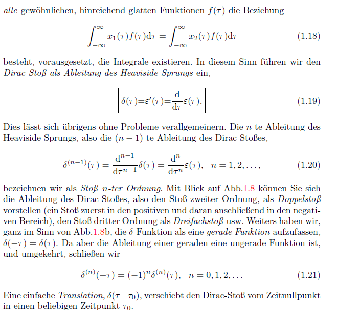

Also ich verstehe das alles nicht so ganz. Was genau macht die
Gleichung:
?? Diese Gleichung kann ja nur wahr sein, wenn x1(t) = x2(t) aber wieso
ist das jetz sooooooooooo wichtig?
Dass der Dirakstoß die Ableitung der Heavyside Funktion ist, das ist mir
mehr als bewusst, aber was soll dann diese meiner Meinung nach nicht
gebräuchliche sinnlose Verallgemeinerung?
Und den rest verstehe ich überhaupt nicht wozu der gut ist. Auf den
nächsten Seiten wird auch die Abtasteigenschaft irgdendwie auf das hier
bezogen
Aber ich finde da keinen Zusammenhang. Diese Gleichungen sagen mir
irgendwie nicht viel.
Kann mir das irgendeiner auf ein gutes Deutsch überstzen, damit ich
nicht ganz zur Meinung komme, dass der Kauf dieses SKriptums anscheinend
nicht sehr nützlich war..
Danke schon im Voraus!
von Thomas (Gast)
Das ist erstmal eine mathematische Definition eines Dirac-Soßes n-ter
Ordnung, so wie es im Skript steht. Der Sinn ist natürlich nur gegeben,
wenn man mit diesen Dirac-Stößen auch irgendwas "modellieren" kann.
Z.b. glaube ich, dass man mit Hilfe eines Dirac-Stoß 2. Ordnung ein
Dipol darstellen kann. Der Dirac-Stoß 2. Ordnung hat ja nicht nur einen
positiven, sondern auch ein negativen Anteil - ein Dipol hat dies auch
Weiterhin weiß ich nicht genau, was du nicht verstehst - vllt. wären
größere Textpassagen hier hilfreich. Dirac-Stöße im Zusammenhang mit dem
Abtasttheorem ist in der Regel auch nichts unübliches.

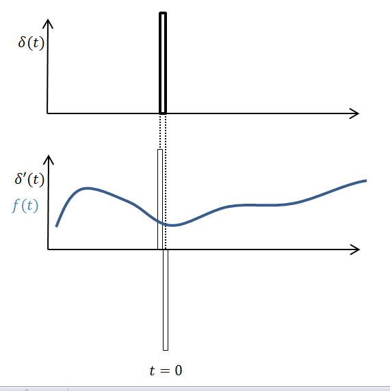

Wenn ich jetzt eine Funktion f(t) mit der Ableitung des Diraks, sprich
mit den zwei Teilimpulsen multipliziere, und dann aufintegriere, dann
muss doch 0 rauskommen oder nicht? Betrachte doch einfach die angehängte
Skizze. Das f(t=0) ist konstant für das Intervall der 2 Dirak Impulse,
und die Zwei Impulse aufsummiert muss dann doch auch 0 sein, weil ja
beide gleichschnell nach (der eine + , der andere -) unendlich gehen.
Also kann das irgendwie mit der Rechnung nicht zusammenpassen meiner
Meinung nach. Wo ist mein Denkfehler?

von Erik (Gast)
Vielleicht kann ja nochmal einer über meine Skizze schauen und mir sagen
wo mein Denkfehler liegt?
Danke

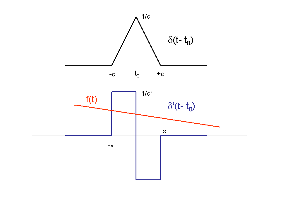

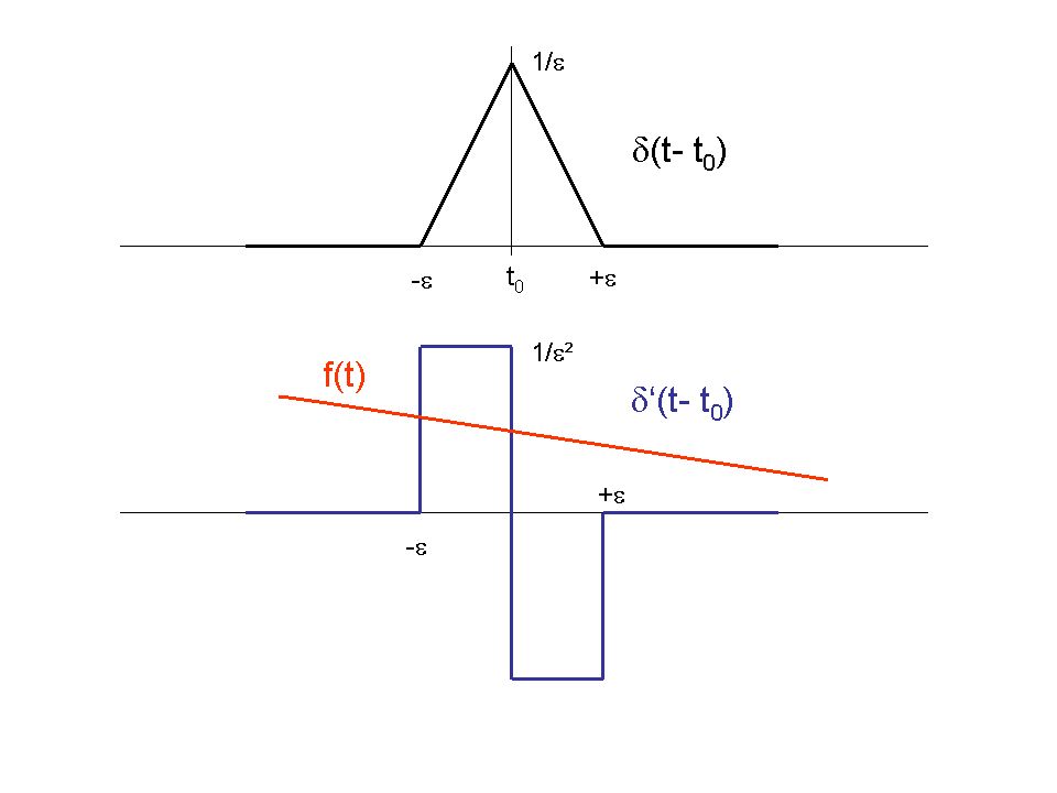

von Michael W. (Gast)
Du kannst für den Dirac-Impuls auch einen Dreiecksimpuls verschwindender
Dauer und Fläche 1 nehmen, dann tust du dir beim Ableiten leichter. Das
Integral des Produkts der roten mit der blauen Kurve ist -f'(t0), was du
dir anhand von ein paar (einfachen) Schritten klar machen kannst, ohne
tief in die mathematische Trickkiste zu greifen.
