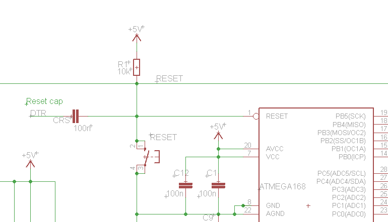

von Martin (Gast)
Ist schon lange her aber bei testen (wieder mit dem Arduino Bootloader)
habe ich folgendes gemacht, habe vor dem laden die Reset taste kurz
gedruckt und wieder los gelassen, dann geht es, was kann sein?

von innerand i. (innerand)
Naja, grundsätzlich braucht der ein Reset damit er in den Bootloader
kommt.
Bei den Arduinos wird das über die Serielle ausgelöst (ich glaube es war
DTR das auf Reset geht).

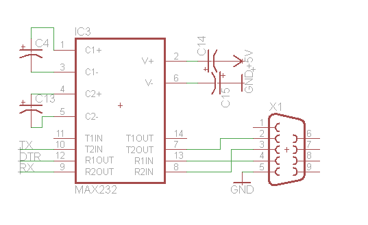

von Martin (Gast)
Hm ok, mein Board hat ein ganz normaller RS232 Schaltung d.h. TXD und
RXD gehen direkt auf der Pins von AVR, meinst du da ist der Haken?
von Martin (Gast)
Ok jetzt weiss was du meinst habe schon was gefunden, du hast vollkommen
Recht da kommt von Reset noch eine Leitung (DTR) über ein 100n an der
RS232.
von Martin (Gast)
Es funktioniert!
@innerand innerand, vielen Dank für den entscheidenden Tipp!!!
Falls jemand es braucht, RS232 Beschaltung muss so wie "innerand
innerand" sagt:
DTR soll auf Reset gehen.
Siehe Schaltplan.
Vielen Dank.
