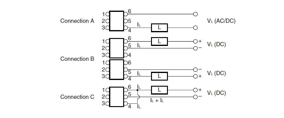

ich hab im Moment ein Brett vor dem Kopf: Ich verstehe dieses Schaltbild
nicht wie muss ich den Optokoppler (PS710BL-1A) auf der Lastseite
richtig anschließen?

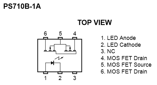

Was willst du denn anschließen?
Und mit was wird das versorgt?
BTW: wenn du dir das Innenleben des SSR mal einzeichnest, dann dürfte
eigentlich alles viel einfacher werden....
von Bjoern B. (per)
die Schaltbilder zeigen Dir die verschiedenen Möglichkeiten auf den
Optokoppler anzuschliessen.
Je nachdem ob deine Last an Wechsel oder Gleichspannung liegt.
Wenn Du Diagram A nimmst, kann deine Last an Wechsel oder Gleichspannung
liegen ist also die universelste.
Bei den andren Schaltbildern kannst Du je nach verschaltung
unterschiedlich große Gleichströme schalten, da muss noch ne Erklärung
zu im Datenblatt sein.

von Komol (Gast)
die Spannungsversorgung ist 5V Gleichspannung an der Lastseite. Vor der
Photodiode ist ein Vorwiderstand von 470 ohm (Betriebsspannung 5,17V).
Ich verstehe jetzt aber nicht wie ich meine Last jetzt anschließe:
würde die Variante A nehmen (habe DC Spannung) heißt das ich schließe an
PIN 6  +5V an von PIN 4 geht ein Kabel an die plusklemme von der last
dann ein kabel von der minusklemme der last an gnd von der
stromversorgung.
stehe irgendwie im moment auf dem schlauch....
von Bjoern B. (per)
wenn Du Variante A nimmst sind deine Ausführungen richtig, so wie ich
das auf die schnelle Beurteilen kann.
gruß,
Björn

super danke funktioniert jetzt
