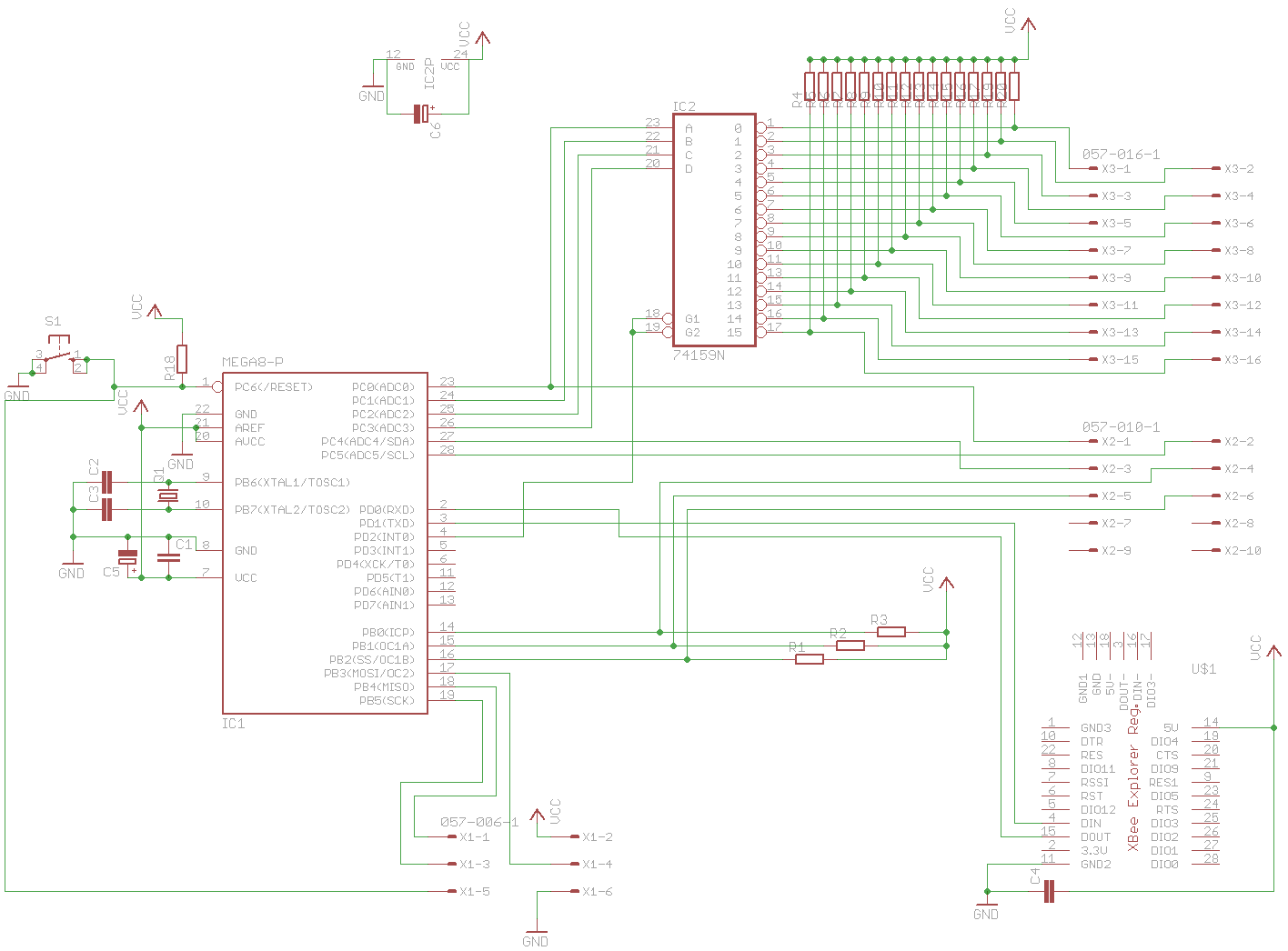

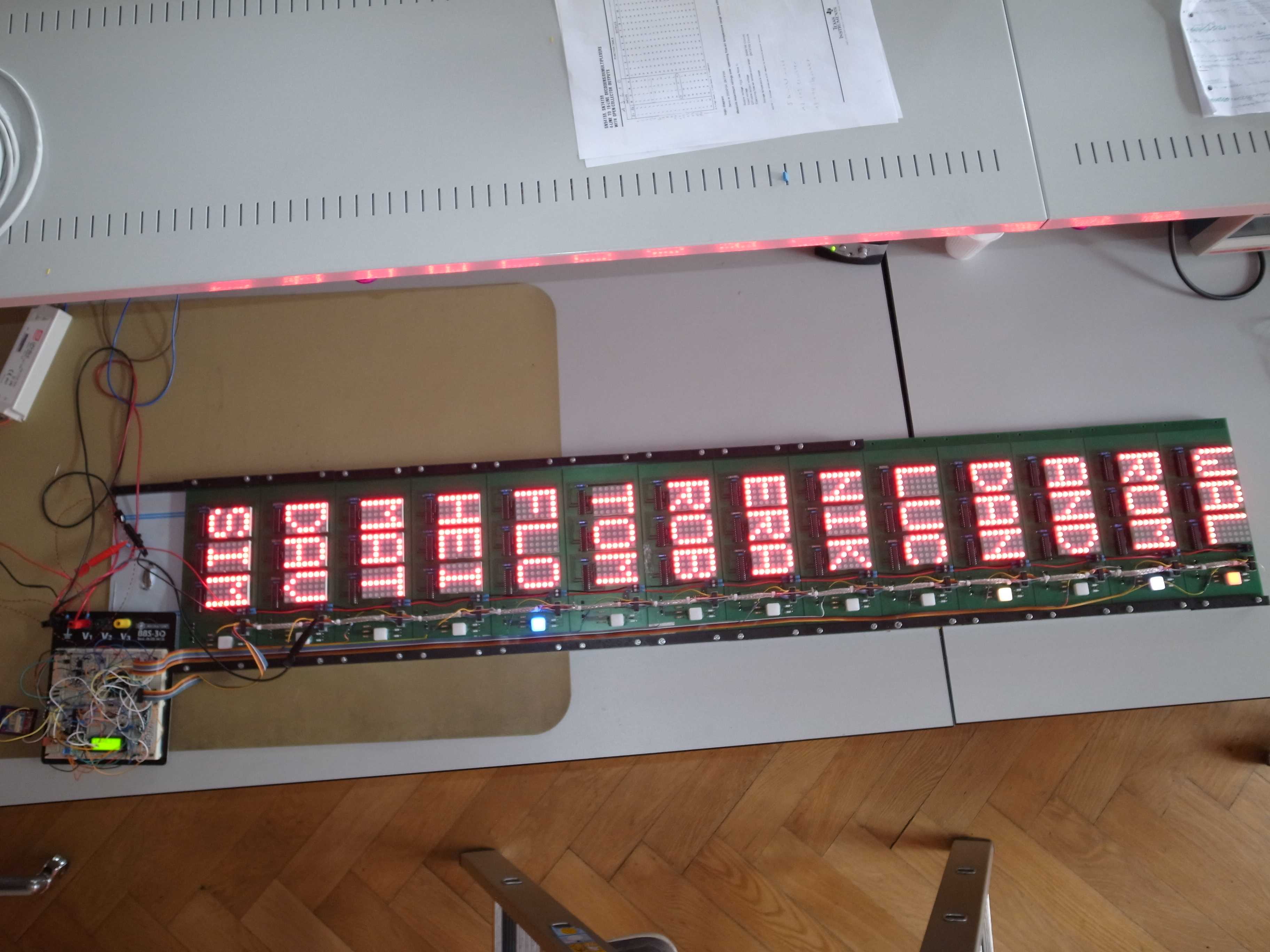

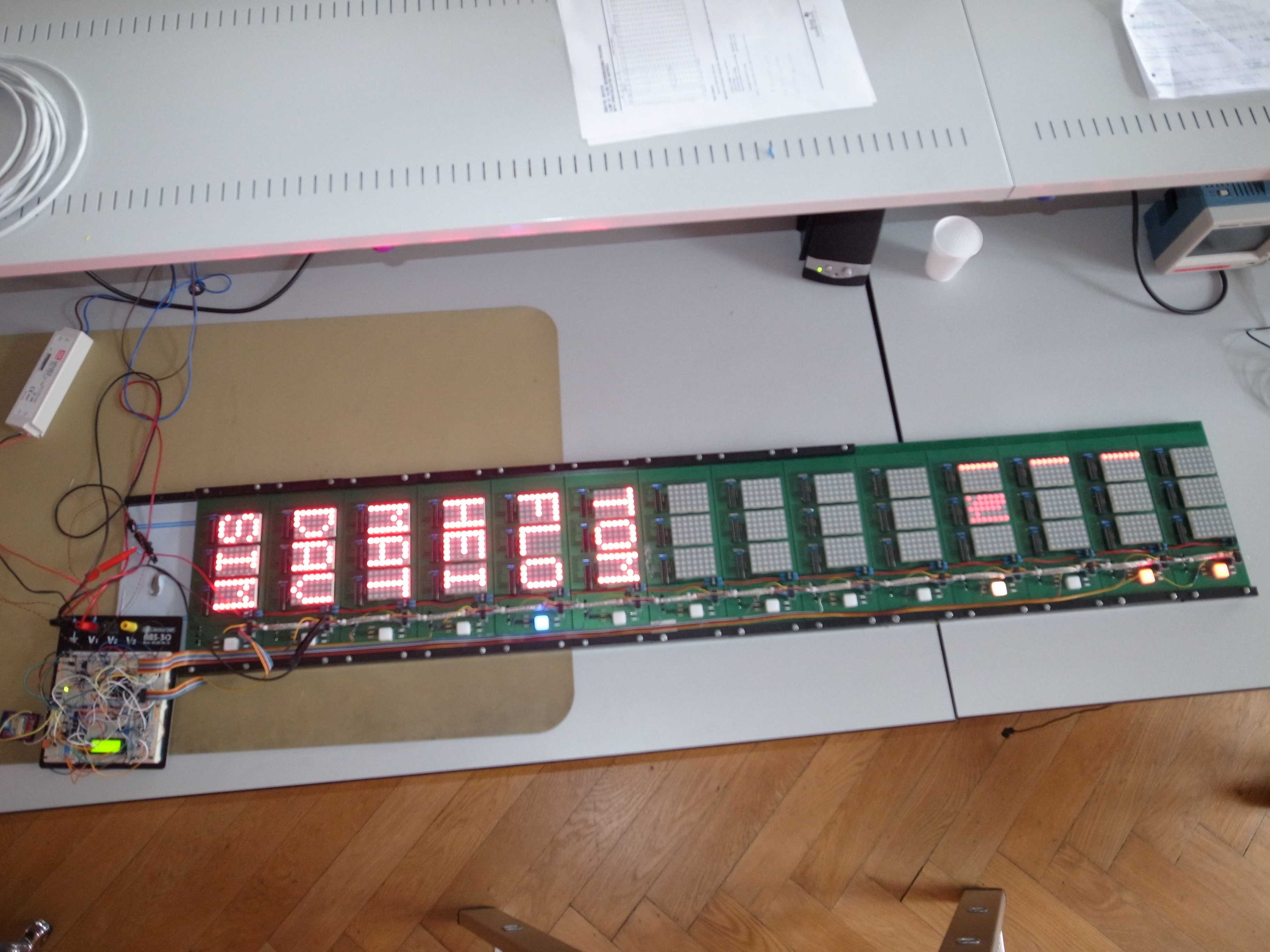

Hallo Zusammen Im Rahmen eines Abschlussprojektes für Lehrlinge haben wir eine Anzeigetafel für die An- / Abwesenheit der Lehrlinge realisiert. Bei der Türe ist ein Eingabeterminal platziert an dem der Code des Lehrlings und sein neuer Aufenthaltsort angegeben wird (z.B. Anwesend; Anwesend; Krank; Schule….) Vom Terminal wird dann über ein Xbee Modul der neue Status an die Anzeigetafel an der Wand gesendet. Auf der Anzeigetafel ändert danach die LED hinter dem Kurzzeichen des Lehrlings auf die Farbe die dem neuen Status zugewiesen ist. (z.B. rot = Krank; blau = Ferien…) Die Schaltung funktioniert grundsätzlich, jedoch haben wir auf der Anzeigeseite ein Problem bei dem wir nicht weiter kommen und froh um Hilfe wären. Die Anzeigeseite besteht aus einem Empfangsteil (eigene Platine) und 14 identischen Anzeige Platinen. Nach dem Entschlüsseln der empfangenen Nachricht werden die anzuzeigenden Buchstaben seriell an alle Anzeigetafeln gesendet. Mit einer zusätzlichen Leitung wird der richtigen Anzeigetafel angezeigt, dass die seriellen Daten für sie bestimmt sind. VCC und GND sind alle untereinander verbunden. Wenn wir die Schaltung mit 5V betreiben, dann werden die Kurzzeichen auf den unteren sechs Anzeigetafeln richtig dargestellt.(siehe angehängtes Bild) Die oberen Anzeigen können ihre Informationen nicht mehr richtig empfangen. Durch verschiedene Versuche haben wir herausgefunden, dass das Problem nicht besteht, wenn man nur den Mikrocontroller (Atmega8) mit 3.3V und alles andere weiter mit 5V speist. (siehe angehängtes Bild) Das Problem scheint einen direkten Zusammenhang mit der Speisung des Mikrocontrollers zu haben. Die Höhe bis auf welche die Anzeige korrekt ist, ist abhängig von der Speisespannung des Mikrocontrollers. Was wir bis anhin versucht haben: • Abschirmung der Kabel zu den Anzeigetafeln • Abschliessen der langen Leitungen mit einem Widerstand (330Ohm) • Austauschen der versch. Anzeigetafeln (Fehler wandert nicht mit) • 100nF Tantal Kondensators am Controller und am 1/16 Decoder • Ersetzen des 1/16 Decoders durch zwei 1/8 Decoder • Messen der Flanken der seriellen Übertragung.(innerhalb Specs) Hat jemand mit mehr Entwicklererfahrung eventuell noch Ideen wo der Hund begraben sein könnte? Wenn ich etwas wichtiges Vergessen haben sollte, bitte einfach melden. Mit bestem Dank im Voraus und mit freundlichen Grüssen Roman
Als ersten Schuss das Timing verlangsamen. Wenn das nicht hilft, Treiber Bausteine in Takt und Daten Leitung. Falls I2C verwendet wird (bin zu faul zum Datenblätter wälzen): Pull Up Widerstände an SCL und SDA fehlen.
Besten Dank für die schnelle Antwort. Wir haben die Ansteuerung so weit verlangsamt, dass Buchstabe um Buchstabe im Sekundentakt geschrieben wird. Das Problem bestand immer noch. Einen Treiberbaustein haben wir noch nicht eingebaut. Jedoch haben wir in die selbe Richtung auch schon geforscht. Wir haben alle Anzeigeprints ausgesteckt und nur den Letzten angeschlossen gelassen. Auch so konnte die Daten an Nr. 14 nicht empfangen werden. Werde mal schauen ob wir einen Treiber hier haben. Nein, der Max7219 wird nicht über SPI angesteuert. Die serielle Schnittstelle haben wir per software gelöst.
@ roman g. (roman_g) >andere weiter mit 5V speist. (siehe angehängtes Bild) Das Problem >scheint einen direkten Zusammenhang mit der Speisung des >Mikrocontrollers zu haben. Die Höhe bis auf welche die Anzeige korrekt >ist, ist abhängig von der Speisespannung des Mikrocontrollers. Ihr taktet die Daten seriell in die Anzeigemodule. Die Flachbandleitung sit SEHR lang, über 1m. Da kommt man in den Bereich von Refletionen und dem Thema Wellenwiderstand. Das Problem taucht öfter auf, wird aber auch gelöst. Beitrag "Re: Skurriles Problem mit BS170 Mosfets" >• Abschliessen der langen Leitungen mit einem Widerstand (330Ohm) Zuviel für eine Wirksame Terminierung. >• Messen der Flanken der seriellen Übertragung.(innerhalb Specs) Mit welchem Oszi und Tastkopf? Unter 100MHz sieht man da nicht allzviel.
Ich vermute eine Reflexion auf der Taktleitung eurer Seriellen Datenübertragung. Es kann dabei zu einem "Schwinger" in der Flanke des Taktsignals kommen, welcher ja nach Entfernung zwischen Sender und Empfänger an einer anderen Stelle der Flanke und mit anderer Intensität auftreten kann. Überschreitet dieser Schwinger die Schaltschwelle des Eingangs, so kann dieser einen "Doppeltakt" auslösen und der Empfänger "verzählt" sich beim Eintakten der Daten. Eine andere Spannung kann dazu führen, dass der Schwinger dann in einen Bereich der Flanke wandert, wo er unkritisch ist (also nicht zu einem Wechsel von 1-0-1 führt. Das müsstet ihr aber mit einem schnellen Oszilloskop und am Besten mit einem aktiven Tastkopf ausmessen. Maßnahmen wären: Impedanzanpassung der Leitung (330 Ohm scheinen mir zu viel) und / oder der Eingang mit einem Schmitt-Trigger versehen.

Meines Erachtens habt Ihr ein Problem mit der Spannungsversorgung. Sehe ich das richtig, dass am unteren Ende "nur" 5V eingespeist werden und dann über Flachbandkabel bis zur obersten Anzeige weiterverdrahtet werden? Die Anzeigen ziehen nämlich richtig Strom und der muss über ein "dünnes" Drähtchen im Flachbandkabel weitergeleitet werden - nicht gut! In so einem Fall vermute ich mal einen Reset-Spike. Betreibt Ihr den Mega8 mit oder ohne BrownOut? Probiert mal einen kleinen C (ca. 10n) am Reset-Eingang gegen GND. Das hat bei mir schon häufig geholfen. Und dann würde ich einfach mal die 5V nochmal vom Netzteil in der Mitte und am oberen Ende der Anzeigenkette einspeisen. Rechnet mal den Strom nach, wenn alle Anzeigen eingeschaltet sind, dann kann man auch den Spannungsabfall in der Zuleitung nachrechnen. Evtl. auch mal folgende Kondensatoren DIREKT am VCC vom Mega8 einfügen: 10uF || 1uF || 100nF Ansonsten geht manchmal auch noch eine 100uH Induktivität mit vor- und nachgeschaltetem Kondensator direkt in die VCC-Zuleitung zum Mega8. Evtl. hilfts ja weiter Gruß TK

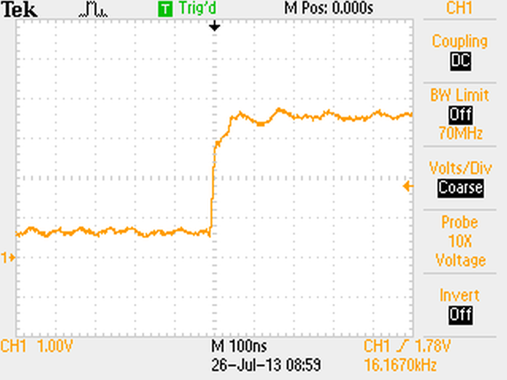

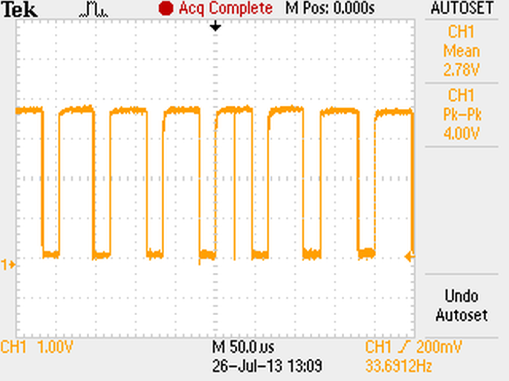

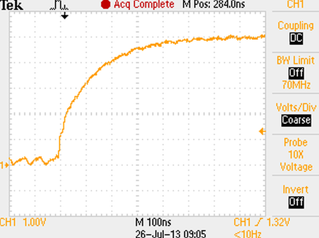

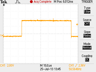

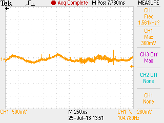

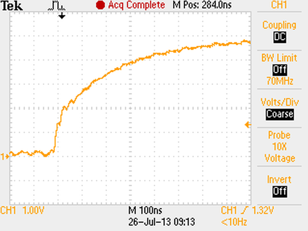

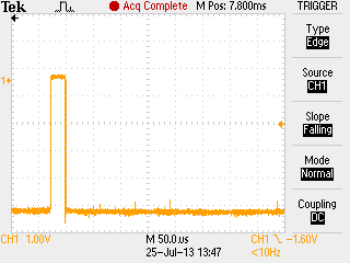

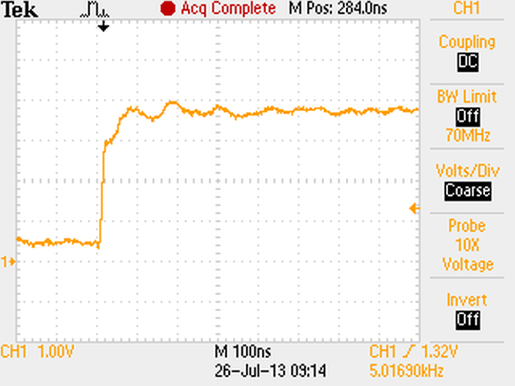

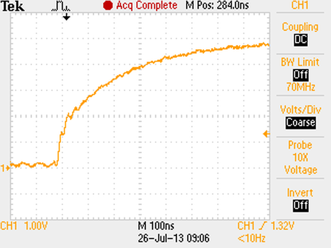

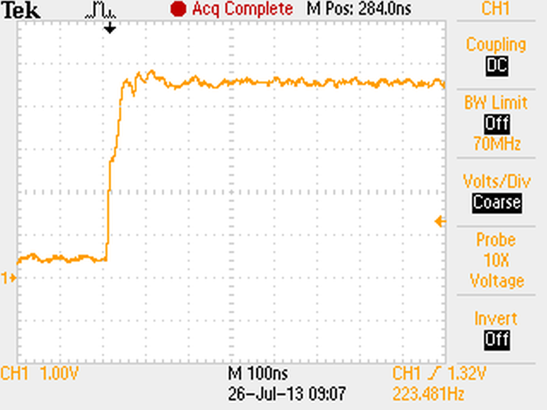

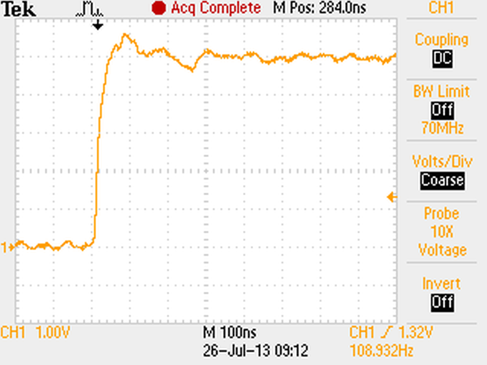

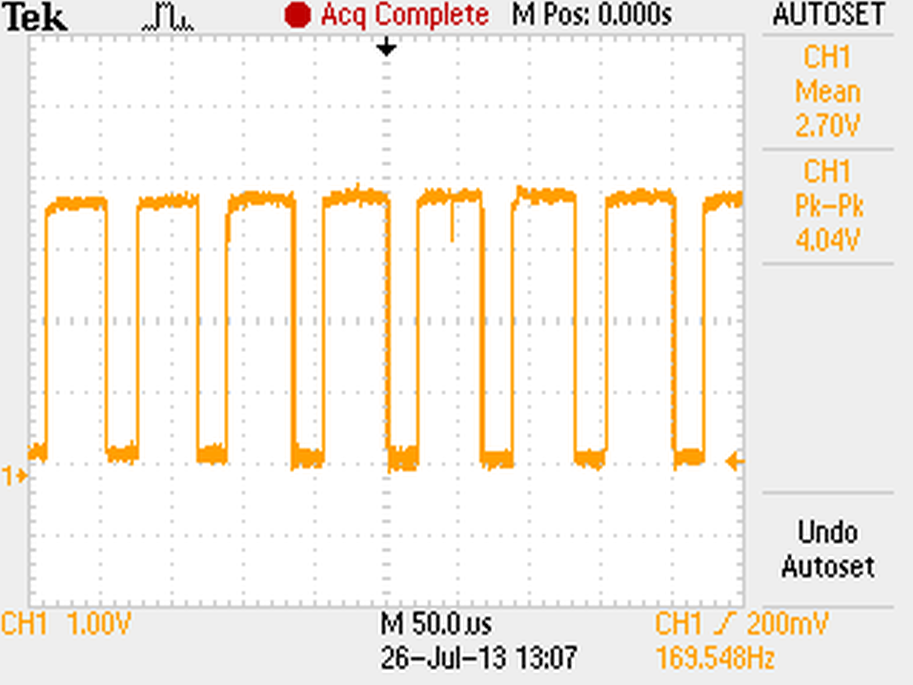

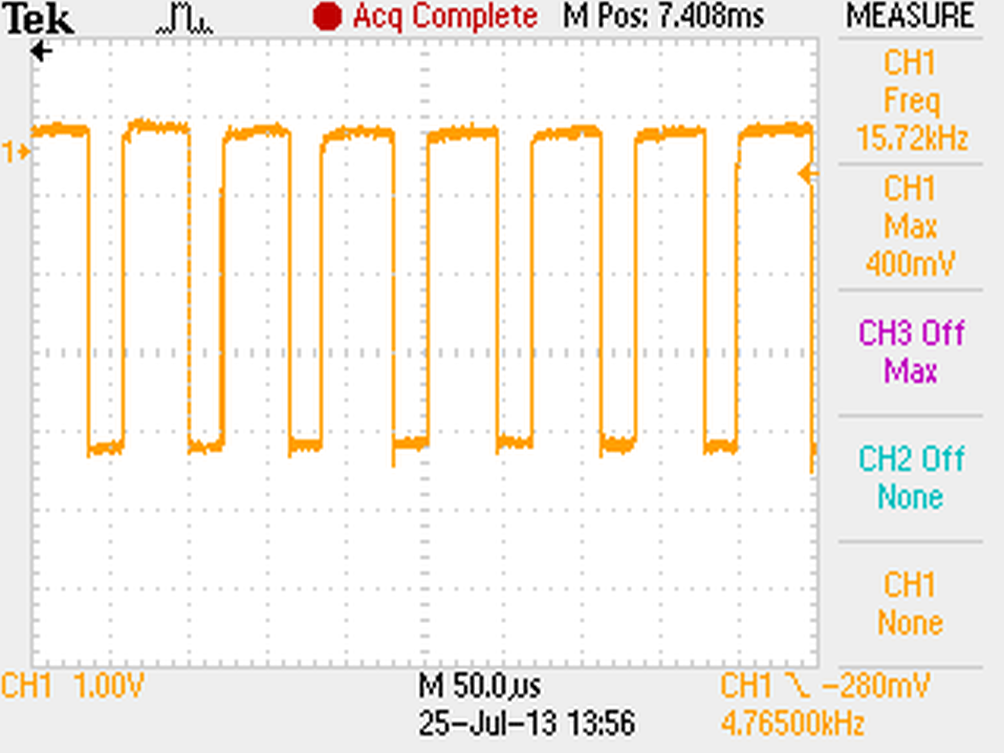

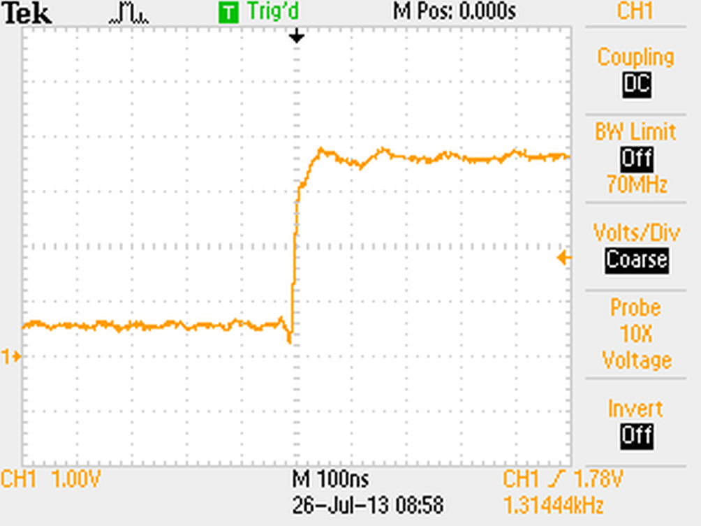

>* Oszi-Bilder von dem Zeug, was an den Signal-Eingängen der oberen
Habe ich angehängt. Pos13 ist die zweit-letzte Anzeigetafel...
Alle gemessenen Signale abgeschlossen gemäss oben beschrieben.
Beim clk Signal habe ich bei den hinteren Positionen ab und zu einen
spike. Diesen sehe ich bei den vorderen Anzeigen nicht.

roman g. schrieb: > Signal sieht einiges besser aus, Was macht eigentlich bei den Oszi-Bildern "clk_.." und "load_.." der Nullpunkt (1->) soweit oben? Ich wundere mich nur... Gruß Dietrich
@ roman g. (roman_g) >Habe die clk- DIN und Load Leitung abgeschlossen mit je 240Ohm auf Masse >und Vcc. Zusätzlich 100nF VCC zu GND Gut >Signal sieht einiges besser aus, Pegel jetzt aber natürlich viel >kleiner. Wieso? Wie sahen sie vorher aus? > Muss einen Treiber organisieren. Wieso? Du hast über 4V Amplitude, das reicht für 5V Logik. Aber wieso ist dein clk Signal negativ? Die Nullinie ist oben. UNd was glaubst du, bei 10us/DIV zu erkennen? Ausser riesgen Störungen gar nichts. Du musst dir die Flanke zeitlich aufgelöst ansehen, mit 100ns/DIV oder weniger. >Tektronix 70Mhz original Messkabel 300MOhm Tastkopf x10 Welcher Tastkopf hat 300MOHm? Ausser HV-Tastköpfen hat das keiner. Nimm einen normalen 10M Tastkopf mit 10:1 und kurzer Masseleitung. http://www.mikrocontroller.net/articles/Oszilloskop#Tastk.C3.B6pfe_richtig_benutzen >Habe einfach die "write" Funktion beigelegt. Die gesammte Ansteuerung >läuft schlussendlich über diesen Teil. Habe die Verzögerung so >eingebaut, dass ich mit die Länge beliebig variieren kann. Sehe jetzt >wie die einzelnen Spalten der Buchstaben reingeschoben werden... >Bringt keinerlei Änderung... void MAX7219_Write (unsigned char reg_number, unsigned char dataout) { char i,g; PORTD &= ~(1<<PD2);//LOAD Loeschen (G1 und G2 von 4/16 Decoder) > for(verz=0;verz<laenge;verz++); Wird bei aktiver Optimierung entfernt. Nutze _delay_ms() oder_delay_us(). > for (i=4;i>0;i--) > { > unsigned char mask = 1 << (i-1); Kann man deutlich einfacher machen. http://www.mikrocontroller.net/articles/AVR-GCC-Codeoptimierung#Schiebeoperationen http://www.mikrocontroller.net/articles/Bitmanipulation#Siehe_auch >Beim clk Signal habe ich bei den hinteren Positionen ab und zu einen >spike. Diesen sehe ich bei den vorderen Anzeigen nicht. Versuche, ihn zeitlich besser aufzulösen. Gerade im Taktsignal ist sowas tödlich. Wie ist die Pinbelegung von eurem Flachbandkabel? >Hoffe dass ich morgen einen Treiberbaustein zur Verfügung habe. Den brauchst du nicht, der AVR hat genug Power.
@ roman g. (roman_g) >Nein, die werden nicht rausoptimiert. Verzögerung ist einstellbar und >auch von Auge aus sichtbar. Dann ist die Optimierung im Compiler abgeschaltet. Auch nur bedingt sinnvoll.
@ roman g. (roman_g) >>74ACxx-Logik ist hier überhaupt nicht brauchbar: viel zu schnell und >>störempfindlich. >Danke für den Tip. Kann daran jedoch nichts mehr ändern. Die 14 >Anzeigetafeln sind fix, Doch, am kann die ICs auslöten und durch den gleichen Typ der HC Familie ersetzen.
Dietrich L. schrieb: > roman g. schrieb: >> Signal sieht einiges besser aus, > > Was macht eigentlich bei den Oszi-Bildern "clk_.." und "load_.." der > Nullpunkt (1->) soweit oben? Ich wundere mich nur... > > Gruß Dietrich Kann es sein, dass ihm das GND Potential flöten geht? Gruß Martin
Der TO hat ja auch noch nicht geschrieben durch welchen Querschnitt er die 4,5Ampere jagt. Ne 0,5er Litze wird da wohl zu knapp sein. Bei Signalen mit hoher Frequenz auf langen Leitungen über 20cm sollte man sich der selben einfachen und bewerten Technik bedienen wie das auch auf der Parallelschnittstelle von älteren PCs üblich war, Stichwort Centronic-Schnittstelle, open Collektor und zwar in beide Richtungen. Ist zwar Technik von gestern, aber dürfte funktionieren. Wenn man es modern möchte wäre CAN-Bus eine Alternative, von manchen geliebt, von anderen gehasst. Aufs Fan-in und Fun-out bei Gatterschaltungen würde ich auch mal den Fokus richten, aber ich denke, das die Signalleitungen nur eben besser gepuffert werden müssen. Auch darf der Signalpegel am Ende einer Kette nicht höher sein als die Versorgungsspannung weil dann sonst Eingangsschutzdioden zu leiten anfangen und dann kann so was auch passieren. Hab ich noch was vergessen?
>Was macht eigentlich bei den Oszi-Bildern "clk_.." und "load_.." der >Nullpunkt (1->) soweit oben? Ich wundere mich nur... Stimmt, sehe ich mir gleich nochmals an. Kann heute mehr Zeit dafür aufwenden. >Wieso? Wie sahen sie vorher aus? siehe Bild. >Du musst dir die Flanke zeitlich aufgelöst ansehen, mit >100ns/DIV oder weniger. versuche ich... >Welcher Tastkopf hat 300MOHm? Ausser HV-Tastköpfen hat das keiner. Nimm >einen normalen 10M Tastkopf mit 10:1 und kurzer Masseleitung. Mein Fehler, Tastkopf: 200Mhz 10MOhm 16pF. Massekabel 10cm >Versuche, ihn zeitlich besser aufzulösen. Gerade im Taktsignal ist sowas >tödlich. Wie ist die Pinbelegung von eurem Flachbandkabel? 1=Load 2=Clock 3=Data 4=Led1 5=Led2 6=Led3 Wäre wohl gut jeweils eine Masse dazwischen zu haben... >Dann ist die Optimierung im Compiler abgeschaltet. Auch nur bedingt >sinnvoll. Habe gerade nachgesehen, im Makefile steht OPT=s ?? >Doch, am kann die ICs auslöten und durch den gleichen Typ der HC Familie >ersetzen. den HC Typ habe ich nicht hier, jedoch SN7402N, wäre das auch schon besser oder soll ich die HC Typen besorgen? >Kann es sein, dass ihm das GND Potential flöten geht? Wie würde ich das sehen? Was mir aufgefallen ist... wenn ich die Masseleitung des Taskopfs bei den hinteren Anzeigetafeln anschliesse, dann zucken etliche Displays im "toten" Bereich. Wenn ich die Masse im unteren Teil anschliesse passiert gar nichts. >Der TO hat ja auch noch nicht geschrieben durch welchen Querschnitt >der die 4,5Ampere jagt. Ne 0,5er Litze wird da wohl zu knapp sein. Ist 0,5er, kann ich vergrössern.
Das gezeigte Bild sieht bezüglich der völlig unterschiedlichen Impulsbreiten sehr schlecht aus. Man kann es aber nicht bewerten, solange nicht noch CLOCK und DATA Signale mit abgebildet sind. Du müßtest zunächst klären, wie der Spike ganz links zustande kommt. Das Thema Massekabel oder Abschlußwiderstände scheint mir nicht ursächlich dafür zu sein.
@ roman g. (roman_g) >>tödlich. Wie ist die Pinbelegung von eurem Flachbandkabel? >1=Load >2=Clock >3=Data >4=Led1 >5=Led2 >6=Led3 KEINE Mass im Flachbandkabel? OMG! >Wäre wohl gut jeweils eine Masse dazwischen zu haben... Wenigsten ZWEI Massen waären gut. Wozu die einzelnen Leitungen für die Extra LEDs? Klemmt die mit an die MAXe und gut. >Habe gerade nachgesehen, im Makefile steht OPT=s ?? Und das wird wirklich so benutzt? >den HC Typ habe ich nicht hier, jedoch SN7402N, wäre das auch schon >besser Ja, der schluckt aber orentlich Strom, vielleicht 10mA. Ist hier aber kein Problem. >oder soll ich die HC Typen besorgen? Muss man nicht zwingend. >Was mir aufgefallen ist... wenn ich die Masseleitung des Taskopfs bei >den hinteren Anzeigetafeln anschliesse, dann zucken etliche Displays im >"toten" Bereich. AUA! Das ist ein sicheres Zeichen, dass was nicht stimmt. Miss mal den Widerstand der Masse durch. >>der die 4,5Ampere jagt. Ne 0,5er Litze wird da wohl zu knapp sein. >Ist 0,5er, kann ich vergrössern. 0,5mm^2 hat ~36mOhm/m, macht bei 5A ~180mV Spannungsabfall. Naja, geht gerade noch.
@ roman g. (roman_g) > P14_load_ohne_Abschluss.png > 415,8 KB, 0 Downloads Wie schafft man es, ein sauberes PNG mit dermassen vielen Kompressionsartefakten zu verunstalten? Erst als JPG mit tierischer Kompression gespeichert und dann PNG draus gemacht? Nicht sinnvoll, siehe Bildformate.

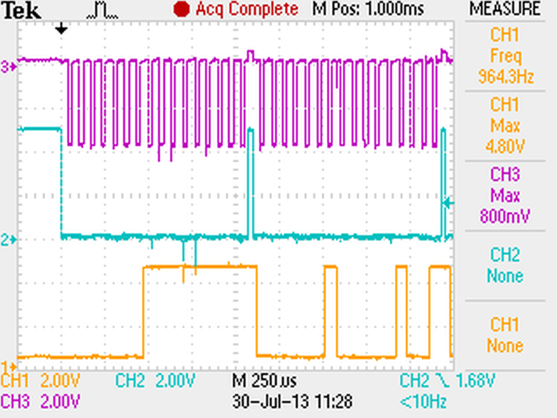

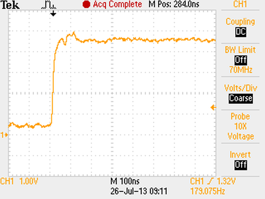

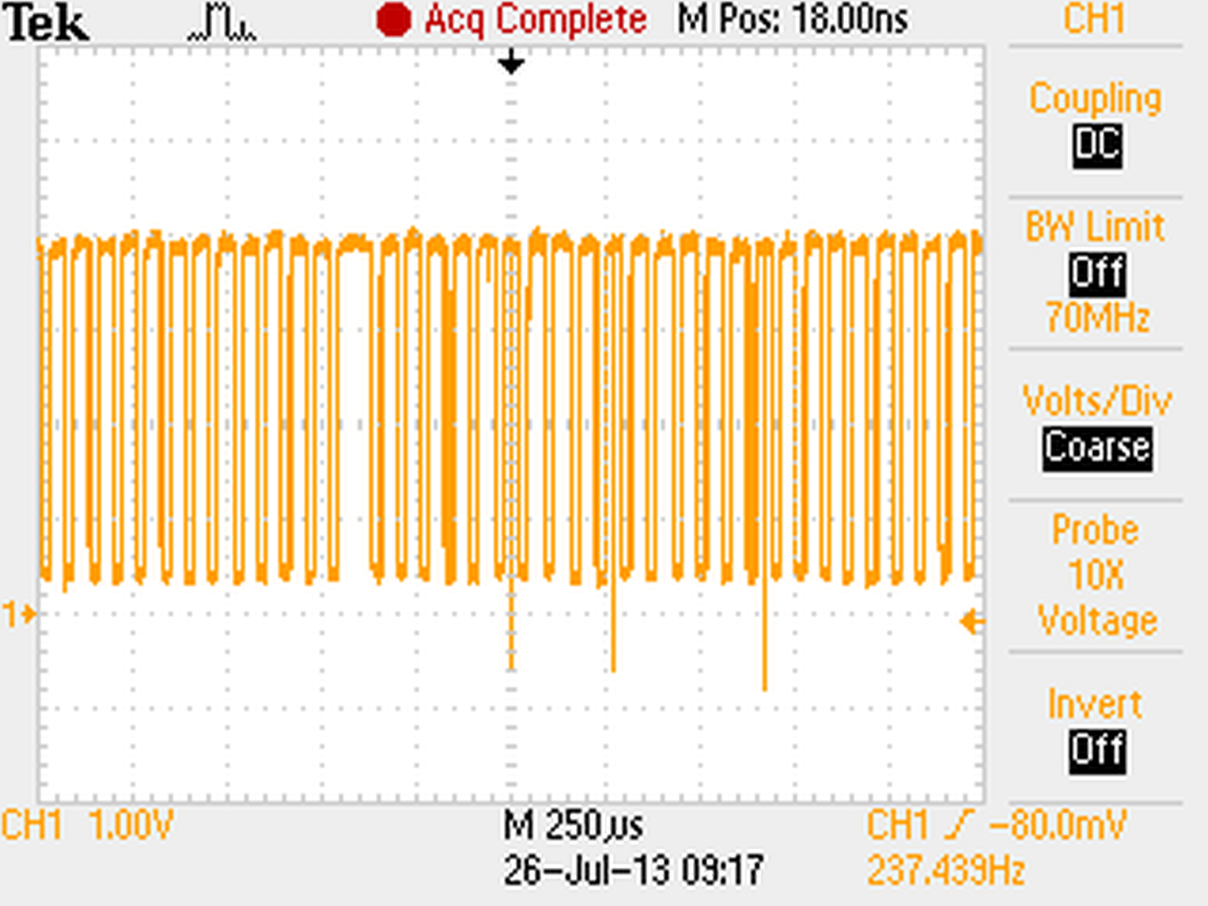

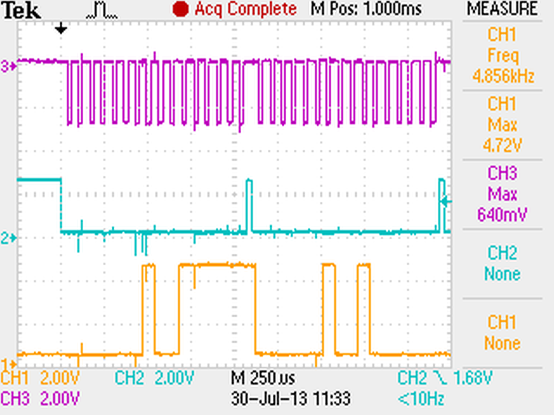

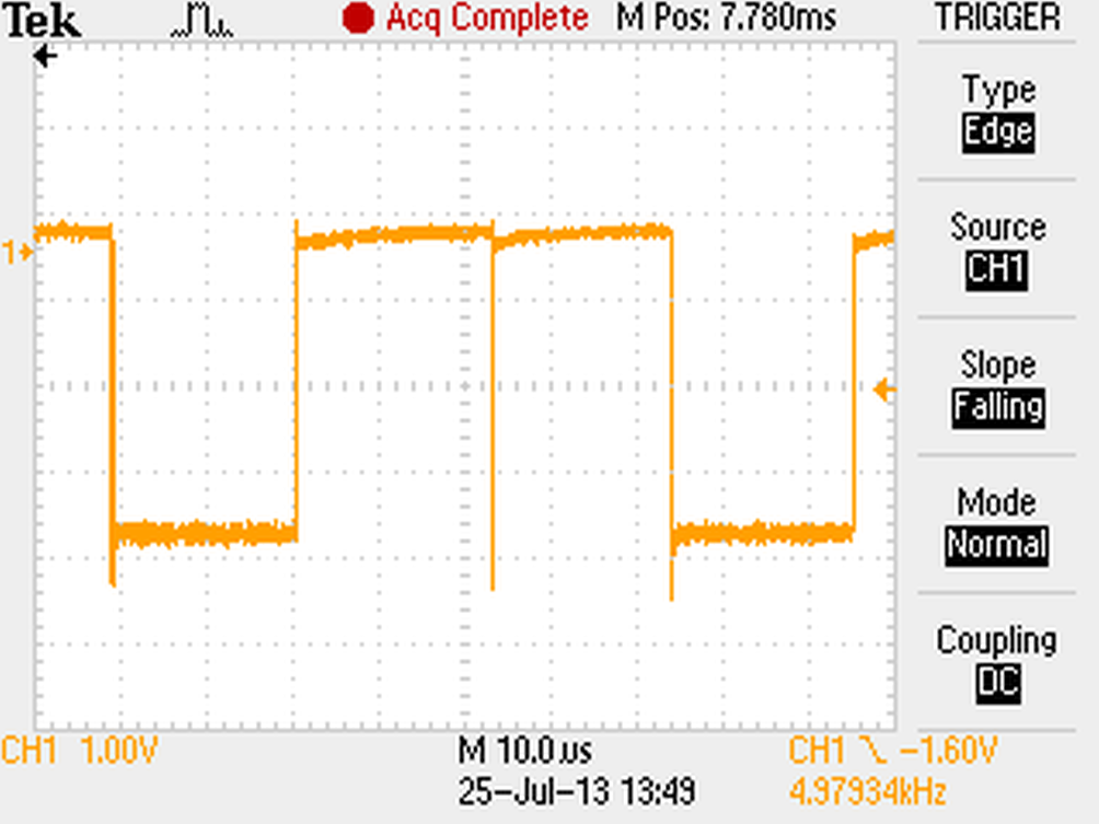

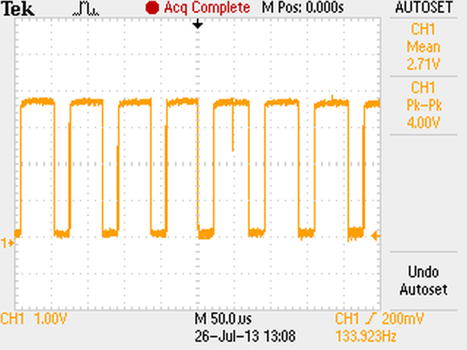

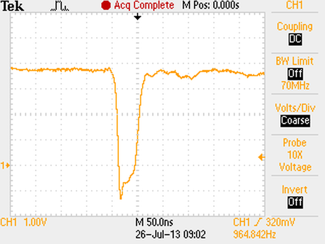

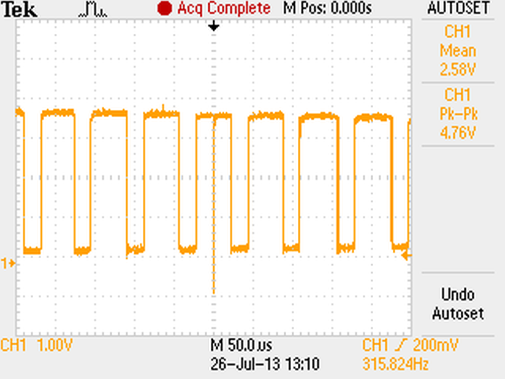

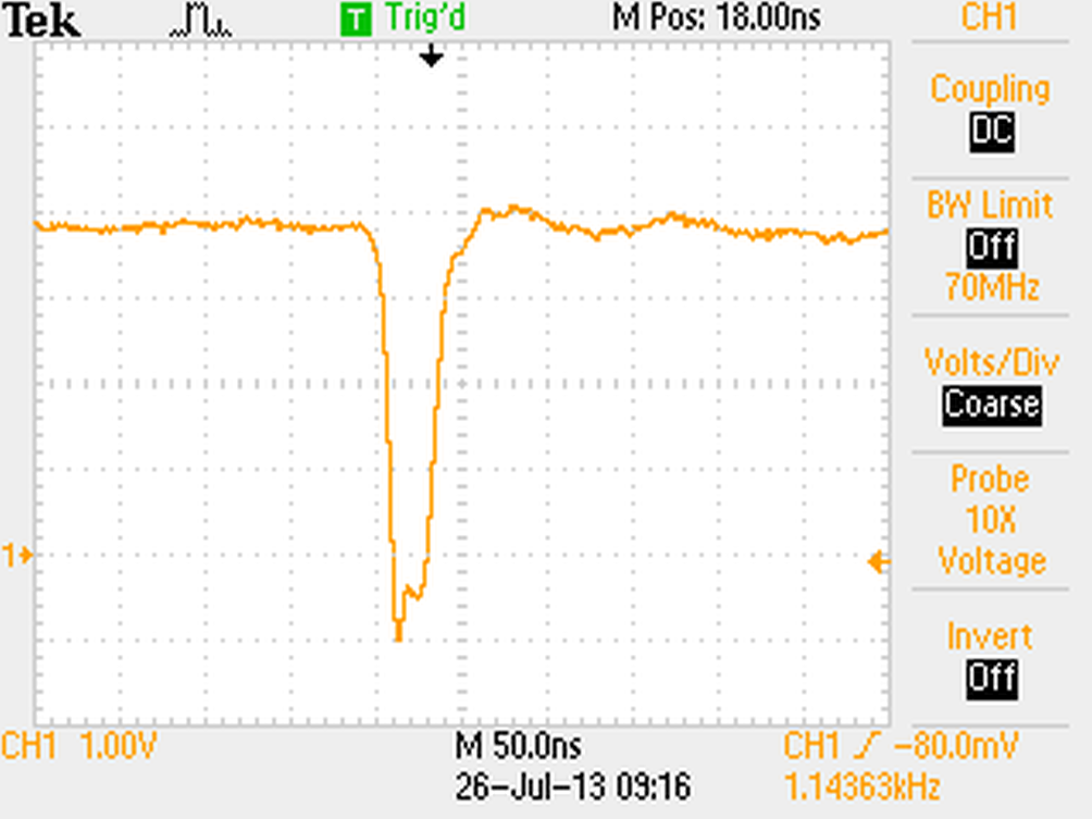

Hier noch die restlichen Bilder. Wusste nicht wie viele ich pro Post beifügen kann...
roman g. schrieb: > Sowie Messungen vom Spike im clk > Signal. Dieser Tritt nur in den hintersten Tafeln auf. Daran kann man nur erkennen, dass es kein Überschwinger auf der Leitung, sondern ein aktiv erzeugter Impuls ist. Aber, ohne das Umfeld der anderen Signale zu sehen, insbesondere, ob gleichzeitige Schaltvorgänge auf anderen Leitungen auftreten, kann man nichts sagen.
Der Spike im Takt ist definitiv nicht OK. Aber er ist relativ breit, ca. 50ns, das könnte ein Programmierfehler sein, denn euer AVR läuft wahrscheinlich mit 16 MHz = 62ns Periodendauer. >>AUA! Das ist ein sicheres Zeichen, dass was nicht stimmt. Miss mal den >>Widerstand der Masse durch. >Widerstand über alle Anzeigen 0.9 Ohm. Naja, einfach ein DMM dranhalten reicht nicht, das kann solche Widerstände nicht wirklich messen. Man braucht ein Vierleitermessung mit ordenlich Strom. Stell ein Labornetzteil auf 1A Strombegrenzung und speise an einem Ende ein, Masse vom Netzteil auf das andere Ende der Masse eurer Anzeigen (Pos 13). Nun fließt 1A durch die Masse. Jetzt kann man mit dem DMM den Spannungsabfall messen. Oben war die Abschätzung 36mOhm, bei 1A also 36mV. Da ihr aber viele Klemmen dazwischen habt, wird wohl mehr rauskommen. Viel mehr als 100-200mV sollten bei 1A nicht abfallen. >Übrigens, es reagiert auch im unteren Teil, einfach weniger. Schlechtes Zeichen. Wenn die Masse OK ist, das da GAR NICHTS zucken. >Oszi falsch angeschlossen? So viel kann man da nicht falsch machen oder? Warum stimmt die Nullinie jetzt bei den Bildern? Was hast du anders gemacht? >Vom Schaltnetzteil kommen GND und VCC auf die Empfangsplatine und werden >dann durch alle 14 Tafeln durchgereicht. Sind die GND mit der Steurplatine verbunden? >Anbei noch bessere Bilder von den Signalen. Jeweils an Position 2 und >Position 13. An Positon 13 zusätzlich noch die Signale wenn nicht >abgeschlossen (Tafel 14 abgehängt) Sehe sowei OK aus, wenn auch nicht perfekt. > Sowie Messungen vom Spike im clk >Signal. Dieser Tritt nur in den hintersten Tafeln auf. Bei Tafel 2 ist >das Signal sauber. Klares Zeichen, dass was faul ist. Lötbrücken? Haarrisse?
>Der Spike im Takt ist definitiv nicht OK. Aber er ist relativ breit, ca. >50ns, das könnte ein Programmierfehler sein, denn euer AVR läuft >wahrscheinlich mit 16 MHz = 62ns Periodendauer. Nein, läuft mit 8Mhz >>>AUA! Das ist ein sicheres Zeichen, dass was nicht stimmt. Miss mal den >>>Widerstand der Masse durch. >>Widerstand über alle Anzeigen 0.9 Ohm. >...Man braucht ein Vierleitermessung mit >ordenlich Strom... Mach ich... >>Oszi falsch angeschlossen? So viel kann man da nicht falsch machen oder? >Warum stimmt die Nullinie jetzt bei den Bildern? Was hast du anders >gemacht? Vermutlich mein Fehler. Habe heute einfach den Oszi nochmals sauber eingestellt. Ist gut möglich dass ich was verstellt hatte, konnte gestern nur sehr wenig Zeit für dieses Problem aufwenden. >>Vom Schaltnetzteil kommen GND und VCC auf die Empfangsplatine und werden >>dann durch alle 14 Tafeln durchgereicht. >Sind die GND mit der Steurplatine verbunden? Ja, ebenfalls die Abschirmung für das Flachband >Klares Zeichen, dass was faul ist. Lötbrücken? Haarrisse? Hatte am Dienstag alle Platinen ausgebaut und darauf kontrolliert. Habe einige gebrochene Lötstellen gefunden an den Speisungsklemmen. Vermutlich durch mech. Kräfte beim Anziehen der Fixierschrauben. Habe die zweifelhaften Lötstellen neu gelötet. Müssten meines Erachtens jetzt in Ordnung sein.
Langsamer takten bringt genau 0,nix, wenn der Empfänger nicht auch träger wird. Ein Möglichkeit ist, vor jeden MAX7219 schön langsame CD4093 zu schalten, also Hochvolt-CMOS.
>Naja, einfach ein DMM dranhalten reicht nicht, das kann solche >Widerstände nicht wirklich messen. Man braucht ein Vierleitermessung mit >ordenlich Strom. Stell ein Labornetzteil auf 1A Strombegrenzung und >speise an einem Ende ein, Masse vom Netzteil auf das andere Ende der >Masse eurer Anzeigen (Pos 13). Nun fließt 1A durch die Masse. Jetzt kann >man mit dem DMM den Spannungsabfall messen. Oben war die Abschätzung >36mOhm, bei 1A also 36mV. Da ihr aber viele Klemmen dazwischen habt, >wird wohl mehr rauskommen. Viel mehr als 100-200mV sollten bei 1A nicht >abfallen. Eben gemacht. Wenn ich genau 1A durch die GND laufen lasse, dann habe ich über der ganzen Länge einen Spannungsabfall von 168mV => 160mOhm. >Langsamer takten bringt genau 0,nix, wenn der Empfänger nicht auch >träger wird. >Ein Möglichkeit ist, vor jeden MAX7219 schön langsame CD4093 zu >schalten, also Hochvolt-CMOS. Auf was beziehst du dich genau? Meinst du wegen den 8Mhz anstatt der 16 Mhz? Die Schaltung lief schon immer mit 8Mhz. 16Mhz war ja nur eine Vermutung wegen der Länge des Spikes.
Mich irritiert, dass der Spike negativ wird. Also kleiner 0V. Das kann meines Erachtens nicht durch einen Programmierfehler passieren, bei dem irgendwie aktiv der Port auf 0 gezogen wird. Wenn es eine Störung ist, die von außen in das System einkoppelt und diesen Spike verursacht, dann muss man sich die Frage stellen, warum die Störung immer nur an Pos13 auftritt. Das kann nur der Fall sein, wenn der Störer in irgendeiner Form synchron mit dem System arbeitet. Also das System stört sich selber. Sonst müsste die Störung eher zufällig auftreten. Gibt es irgendwelche Schaltvorgänge, die von deinem System durchgeführt werden, wo größere Leistungen geschaltet werden?

>Wenn es eine Störung ist, die von außen in das System einkoppelt und >diesen Spike verursacht, dann muss man sich die Frage stellen, warum die >Störung immer nur an Pos13 auftritt.... Ich messe mal, von hinten nach vorne, bis wo man den Spike sieht. >der Störer in irgendeiner Form synchron mit dem System arbeitet. Also >das System stört sich selber. Sonst müsste die Störung eher zufällig >auftreten. Ich kann keine Regelmässigkeit erkennen. Für mich sieht das zufällig aus. Ich lasse im Code immer wieder die 14 Kürzel schreiben. Wenn er vom Programm aus käme, dann müsste er ja auch regelmässig kommen. >Gibt es irgendwelche Schaltvorgänge, die von deinem System durchgeführt >werden, wo größere Leistungen geschaltet werden? Eigentlich nicht. Höchstens noch die Leds werden geschaltet, jedoch habe ich diese momentan im Code ausgeschaltet und der Spike ist trotzdem sichtbar.

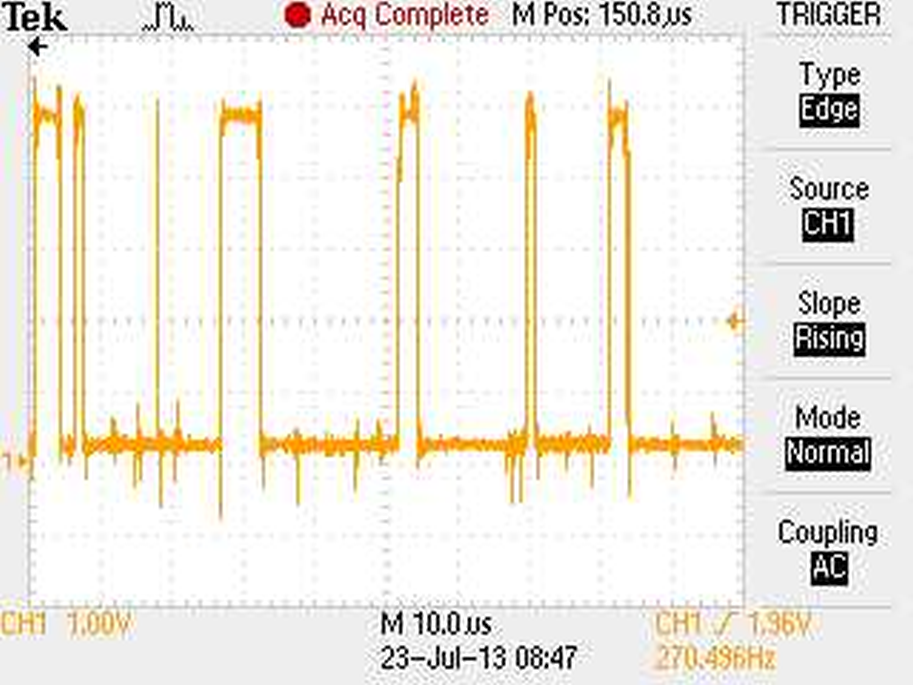

Hast du eigentlich schon rausgefunden, warum bei deinen ersten Messungen der Clk NEGATIV!! war und bei den jetzigen Messungen ist er positiv? Da muss doch ein Messfehler passiert sein. Außerdem ist auffällig, dass deine Signale je nach Messung mal wirklich auf 0 gehen und bei ner anderen Messung des gleichen Signals schaffen sie es nicht ganz auf 0, sondern bleiben bei ein paarhundert Millivolt hängen. Wenn du vergleichende Messungen machst, dann musst du die Masse des Oszis auch immer an der gleichen Stelle anbringen. Sonst kannst du nichts vergleichen. Die Masse des Oszis sollte immer dort angeschlossen werden, wo auch das Signal gemessen wird. Denn das stellt dann die Situation dar, die dort lokal vorherrsscht.
roman g. schrieb: > Ich kann keine Regelmässigkeit erkennen. Für mich sieht das zufällig > aus. Ach so, ich verstehe... Der Spike tritt an der 13. Position (räumlich gesehen) im System auf und nicht an der 13. Position des SPI-Protokolls.. Dann habe ich das vorhin falsch verstanden.

>Hast du eigentlich schon rausgefunden, warum bei deinen ersten Messungen >der Clk NEGATIV!! war und bei den jetzigen Messungen ist er positiv? Da >muss doch ein Messfehler passiert sein. Ja, habe oben geschrieben, dass es wohl mein Fehler war. Habe mir nicht genug Zeit genommen den KO sauber einzustellen. Heute Morgen dann nochmals alles schön eingestellt und jetzt siehts besser aus. War also mein Fehler... >Außerdem ist auffällig, dass deine Signale je nach Messung mal wirklich >auf 0 gehen und bei ner anderen Messung des gleichen Signals schaffen >sie es nicht ganz auf 0, sondern bleiben bei ein paarhundert Millivolt >hängen. Ja, stimmt. Weiss nicht wieso das so ist. >Wenn du vergleichende Messungen machst, dann musst du die Masse des >Oszis auch immer an der gleichen Stelle anbringen. Sonst kannst du >nichts vergleichen. >Die Masse des Oszis sollte immer dort angeschlossen werden, wo auch das >Signal gemessen wird. Denn das stellt dann die Situation dar, die dort >lokal vorherrsscht. Hmm. Da komme ich in Bedrängnis mit der Forderung von Falk nach einer kurzen Masseleitung der Messspitze... Von der 1. bis zur 14. Anzeigeeinheit sinds gut 1,5m. >> Ich kann keine Regelmässigkeit erkennen. Für mich sieht das zufällig >> aus. >Ach so, ich verstehe... Der Spike tritt an der 13. Position (räumlich >gesehen) im System auf und nicht an der 13. Position des >SPI-Protokolls.. >Dann habe ich das vorhin falsch verstanden. Ja genau. 13. Anzeigetafel ganz am Ende der Serie... Ist übrigens kein SPI.
>Euer System sieht nicht aus, als ob darin eine Masse vonnöten wäre, die >länger als 1m ist. Die ganze Tafel mit allen 14 Anzeigen ist 1,5m... Ich müsste schon in der Mitte der Anzeigen einspeisen um unter 1m zu bleiben. Jedoch müsste ich dann wohl auch die Signale in der Mitte einspeisen. Das kann ich machen, braucht jedoch etwas Zeit, da das Flachbandkabel nicht so einfach zu ändern ist. >Daher im ersten Schritt: Masse mit einer dicken Leitung so verdrahten, >dass sie nicht durch die Module "geschleift" wird, sondern als EINE >Leitung durch das System läuft und von dort immer nur eine Stichleitung >zu dem jeweiligen Modul geht. Kann ich machen. Stichleitungen jeweils ans dicke Kabel gelötet? >Dann sollte das Massepaotenzial überall nahezu gleich sein. >weiterhin kannst du darüber nachdenken, die Masse für die Anzeige und >die Masse für die Elektronik getrennt zu führen... Getrennt führen auf jeder Anzeigeeinheit? Geht nicht, Platinen sind fertig.

roman g. schrieb: > Das Signal hängt immer noch bei ein paar hundert mV. Auch direkt am uP > gemessen ist das so. Erst wenn wir das Flachbandkabel ausziehen sinkt > der Pegel bis auf GND. Wenn das so ist, dann hängt irgendwo am Flachbandkabel ein "Verbraucher", der mehr Strom zieht, als dein µC sinnvoll liefern kann.
@roman g. (roman_g)
Das macht die Terminierung, welche die Spannung in Richtung VCC/2 zieht.
.. und wieso ist dein Takt jetzt schon wieder negativ?
roman g. schrieb: > GND und Vcc sind jetzt so gemacht. Widerstand bei 1A ist jetzt je > 88mOhm. bei einer Leitung von 1,5m Länge und einem Querschnitt von 1,5mm² sollte der Widerstand aber in der Größenordung von 15-20mOhm sein und nicht bei 88mOhm.. Mit dem richtigen Messen hast du´s nicht so, oder?
>.. und wieso ist dein Takt jetzt schon wieder negativ? Kopplung war auf AC eingestellt. Bei DC ist Takt positiv. >> GND und Vcc sind jetzt so gemacht. Widerstand bei 1A ist jetzt je >> 88mOhm. >bei einer Leitung von 1,5m Länge und einem Querschnitt von 1,5mm² sollte >der Widerstand aber in der Größenordung von 15-20mOhm sein und nicht bei >88mOhm.. Ich hatte kein 1,5mm² zur Verfügung habe 1.0mm² genommen. Keine Klemmen mehr dazwischen. Weiss nicht was ich anders machen könnte...

>...Ist genau das Gleiche mit deinen Oszi-Bildern. Einfach vorher nochmal drüberschauen, bevor du sowas raushaust. Werde mir Mühe geben... >Wie hast du denn deine Leitung jetzt terminiert? DIN, Load und clk, 240Ohm jeweils nach GND und nach VCC sowie 100nF an VCC zu GND.

Ok, dann solltest du mal prüfen, warum der Pegel nicht auf Null geht. Kann es sein, dass du an jedem Teilnehmer eine Terminierung hast und diese dann alle parallel geschaltet sind?
>>DC current per I/O pin ist mit 40mA Angegeben. >>Maximaler Gesamtstrom Atmega8 300mA. >Das sind die maximum Ratings. Den Text daneben hast du auch gelesen? Ja, habe ich... aber wir sind ja deutlich drunter, da sollte dies kein Problem sein. Oder verstehe ich hier etwas falsch?
>Ok, dann solltest du mal prüfen, warum der Pegel nicht auf Null geht. >Kann es sein, dass du an jedem Teilnehmer eine Terminierung hast und >diese dann alle parallel geschaltet sind? Nein, Terminierung ist nur am Ende (Anzeigetafel 14) einmal vorhanden.
Dann mach die mal raus und schau, ob die Pegel der Signale dann auf Null gehen
Ob der '0'-Pegel jetzt <10µV oder 200mV beträgt, ist doch erst einmal Schnuppe. Das ist nicht das Problem. Würde ich diese Anzeige bei mir auf dem Tisch haben, würde ich mir nur einen einzigen Punkt auf der 1. Anzeigenplatine ausgeben lassen und verfolgen, wie die Übertragung dorthin aussieht. Anschließend würde ich die folgenden Platinen ansprechen - immer nur mit diesem einzigen Punkt. Dann kann man sehen, wo er richtig ankommt oder wo er verschluckt wird. Bei diesem Test ist es dann auch egal, ob auf der GND-Leitung ein paar mV abfallen oder nicht, da die Gesamtstromaufnahme mit einer leuchtenden LED sehr gering ist.
M. N. schrieb: > Ob der '0'-Pegel jetzt <10µV oder 200mV beträgt, ist doch erst einmal > Schnuppe. Das ist nicht das Problem. Klar ist das Schnuppe, aber ein System, das offensichtlich noch unter anderen Krankheiten leidet, heilt man meiner Ansicht nach erst von den offensichtlichen, bevor man anfängt, nach den versteckten zu suchen. So kann man wenigstens die Wahrscheinlichkeit verringern, dass hier mehrere (Schlamper)-Effekte zusammenspielen und sich gegenseitig beeinflussen.

>Dann mach die mal raus und schau, ob die Pegel der Signale dann auf Null >gehen Widerstände rausgenommen, Pegel bleibt weiterhin auf ca.100mV hängen. >Das der SN74159 über 42 IC Eingänge treiben muss, würde mich auch nicht >besser schlafen lassen. Auch wenns im Labor geht. In der Werkhalle oder >wo auch immer kommen noch ander Problem dazu... Gemäss Datenblatt hat jeder Pin einen fan-out von 10. Bei uns sind 3 Max7219 angehängt. >Im Schaltplan "Anzeigetafel.png" gehen die Ausgänge IC5 Pin 13, 1 und 10 >direkt auf die Basis von Q1, Q2 und Q3. Da fehlt noch der >Basisvorwiderstand. Danke für den Hinweis, haben wir inzwischen schon gemacht. >Warum schließt der TO nicht mal die Signale von den Display die >funktionieren an die Displays an, die nicht funktionieren? >Der Tausch von gleichen intakten mit defekten Einheiten sagt >doch auch was aus. Haben wir schon gemacht. Die einzelnen Anzeigeplatinen sind in Ordnung und werden korrekt angesteuert wenn sie im unteren Teil eingesetzt werden. Wir haben ebenfalls alle Platinen mal ausgesteckt und dann anschliessend das Ende des Flachbandkabels an der ersten Anzeigeplatine angehängt. So dass also nur eine Anzeigeplatine am Ende der Leitung eingesteckt ist. Es kann nichts angezeigt werden. Es scheint wirklich mit der Leiterlänge zusammen zu hängen.
roman g. schrieb: > Pegel bleibt weiterhin auf ca.100mV hängen. Wieso "weiterhin"? Auf den Bildern sah es so aus, als bliebe er bei ca 500mV hängen. Das ist doch ein himmelweiter Unterschied. Daraus würde ich jetzt ableiten, dass die Terminierung deinen Ausgang etwas überlastet hat. Es ist sowieso fraglich, ob bei einer Verdrahtung in Form einer langen Leitung mit vielen Abzweigen eine Terminierung am Ende der Leitung irgendetwas bringt. Ich behaupte mal eher nicht. Du hast so viele Stoßstellen auf der Strecke, dass die Terminierung am Ende unter Umständen mehr schadet, als sie bringt.

@roman g. Hast Du endlich mal probiert, vor jeden MAX7219 einen CD4093 zu setzen? Die SPI-Signale muß man dazu invertieren, aber das ist ja in SW kein Problem.
Schlumpf schrieb: > Dazu bedarf es auf der Senderseite einer KSQ. Ein OK-Ausgang ist aber > keine KSQ. Ist doch ganz einfach, Spannungsquelle um 90° drehen, Innenwiderstand parallel nehmen und schon hast du deine Stromquelle :P

Besten Dank euch allen für die Vorschläge. Ich muss mich heute leider um eine andere Baustellen kümmern und werde mich diesem Problem voraussichtlich erst am Montag wieder annehmen können. Werde dann zuerst mal eure neuen Vorschläge nochmals genau durchlesen und mich dann an die Umsetzung machen. Was meint ihr, ist es sinnvoll sich für die Eingrenzung des Fehlers vorerst auf die am weitesten entfernte Anzeigetafel zu konzentrieren? Der Aufwand einer neuen Verkabelung würde sich dadurch natürlich stark verringern. Wenn die Ansteuerung von Position 14 funktioniert, könnte ich die "unteren" Tafeln nachziehen.
roman g. schrieb: > Was meint ihr, ist es sinnvoll sich für die Eingrenzung des Fehlers > vorerst auf die am weitesten entfernte Anzeigetafel zu konzentrieren? > Der Aufwand einer neuen Verkabelung würde sich dadurch natürlich stark > verringern. Wenn die Ansteuerung von Position 14 funktioniert, könnte > ich die "unteren" Tafeln nachziehen. Mit Flickschusterei wirste da keine Erfolg haben, wenn das Konzept schon untauglich ist. Mach doch das, was man dir vorschlägt mit der am weitesten entfernten Einheit testweise einmal und mit verdrillten Drähten. Das Flachkabel würde ich in die Tonne treten, wenn du nicht abwechselnd immer eine Masse mitgeführt hast, aber auch das hätte seine Tücken wenn dabei Masseschleifen entstehen. Da wäre das Fehlerbild vermutlich noch chaotischer. Bei Druckern ist das kein Problem wenn die Versorgungen galvanisch getrennt sind. Hier hast du aber nur eine Versorgung, oder? Musst dich halt langsam an das Problem heran tasten.
Dr. Who schrieb: > Allein auf die Hilfsbereitschaft kommt es an. Klar, wenn einer im See fast ertrunken ist und leblos am Boden liegt, dann kommst Du angerannt und fragst hilfsbereit: "Hey, soll ich Dir ein Eis holen?" Boah, unglaublich diese Dummheit... > Wer natürlich nur egoistisch sein will...? Du hast keine Ahnung, wer ich bin und was ich tue. Von Egoismus kann da keine Rede sein. Lesen bildet. > Berichtige mich wenn ich behaupte das diese Treiber auch im CAN-Bus > eingesetzt werden, denn das hab ich schon weiter oben vorgeschlagen. Dummschwatz. Sorry, Du hast überhaupt keine Ahnung von der Materie. Sämtliche Deiner "hilfsbereiten" Vorschläge sind fürn Arsch und führen auf komplette Abwege. Lass es einfach. Das hilft nicht weiter - ganz im Gegenteil. > [verdrillte Kabel] > Auch das hab ich schon vorgeschlagen. Bin wohl doch nicht so dumm? Es kommt immer drauf an, wofür man verdrillte Leitungen nimmt. Nämlich für differentielle Signale (Ein negatives + ein positives Signal, z.B. bei Ethernet und RS485). Simple TTL-Signale zu verdrillen ist dämlich. Hör auf.
@ roman g. (roman_g) >Was meint ihr, ist es sinnvoll sich für die Eingrenzung des Fehlers >vorerst auf die am weitesten entfernte Anzeigetafel zu konzentrieren? Jain. Nimm DREI Boards, eins am Anfang, eins in der Mitte, eins am Ende. Nimm eine Flachbandkabel, dass jede 2. Ader auf GND legt, an ALLEN Steckern. Terminierung wie bereits vorhanden am Ende.

Hallo roman g. zeig uns doch bitte mal die XBee Empfangsschaltung mit dem Treiber für die Verbindung zu den 14 Anzeigemodulen. Auch solltest Du im Datenblatt mal nachschauen was für ein Last die 14 mal 74AC02N erzeugen. Im Allgemeinen als FAN-IN bezeichnet. Danach sollte sich die Antwort von alleine ergeben. Entweder Pufferstufe zwischen jedes Modul um Last der langen Leitung zu vermeiden oder auf Stromschleife (z.B. mit 6N136) umstellen. Gruss Roman
Falk Brunner schrieb: > Das ist KOAXIALKABEL! Jepp. Ich glaube, wir missverstehen uns gerade :-) > Das ist auch unsymetrisch und hat durch seinen > Aufbau eben diese Eigenschaften, teilweise sogar noch besser (Schirm > nach aussen) Ja, eben, hier kommen Wellenwiderstand und einige Deiner genannten Vorteile voll zur Geltung. Von daher ist ein Koaxialkabel bei nichtdifferentiellen Signalen doch wesentlich geeigneter als ein simples verdrilltes Kabel. Deshalb schrieb ich ja: "Sonst hätte man schon damals (beim damaligen Ethernet-Kabel mit nicht-differentiellem Signal) ein verdrilltes Kabel genommen." Hat man aber nicht, weil ein Koaxial-Kabel hier viel mehr Vorteile hat als ein verdrilltes. Okay, sind wir uns hier wieder einig? ;-) >>Ausserdem: Erreiche ich bei nichtdifferentiellem TTL-Signal bei >>Verwendung eines Flachbandkabels, wo GND in jeder 2. Leitung liegt, >>nicht dasselbe? > > Sicher, darum macht man es ja. Gut, dann sind wir uns ja doch einig :-) Also: Dann ist doch eine (wesentlich aufwendigere) Verdrillung bei simplen TTL-Signalen nicht zielführend, wenn man das gleiche mit simplen Flachbandkabeln erreichen kann, oder? Wenn man dieses bejaht, dann ist meine ursprüngliche Aussage "Simple TTL-Signale zu verdrillen ist dämlich." doch verständlich? Nicht umsonst wurde schon die gute alte IDE-Schnittstelle bei PCs mit Flachbandkabeln und nicht mit zig verdrillten Kabeln verwendet ;-) >>Von daher sehe ich die klaren Vorteile eines verdrillten >>Kabels doch eher bei differentiellen Signalen. > > ??? Was ist daran nicht klar ausgedrückt?
Upps, muss mich wohl korregieren. Das uP_Board ist wohl der Empfänger.Aber bitte zeig doch mal wie Ihr die Anzeigen angeschlossen habt. Der 74159 als Multiplexer hat auch so seine Grenzen und der Prozessor wird ja wohl nicht den Takt treiben sollen? Roman

@ Mitleser (Gast) >Scope aufgenommen hat, die H-Pegel für Channel 2 und die L-Pegel für >Channel 3 zwischen Pos13 und Pos14 nicht mehr übereinstimmen, während >Channel 1 ok ist? Stimmt. Merkwürdig. Naja, der OP hat bei Kanal 3 irrtümluich AC-Kopplung eingestellt, darum hängt die Nullinie oben und der vermeintliche LOW-Pegel wird kleiner. In Wahrheit ist beide Male der High Pegel kleiner.
Mitleser schrieb: > die Diskussion hat sich in den letzten Beiträgen leider etwas von dem > sachlichen Tenor vom Anfang des Threads entfernt. Daher bitte zurück zum > Thema. Sorry. > Vielleicht könnten die Experten mal darüber nachdenken, warum bei den > letzen Messungen (Beitrag "Re: Anzeigetafel über lange Leitungen ansteuern"), > die der TE, wie er schrieb, mit jeweils unveränderten Einstellungen am > Scope aufgenommen hat, die H-Pegel für Channel 2 und die L-Pegel für > Channel 3 zwischen Pos13 und Pos14 nicht mehr übereinstimmen, während > Channel 1 ok ist? Falsche Terminierung am Modul 14?
Mitleser schrieb: > Vielleicht könnten die Experten mal darüber nachdenken, warum bei den > letzen Messungen (Beitrag "Re: Anzeigetafel über lange Leitungen > ansteuern"), > die der TE, wie er schrieb, mit jeweils unveränderten Einstellungen am > Scope aufgenommen hat, die H-Pegel für Channel 2 und die L-Pegel für > Channel 3 zwischen Pos13 und Pos14 nicht mehr übereinstimmen, während > Channel 1 ok ist? Das ist ja genau das, worauf ich schon lange raus will. Man muss rausfinden, warum die Messungen so krautig sind. Oszi falsch eingestellt, Massen schlecht, Signale zu sehr belastet etc etc.. solange das nicht geklärt ist, braucht man meines Erachtens nicht suchen, woher der Spike kommt. Zur systematischen Vorgehensweise habe ich vorgeschlagen, alle Versorgungsleitungen raus und durch neue, dicke ersetzen, die als Strang ausgeführt sind, von dem immer nur ein kurzer Stich weg geht. Dann kann man schonmal ausschließen, dass sich die Massepotenziale zueinander so stark verschieben. Der nächste Vorschlag war: Terminierungen raus, um auszuschließen, dass die die Signale in die Knie zwingen. Wenn dann die Oszibilder pegelmäßig schick sind, hat man eine Basis, auf der man wirklich messen kann, um das eigentliche Problem in den Griff zu bekommen.

Falk Brunner schrieb: > Naja, der OP hat bei Kanal 3 irrtümluich AC-Kopplung eingestellt, darum > hängt die Nullinie oben und der vermeintliche LOW-Pegel wird kleiner. In > Wahrheit ist beide Male der High Pegel kleiner. Sorry, hab mich unklar ausgedrückt. Meinte nicht die Absolutlage der Level, sondern den Spannungshub zwischen H und L, der bei Pos14 nur noch etwa die Hälfte von Pos13 ist. In beiden Messungen sind die Channels auf 2 V/Div eingestellt und ich glaube nicht, daß das TEK-Scope hier patzt. Außerdem ist mir aufgefallen, daß die Ansteuerung der LED durch IC5A,C,D (74AC02N/SN7402) nicht gut gelöst ist. Da der Strombegrenzungswiderstand zwischen Gatterausgang und Basis des Transistors fehlt, fließen bei L-Level am Eingang hohe Ströme. Sowohl das Datenblatt des 74AC02 als auch des 7402 warnen vor zu hohen Ausgangsströmen. Wenn der TE wie in Re: Anzeigetafel über lange Leitungen ansteuern geschrieben, die Ansteuerleitungen aller 3 LED auf GND gelegt hat, werden 3 Gatter irregulär betrieben. Das ist i.d.R. für das IC tötlich. Da im gleichen IC auch der Clock-Treiber sitzt, könnte der auch was abbekommen haben mit Rückwirkungen auf den Rest der Schaltung.
Hat der TO doch schon zur Kenntnis genommen und will es auch bereits geändert haben. (Dritte Absatz). Beitrag "Re: Anzeigetafel über lange Leitungen ansteuern" Wird langsam unübersichtlich das ganze hier. Protokoll!!! Meinetwegen auch ein Blog, würde evtl. auch gehen.
