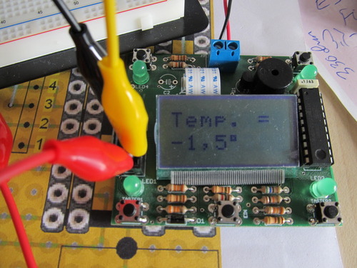

Habe die Schaltung nachgebaut: http://www.dh2faa.de/ unter: Projekte Nr.22 Er zeit mir aber -1,5*C an. was soll ich da machen. Hab auch schon den 4,7K Widerstand ausgetauscht/verändert.

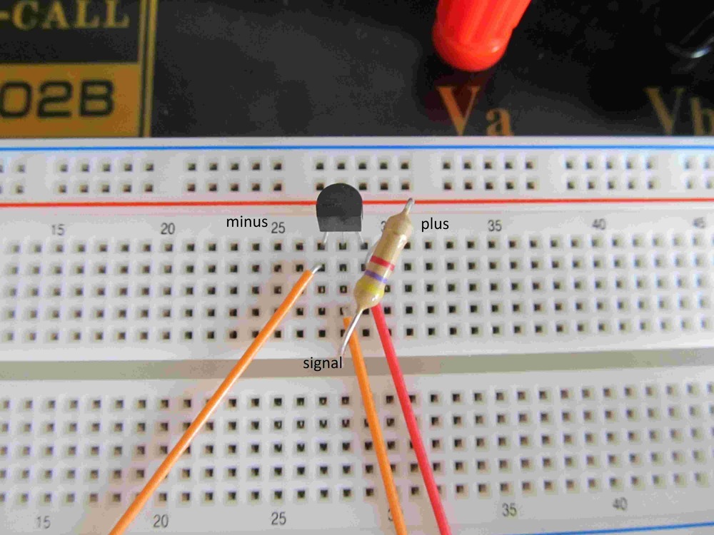

Hast du deinen DS genau so angeschlossen?
Simon R. schrieb: > cyblord ---- schrieb: >> Sorgfältiger Nachbauen. Du hast einen Fehler drin. Sonst würde es >> funkttionieren. >> >> Was anderes kannst du nicht machen, wenn du zu 100% Copy&Paste machst, >> hast du von der ganzen Sache keine Ahnung. Also hilft nur möglichst >> genau alles zu kopieren. >> >> gruß cyblord > > Was soll ich da KOPIEREN? Na du hast doch NACHGEBAUT (=KOPIERT). Also und da ist irgendwo halt was falsch. Pindreher oder falsch angeschlossen oder sonst was. Wenn du alles 1:1 übernommen hättest, würde es ja wohl gehen. gruß cyblord
> Na du hast doch NACHGEBAUT (=KOPIERT). Also und da ist irgendwo halt was > falsch. Pindreher oder falsch angeschlossen oder sonst was. > Wenn du alles 1:1 übernommen hättest, würde es ja wohl gehen. > > gruß cyblord Ich gebe zu, das ich beim ersten mal den Sensor falsch herum (-/+) angeschlossen habe. Beim zweiten mal habe ich den aber mit einem neunen Sensor richtig herum angeschlossen...

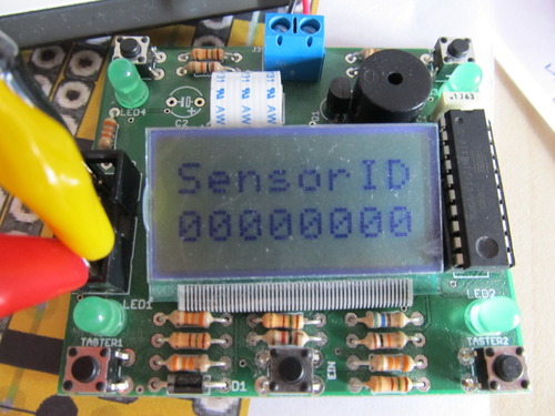

Die Beschreibung im Datasheet ist etwas verwirrend, denn es gibt von den Sensoren 2 verschiedene Typen: DS18S20 und DS18B20 und beide werden darin erwähnt. Das Programm passt aber nur zum DS18S20.
Was für eine Sensor-ID wird denn angezeigt? 000000 steht für Fehler.
Ich habe den DS18S20 Es wird ID00000 wie im Bild angezeigt. Wenn ich den Sensor herausnehme zeigt er nach den -1,5*C 0*C an
Sensor-ID 00000000 bedeutet, dass der Sensor nicht erkannt wird. Was dann als Temperatur angezeigt wird ist schnuppe. Das Bitmuster 0b1111...1111 einer offenen Leitung wird aufgrund des bei negativen Werten fehlerhaften Programms als -1,5° angezeigt. "Korrekt" wäre -0,5°C.
Ich würde mal den Krokoklemmenkabeln nicht trauen. Miss doch mal mit einem Durchgangsprüfer nach, ob du direkt vom Pin B5 eine Verbdindung zum Datenpin des DS hast. Und bitte: rechne deine Bilder ein bischen runter. 2MB ist ein bischen heftig für ein Photo. Wir können sowieso nicht kontrollieren, ob deine Krokoklemme am richtigen Pin sitzt.
Karl Heinz Buchegger schrieb: > Ich würde mal den Krokoklemmenkabeln nicht trauen. > > Miss doch mal mit einem Durchgangsprüfer nach, ob du direkt vom Pin B5 > eine Verbdindung zum Datenpin des DS hast. Alle Verbindungen bestehen. Habs auch schon mit einer anderen Verbindungsart versucht.

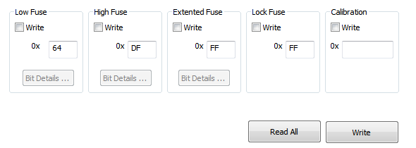

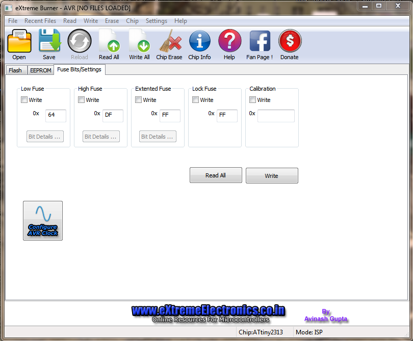

Auf der Platine ist kein Quarz. Was die Frage aufwirft, ob der AVR noch jungfräuliche Fuses hat - dann wären es 1MHz statt 8MHz. Wie hat das Programm denn seinen Weg in den Controller gefunden? Den Wert 8180000 hatte möglicherweise der Entwickler mal für die RC-Oszillator-Frequenz seines Exemplars bei offiziellen 8MHz nachgemessen. Wobei diese Feinheit hier nicht wichtig ist, also ob mit 8 oder 8,2. Bei realen 1MHz allerdings geht natürlich mit Einstellung 8MHz nix.
A. K. schrieb: > Wie hat das > Programm denn seinen Weg in den Controller gefunden? Mit einem ISP Programmer: http://www.ebay.de/itm/neu-USB-ISP-USBASP-Programmiergerat-Programmer-Atmel-AVR-ATMega-51-ATTiny/251308277493?rt=nc&_trksid=p2047675.m1851&_trkparms=aid%3D222002%26algo%3DSIC.FIT%26ao%3D1%26asc%3D287%26meid%3D83078496602345610%26pid%3D100005%26prg%3D1073%26rk%3D5%26rkt%3D5%26sd%3D221128128589%26 Un dem Programm "eXtreme Burner - AVR"
Ich hab ja keine Ahnung davon, aber sollte die Auskommentierung nicht genau andersrum sein für einen DS18S20, so wie er einen hat? Waitms 500 'DS1820 500ms 'Waitms 750 'DS18S20 750ms
>Sag mir bitte was ich ändern muss...
Die Low Fuse muss 0xE4 sein. CKDIV8 ist noch aktiv
und der uC läuft mit 1MHz.
