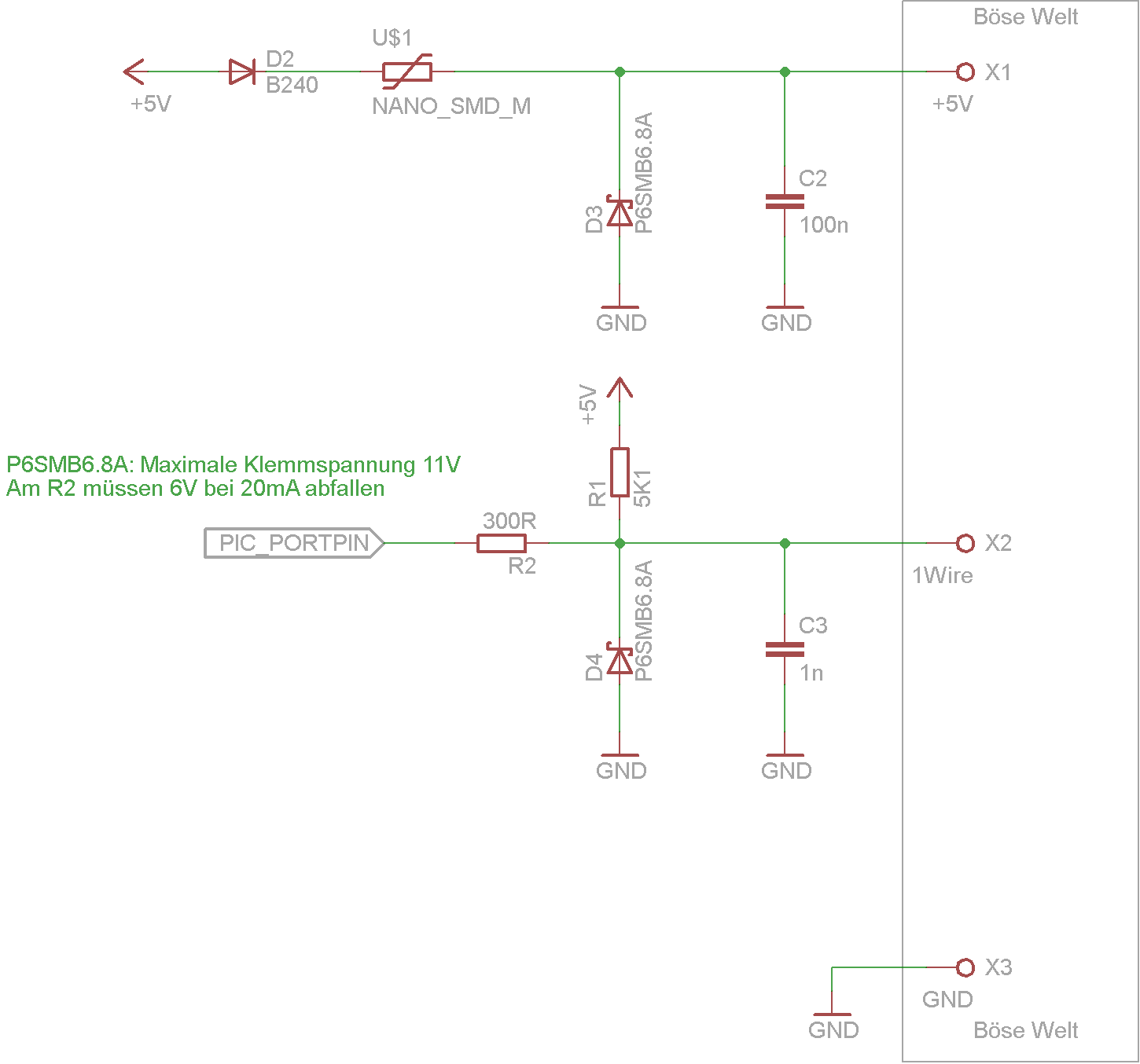

Hallo Leute, Habe den angehängten Sensor im Einsatz. Prototyp läuft. Nun will ich einen ESD Schutz implementieren, der die Level 3 Prüfung schaffen soll. Kann meine Schaltung das durchhalten? Der Sensor wird woll schlapp machen, so wie ich das sehe, oder?
Ist die Anordnung der C und der TVS richtig, oder gehören diese von der Reihung her vertauscht?

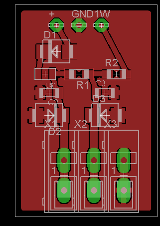

Das Board würde so wie im Anhang aussehen. Ist das Layout optimal?
Kutrut schrieb: > Ist die Anordnung der C und der TVS richtig, oder gehören diese von der > Reihung her vertauscht? egal wie, die Transzorb wird dir mit ihren relativ undefinierten Kapazitäten keine Freude bereiten, nimm lieber welche, die für USB spezifiziert sind, die haben vor allem weniger C. Der uC wird mit dem Spannungsspitze, die durchschlägt bevor die Transzorb reagiert auch keine große Freude haben, also sehe noch einen Feinschutz (zB. 2 schnelle(!) Dioden auf GND und VCC) direkt am uC vor. Ist der R2 auch ausreichend Spannungsfest um die Spannung, die an ihm ansteht bis die Transzorb loslegt, mehrmals auszuhalten? Ich würd auch noch einen Ferrit zw. Transzorb und der bösen Welt vorsehen, der dämpft in dem Frequenzbereich, in dem die 1Wire-Signale liegen nichts wesentliches, filtert aber die steilen dU/dt-Flanken, die hereinkommen und gibt damit der Transzorb mehr Zeit um zu klemmen. Ein (gesinterter) Ferrit mit Bauform 0805 wirds da aber nicht tun, das braucht einen echten Draht. Grüße MiWi

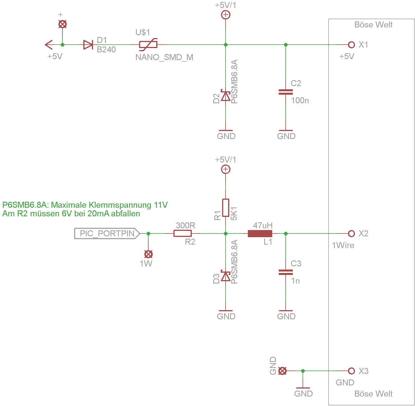

Sodala. Geändert. Wieviel muss die Drossel aushalten? Muss doch dann der komplette "Klemmstrom" von der TVS drüber. Der 300 Ohm Widerstand muss reichen, um 20mA bei 11V über die internen Klemmdioden abzuleiten.
Hi >Der 300 Ohm Widerstand muss reichen, um 20mA bei 11V über die internen >Klemmdioden abzuleiten. Für 20mA sind die internen Dioden aber absolut nicht ausgelegt. ATMEL legt die Grenze mit etwa 1mA fest. MfG Spess

@ Kutrut (Gast) >Sodala. Geändert. ich würde keine Schwingkreis an 1 wire dranbauen. Nimm RICHTIGE Klemmdioden gegen GND und VCC, sowas gibt es fertig. http://www.onsemi.com/PowerSolutions/parametrics.do?id=248 http://www.google.de/url?sa=t&rct=j&q=&esrc=s&source=web&cd=1&cad=rja&ved=0CFgQFjAA&url=http%3A%2F%2Fwww.ti.com%2Fgeneral%2Fdocs%2Flit%2Fgetliterature.tsp%3FliteratureNumber%3Dslvs729a&ei=CfTwUbPXE8eltAb-14GIDA&usg=AFQjCNFO2lM6X3dCND3pyT_DsUBXpUm98Q&bvm=bv.49784469,d.Yms >Muss doch dann der komplette "Klemmstrom" von der TVS drüber. >Der 300 Ohm Widerstand muss reichen, um 20mA bei 11V über die internen >Klemmdioden abzuleiten. 11V Klemmspannung ist auch zuviel, 300 Ohm wird schon eng mit 1 Wire.
Hi >Quelle: >http://www.sprut.de/electronic/pic/grund/ioports.h... Du weißt aber, was '<<' in der Mathematik bedeutet? < kleiner als << viel kleiner als <<< sehr viel kleiner als MfG Spess
Na gut, dann lasse ich die Induktivität weg. Nehme dann "vernünftige" TVS Dioden. Da mit den 300 Ohm bin ich mir nicht sicher. Habe extra das Datenblatt angehängt. Es ist kein 1 Wire von Maxim. Das ist ein eigenes Protokoll.
