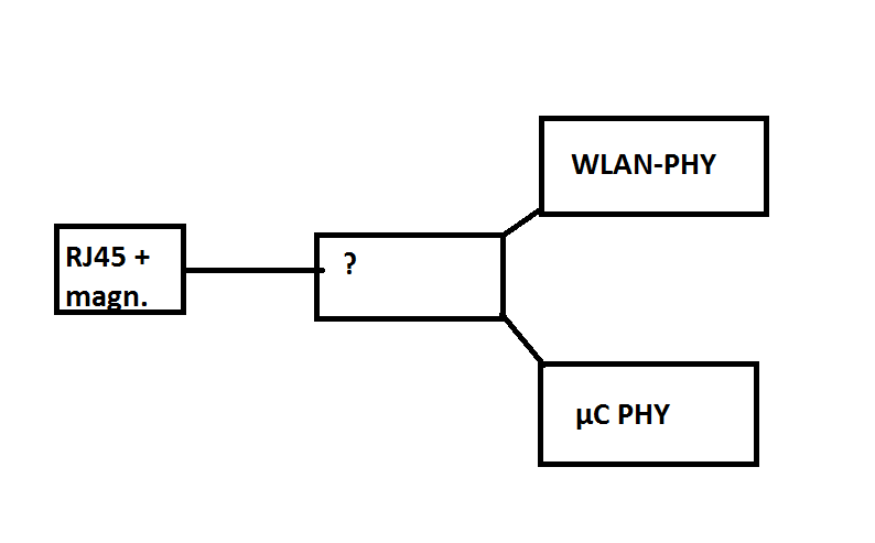

Hallo zusammen, folgendes Problem: es gilt einen Controller ins Netzwerk zu bringen. Entweder per Kabel oder WLAN. Es ist eine RJ54 Buchse mit integrierten Übertragern verbaut. Wir haben uns für ein WLAN-Modul entschieden, das im Bridgemodus arbeiten kann sich dem Controller gegenüber als Ethernetverbindung präsentiert. Wenn jedoch tatsächlich ein Kabel in der Buchse steckt, soll der PHY des Controllers mit der RJ45 Buchse kommunizieren. Die Frage ist also: Wie kann der Controller PHY mit der Buchse und ggf. mit dem WLAN-Modul kommunizieren? Müssen jetzt massenhaft Analogschalter eingesetzt werden um jeweils die richtige Verbindung zu modellieren? habt ihr ne bessere Idee?

Liebe Gemeinde, das Problem das gelöst werden soll, spielt sich im Rahmen einer Produktentwicklung ab. Es handelt sich hierbei um EIN(!) GERÄT(!). Die ethernet anschlüsse von controller und WLAN-Modul sind nicht getrennt nach außen geführt, da über ethernet nur mit dem Controller kommuniziert werden soll. das WLAN modul: http://www.lantronix.com/device-networking/embedded-device-servers/matchport-bg-pro.html bei der Buchse handelt sich sich um was ganz normales, kein "Kabel eingesteckt schalter" oder sowas... die Lösung für "nur µC und WLAN-Modul" dürfte sich hier finden: http://www.micrel.com/_PDF/Ethernet/app-notes/an-120.pdf allerdings soll ja ggf. per ethernet auf den Controller zugegriffen werden. Grob gesagt würden sich also parallel zur kapazitiven Kopplung noch die Spulen der RJ54 Buchse befinden. In meiner Fantasie keine triviale Konstellation zu der ich keine Infos im Netz finden konnte.
...und "einfach alles miteinander verbinden" läuft so einfach auch nicht. stichword: "DC biased Signals". Ein Paar Kondensatoren dazwischen scheint das absolute minimum zu sein.
Schaut Euch den SMSC LAN9303 an. Das ist ein 3Port managed Switch, den Ihr anstelle eines PHY per MII/RMII an Euren Controller anschließt. Da der Switch per MDC/MDIO managebar ist, könnt Ihr die Ports nach Bedarf an und abschalten. Einen der beiden anderen Ports kommt an den externen Port, der andere per kapazitiver Koppelung ans WLAN-Modul. fchk
