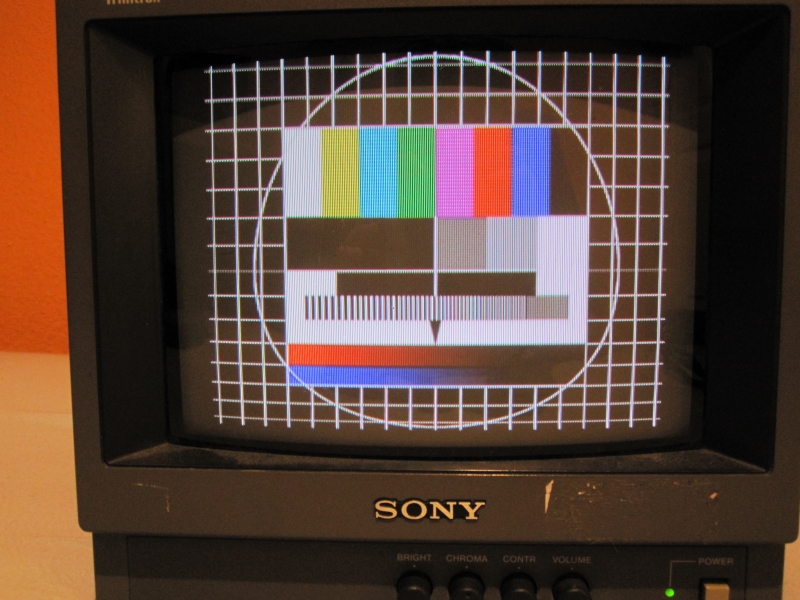

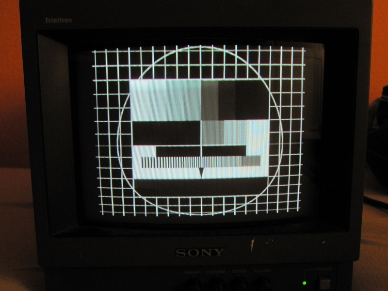

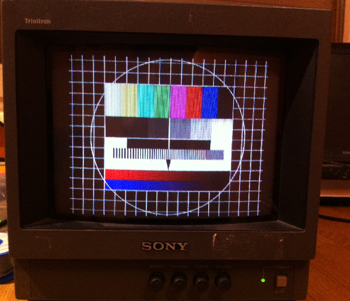

Hallo, Ich habe hier einen Sony PVM 9040 ME. Das Bild ist, wie auf den Fotos zu sehen, verzerrt und der Kreis wird als Ei dargestellt. Das Bild ist Scharz/Weiß und wird nach 100 mal Aus und Einschalten für 2 Minuten mal Farbig (Video(https://docs.google.com/file/d/0B79QMTUwzBX_NFhadThWTUZwX28/edit)). Kann man die Fehler irgendwie selbst beheben? Gibt es Tricks um beim Öffnen des Gehäuses keinen Stromschlag zu bekommen? Habt ihr eine Idee? Danke im Voraus! [Edit: Bilder nochmal kleiner hochgeladen. An Mod: Die beiden großen Bilder bitte löschen, Danke.]

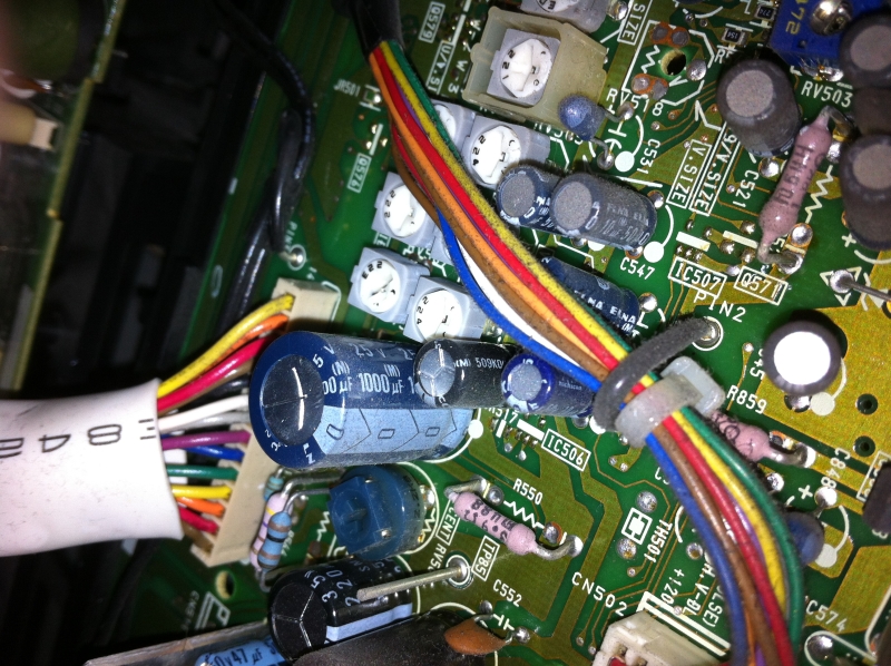

Luca E. schrieb: > Ich habe hier einen Sony PVM 9040 ME. Das Bild ist, wie auf den Fotos zu > sehen, verzerrt und der Kreis wird als Ei dargestellt. Das Bild ist > Scharz/Weiß und wird nach 100 mal Aus und Einschalten für 2 Minuten mal > Farbig > (Video(https://docs.google.com/file/d/0B79QMTUwzBX_NFhadT...)). > > Kann man die Fehler irgendwie selbst beheben? Theoretisch ja. > Gibt es Tricks um beim Öffnen des Gehäuses keinen Stromschlag zu > bekommen? Tipp Nummer eins: Zieh vorher den Netzstecker! Tipp Nummer zwei: Lass den Monitor anschließend sicherheitshalber eine Stunde stehen, bevor du beginnst ihn zu zerlegen. (Bei diesen Monitoren entlädt sich die Röhre innerhalb kurzer Zeit recht zuverlässig von selbst) > Habt ihr eine Idee? Ja. Die Verzerrung kommt von einem tauben Elko (glaube 1000µF oder 680µF auf dem linken oder unteren Board). Für die Farbgeschichte gibts eine Modifikation auf dem rechten Board. Hier ist (soweit ich mich erinnere) ein trimm-C entweder mit einem Kondensator im Pikofaradbereich zu brücken oder zu ersetzen. Meine letzten Reparaturen in der Richtung sind leider schon ein paar Jahre her. > > Danke im Voraus! > > [Edit: Bilder nochmal kleiner hochgeladen. An Mod: Die beiden großen > Bilder bitte löschen, Danke.]

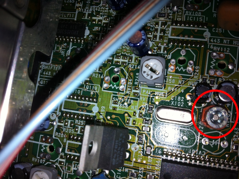

Hab hier eben noch mal das Bulletin für die Farbgeschichte gefunden: http://de.scribd.com/doc/38948829/Pvm-9044qm-No-Colour Keine Sorge... in dem Bulletin ist zwar die Rede vom BVM-9044D, die Boards vom BVM-9044D, PVM-9044QM und PVM-9040ME sind aber (ziemlich) identisch. Im Bulletin ist auch die Rede von zwei betroffenen Trimm-Cs. Der eine ist für PAL zuständig, der Andere für NTSC.

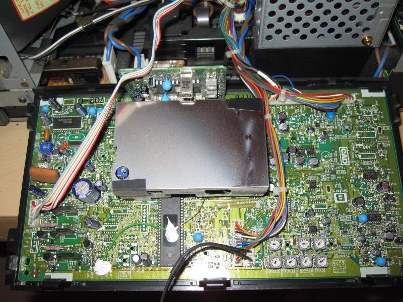

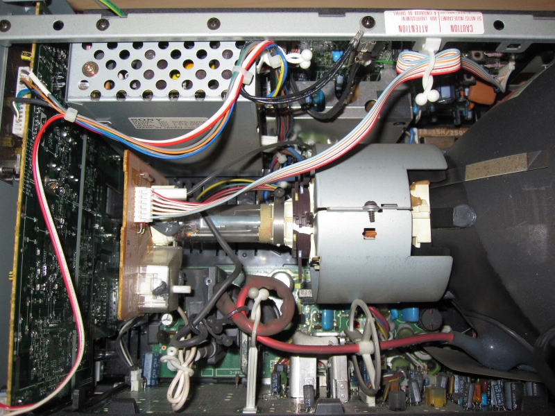

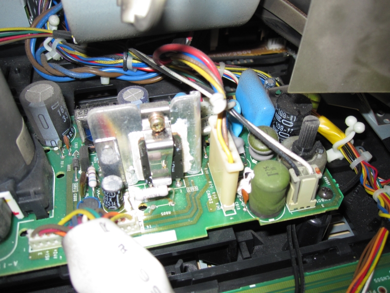

Erstmal Danke für die Antworten! Ich habe mal Fotos vom Inneren gemacht. Ist darauf zu erkennen welchen Elko ich tauschen muss? Ich suche mal CV101 & CV102 auf dem Rechten Board.
Magnus M. schrieb: > glaube 1000µF oder 680µF auf > dem linken oder unteren Board Auf dem linken Board habe ich einen 1000µF Elko gefunden. 680µF habe ich weder auf dem linken noch auf dem unteren gefunden. CV102 habe ich auch gefunden. Den Trimmer würde ich mit diesem hier ersetzen: http://www.reichelt.de/Trimmerkondensatoren/TZ03-10P/3//index.html?ACTION=3&GROUPID=3171&ARTICLE=42412&SHOW=1&START=0&OFFSET=500& und 4,7pF parallel zu CV102 (5pF gibts leider nicht): http://www.reichelt.de/Scheiben/KERKO-4-7P/3//index.html?ACTION=3&GROUPID=3169&ARTICLE=9294&SHOW=1&START=0&OFFSET=500&
Luca E. schrieb: > Auf dem linken Board habe ich einen 1000µF Elko gefunden. Das dürfte er sein. > CV102 habe ich auch gefunden. > > Den Trimmer würde ich mit diesem hier ersetzen: > http://www.reichelt.de/Trimmerkondensatoren/TZ03-1... Passt. > und 4,7pF parallel zu CV102 (5pF gibts leider nicht): > http://www.reichelt.de/Scheiben/KERKO-4-7P/3//inde... Passt auch.

Ist der CV102 schon durch Alterung des Quarzes so am Anschlag, dass man da was dazulöten muss oder reicht es nicht, mal daran zu drehen, und die Mittelstellung zu nehmen, wo das Bild farbig ist? Hat jedenfalls bei meinen Reparaturen früher immer geklappt...
Georg A. schrieb: > Ist der CV102 schon durch Alterung des Quarzes so am Anschlag, > dass man > da was dazulöten muss oder reicht es nicht, mal daran zu drehen, Sagen wir es mal so: Die Modifikation hat bei jedem PVM-904x / BVM-904x funktioniert. Die Teile kosten nix. Also --> machen.
Nach langer Pause kam ich mal dazu die Bauteile zu wechseln, und siehe da, es funktioniert! Statt den 4,7pF habe ich 22pF eingebaut, weil ich die noch da hatte. MfG
