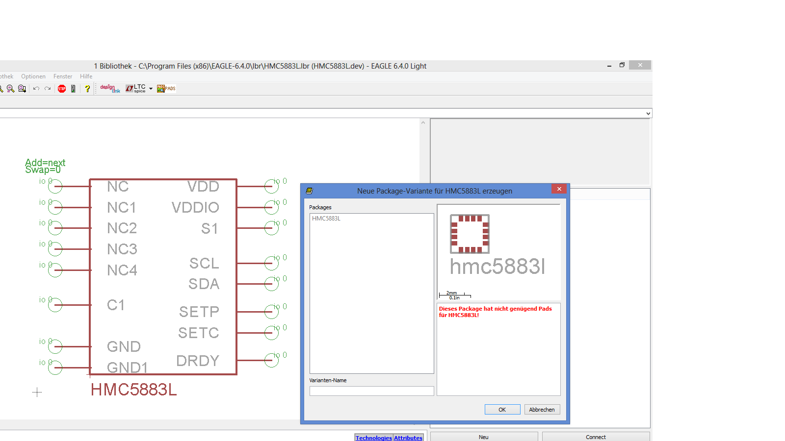

Hallo, wie im Anhang zu erkennen, kann ich die einzelnen Pins aus dem Symbol nicht mit denen aus dem Package verbinden aufgrund mangelnder Pads. Nur stimmt die Anzahl der Pins im Symbol bzw. Package überein! Ich weiß leider nicht weiter.. Es handelt sich bei dem Device um ein Magnetometer "HMC5883L" mit der Bauform LCC (3x3). Vllt gibt es ja auch schon fertige Gehäuse in der Bibliothek? Vielen Dank!
Sind die Pads im Package auch Pads, oder nur Rechtecke auf Layer 1?
Anbei findet Ihr die .lbr . Kevin K. schrieb: > Sind die Pads im Package auch Pads, oder nur Rechtecke auf Layer 1? Aktuell sind es Rechtecke auf Layer 1 Top. Allerdings habe ich es auch schon mit dem Layer Pad und den SMD probiert, sowohl im Gehäuse als auch etwas drüberstehend.
Du sollst aber PADS plazieren und keine Rechtecke. Der Layer ist da erst mal egal.
1. deine pins sind nicht im Raster 100mil 2. Unmöglich, das alle Pins I/Os sind (symbol, direction) 3. Die SMDs im package haben keine Nummern und 4. Einen Indikator Punkt für Pin 1 solltest du auch setzen (package) cyblord ---- schrieb: > Du sollst aber PADS plazieren und keine Rechtecke. Der Layer ist da erst > mal egal. Auf solch ein dummes Geschwätz solltest du nicht hören ;-)

Jörn Paschedag schrieb: > 1. deine pins sind nicht im Raster 100mil Wenn ich mein Grid auf 100 mil setze, dann kann ich die Pins im Package nicht mehr genau platzieren. Beim Symbol dachte ich, dass das Grid keine Rolle spielt? Jörn Paschedag schrieb: > 3. Die SMDs im package haben keine Nummern Also sind es jetzt doch "SMD" ( also die roten) und nicht die "Pads" (die grünen)? Kann ich nicht einfach Rechtecke erstellen, und dann deren Layer von "21tPlace" auf "1Top" oder "Pad" stellen? Jörn Paschedag schrieb: > 4. Einen Indikator Punkt für Pin 1 solltest du auch setzen (package) Falls damit ein Pkt gemeint ist, um die relativen Koordinaten anzeigen zu lassen - so habe ich die Pins ausgerichtet. Also die Dimensionen müssten schon passen.. Wolfgang schrieb: > Jörn Paschedag schrieb: >> cyblord ---- schrieb: >>> Du sollst aber PADS plazieren und keine Rechtecke. Der Layer ist da erst >>> mal egal. >> >> Auf solch ein dummes Geschwätz solltest du nicht hören ;-) > > Dann darf man sich aber auch an Sprüche wie "Dieses Package hat nicht > genügend Pads für ..." von Eagle nicht stören ;-) Soll ich jetzt auf das Teufelchen oder Engelchen hören?! ;D

Wie oben geschrieben: Ein Rechteck im Kupfer-Layer reicht nicht, du MUSST ein Pad platzieren. Das Symbol sollte die Pins im 100mil-Raster haben, ansonsten erschwerst du dir das Anklemmen von Leitungen enorm. Ansonsten lies dir im Handbuch (hast du als .pdf mitbekommen) das Kapitel zum Erstellen von Bauelementen durch, da steht so einiges interessantes drin. Das Handbuch ist auch ganz gut geschrieben.
es gibt nix, was es nicht schon gibt. :-) oder was bewährtes kopieren oder als .lbr exportieren - http://dlnmh9ip6v2uc.cloudfront.net/datasheets/BreakoutBoards/HMC5883L_Breakout-v11.zip - https://www.sparkfun.com/products/10530 gibt's sogar in der BUCHT, fertig ab 1,80EUR
Florian Müller schrieb: > Nur stimmt die Anzahl der Pins im Symbol bzw. Package überein! Ich weiß > leider nicht weiter.. Warum willst du das Rad neu erfinden. Kopier dir aus einer der Bibliotheken ein ähnliches Package und schieb das passend zurecht.
Ernst gemeinter Tipp schrieb: > Nimm einfach eine andere Software und nicht so eine bescheuerte Noch ein Dummschwätzer, geht auch nur als Gast... Florian Müller schrieb: > Wenn ich mein Grid auf 100 mil setze, dann kann ich die Pins im Package > nicht mehr genau platzieren. Beim Symbol dachte ich, dass das Grid keine > Rolle spielt? Ein Symbol ist das was es ist, eine Darstellung von etwas. Natürlich sollte es die Funktion darstellen, aber du könntest auch ein Segelboot zeichnen und sagen, das wäre dein Symbol für das Device. Das package muss schon präziese sein, denn es muss der Realität entsprechen. Bei eagle sind alle symbol pins im 100 mil Raster, also ändere das mal ab. Das package sieht schon mal gut aus mit 3x3mm, allerdings hab ich die SMDs nicht vermessen, die allerdings wirklich nur rote Rechecke sind. Change SMD auf Maß und dann plazieren, dann erhalten die Dinger auch Nummern. Kevin K. schrieb: > Wie oben geschrieben: Ein Rechteck im Kupfer-Layer reicht nicht, du > MUSST ein Pad platzieren. Es ist ein SMD, da gibt es keine pads. Er muss SMDs plazieren und nummerieren ;-) Und da er jetzt keine (null) smd hat, hat das package zu wenig ;-) Wolfgang schrieb: > Warum willst du das Rad neu erfinden. Kopier dir aus einer der > Bibliotheken ein ähnliches Package und schieb das passend zurecht. Da hast du zwar Recht, so macht man das gewöhnlich ;- Aber wenn er mal von Grund auf lernt ein device selbst zu stricken, dann hat er auch keine Probleme wenn es mal nix fertiges oder teilfertiges gibt. Zumindest gehört er nicht zu den Typen:" Haste mal `ne lib...", sondern versucht es selbst zu machen. Davor habe ich Respekt.
Jörn Paschedag schrieb: > Ein Symbol ist das was es ist, eine Darstellung von etwas. > Natürlich sollte es die Funktion darstellen, aber du könntest auch ein > Segelboot zeichnen und sagen, das wäre dein Symbol für das Device. Beim Symbol muss man zwei Dinge sorgfältig auseinanderhalten. Bei der graphischen Darstellung ist es in der Tat völlig egal, wie man es malt. Die Pins sollten allerdings unbedingt auf dem 100 mil Raster landen, weil sonst beim Zeichnen des Schaltplans die Verdrahtung krumm und schief wird und - viel schlimmer - das automatische Verbinden eines Netzes mit einem Pin sehr mühselig und fehlerträchtig wird.

Jörn Paschedag schrieb: > Zumindest gehört er nicht zu den Typen:" Haste mal `ne lib...", sondern > versucht es selbst zu machen. Davor habe ich Respekt. Vielen Dank Jörn Paschedag! Ich habe auch sehr großen Respekt vor Leuten, die sich nach einem harten Arbeitstag noch die Zeit nehmen, in Foren ihre Hilfe anzubieten. Dank Eurer Hilfe hier im Forum, hat es geklappt. Im Anhang seht ihr die fertige .lib Über Kritik würde ich mich sehr freuen! Bei den Pins S1, SETP,SETC, DRDY und C1 bin ich mir wegen der Pin-"Direction" nicht sicher.. da ich aber nur mit einem i2c Bus programmiere dürfte es keine Rolle spielen oder? (Datenblatt im Anhang) Lg

Hier kommt sie, die Kritik in Form einer versauten lib ;-) Hab die Kommentare mit in die lib geschrieben. Check mal help pin und mach dich schlau über die Verwendung von ! und @ bei den Namen der Pins. >NAME / >VALUE sollten immer vergeben werden, in symbol und package. Florian Müller schrieb: > Bei den Pins S1, SETP,SETC, DRDY und C1 bin ich mir wegen der > Pin-"Direction" nicht sicher JA, ist imho schlecht dokumentiert, haste aber schon richtig erkannt ;-)
