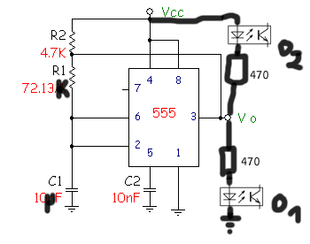

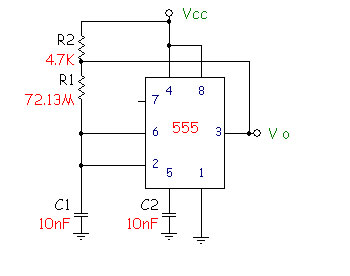

Schönen guten Tag, Vielleicht kann mir jemand hier helfen. Bin recht ratlos. ich habe eine Kippstufe mit dem NE555 gebaut. Als Wechselblinker. Mit normalen LEDs funktioniert das alles einwandfrei, sie blinken gleich hell und regelmässig hin und her. Nun habe ich die beiden LEDs durch 2 Optokoppler ersetzt, und die Vorwiederstände entsprechend angepasst. Seltsamerweise funktioniert nur der Optokoppler 1 (der Ausgang am NE555 steht dann auf +), der zweite funktioniert blos ich sag mal zur Hälfte. Er wird geschaltet wenn der NE555 Ausgang auf GND schaltet. Er schaltet nicht richtig durch, als würde er nicht genug Strom bekommen, dabei hängt er quasi direkt an der Batterie. Der Kreis der geschaltet werden soll verhält sich dann so als wäre ein Wiederstand eingebaut. Wenn ich den Vorwiederstand verkleinere wird er sauheiss. Also nicht gut und macht auch eigentlich keinen Sinn. die Optokoppler die ich hier habe: PC817X http://www.produktinfo.conrad.com/datenblaetter/175000-199999/187038-da-01-en-PC817.pdf Die Schaltung läuft auf 9V Mit normalen LEDs funktioniert die Schaltung einwandfrei. Jemand eine Idee? Besten Dank Jan
Tach, hier mal schnell skizziert. O1 funktioniert O2 macht die Zicken Habe zum Testen zwei Kreise mit LEDs aufgebaut an einer anderen Stromquelle. O1 funktioniert O2 da passiert ganz wenig so das die LED leicht schimmert. Besten Dank

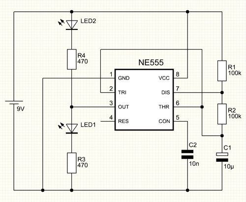

Vergleiche das mal mit deiner Schaltung und bau das doch mal so auf. :-) Wie heißt es noch so schön? "Plus auf Plus, geht Lampe us."

Tach Foldi, ja hab auch grad bemerkt das ich in meiner Skizze O2 und den Wiederstand falschrum notiert habe. Ich verstehe aber nicht warum meine Schaltung mit LEDs funktioniert und mit den Optokopplern nicht. Das ist ja im Prinzip das gleiche. 555 out schaltet auf V und O1 geht an. 555 out schaltet auf GND und eigentlich müsste O2 dann angehen, genauso wie die LED. Tuts aber wie gesagt nur ganz mau. Das zwischendurch an O2 plus auf plus liegt sollte ja eigentlich wurscht sein. Ich werd deine Schaltung mal aufbauen. Da ich aber einen gleichmässigen Blinkrhythmus haben will müsste ich ein Stereopoti einsetzen um den zu verändern, und die Schaltung für die LEDs aus dem OUT ist ja die gleiche. Hatte die so änlich schonmal stehen. Vielen Dank.
Jan B. schrieb: > ja hab auch grad bemerkt das ich in meiner Skizze O2 und den Wiederstand > falschrum notiert habe. > Ich verstehe aber nicht warum meine Schaltung mit LEDs funktioniert und > mit den Optokopplern nicht. Das ist ja im Prinzip das gleiche. Das spielt eigentlich keine Rolle, der Strom bleibt der gleiche. Du hast eine Schaltung für einen einfachen Blinker genommen und da bekommt die Led Vcc über einen Spannungsteiler dazu auf Out(3). Du hast mit deiner jetzigen Schaltung also niemals Gnd an deinem O2. Außerdem ist dein Discharge gar nicht beschaltet. Auf einen Nenner gebracht ist das auf dieser Seite gut erklärt: http://www.google.de/imgres?imgurl=http://www.dieelektronikerseite.de/Pics/Elements/NE555%2520-%2520Der%2520Herr%2520der%2520Zeiten%2520S08.GIF&imgrefurl=http://www.dieelektronikerseite.de/Elements/NE555%2520-%2520Der%2520Herr%2520der%2520Zeiten.htm&h=302&w=329&sz=5&tbnid=rD8R0D30WDrZIM:&tbnh=90&tbnw=98&zoom=1&usg=__aIVmCT2AfBOd9wC6Mt0E2m4WCko=&docid=ihBiM3OpPoKkCM&sa=X&ei=CbzyUZ7CJYmPswby_IHQCw&ved=0CDEQ9QEwAA&dur=5377

Tach Eddy, irgendwo ist da der Wurm drin. Die Optos hab ich schon durchgetauscht. Ergebnis ist immer das gleiche. O2 murrt. O1 läuft. Baue morgen mal die Schaltung in der obigen Variante neu auf. F. Fo schrieb: > Du hast eine Schaltung für einen einfachen Blinker genommen und da > bekommt die Led Vcc über einen Spannungsteiler dazu auf Out(3). Du hast > mit deiner jetzigen Schaltung also niemals Gnd an deinem O2. Das heisst an Pin 3 gibts kein GND sondern Wechsel zwischen 9V und 0V. Da versteh ich dann erst recht nicht warum das mit den 2 LEDs funktioniert. Besten Dank für eure Hilfe.
Ich beziehe mich auf diese Schaltung: Jan B. schrieb: > Untitled-1.gif Wozu ist R2? Was passiert ohne? Die Vorwiderstände sind beide wirklich 470Ω ? Ansonsten nur O2 mit Vorwiderstand an Discharge(7) anschliessen. Den benötigst Du hier ja nicht und der schaltet gut gegen GND! Gruß Jobst

Hubert G. schrieb: > Die Leds werden dann natürlich von den Optokopplern geschaltet. Ahso! Ich hab sie nicht aufgebaut, aber zum lernen hatte ich das alles mal vor einem Jahr ausprobiert. Hatte mir das Buch dazu vom Elektronikkompendium bestellt. Mittlerweile hab ich das fast schon wieder alles vergessen. Werde das wohl auch noch mal aufbauen. Die klassische Variante ist dann aber wohl eher die in dem von mir geposteten Bild. Man kann da ne ganze Menge mit machen und die Schaltungsmöglichkeiten sind sehr vielfältig. Nicht umsonst war der NE555 mal die meistverkaufte integrierte Schaltung. Keine mir bekannte Schaltung bekommt zusätzlich eine Teilmenge Vcc auf den Out (3). Die Schaltung, mag sie auch funktionieren, ist schlichtweg falsch. Meines Erachtens hat der Zeichner einfach nur einen Fehler gemacht und die Teilmenge nicht an Discharge (7) angeschlossen.
F. Fo schrieb: > Die klassische Variante ist dann > aber wohl eher die in dem von mir geposteten Bild. Da hast du sicher recht. Es funktioniert deine Schaltung aber nicht anders, soeben ausprobiert. Also muss der TO mit seinen OKs etwas falsch machen.
Hubert G. schrieb: > F. Fo schrieb: >> Die klassische Variante ist dann >> aber wohl eher die in dem von mir geposteten Bild. > > Da hast du sicher recht. Es funktioniert deine Schaltung aber nicht > anders, soeben ausprobiert. > Also muss der TO mit seinen OKs etwas falsch machen. Danke für den Test! Hatte die so ziemlich alle schon mal probiert, aber wie gesagt, auch wieder vergessen wie was war. Ging ja nur darum den Baustein kennen zu lernen. Du hast mir jedenfalls die Arbeit abgenommen. Ich hätte das sonst auch machen müssen, weil mir das keine Ruhe lässt. Dass allerdings die Schaltung vom TO auf funktioniert, das ist mir ehrlich gesagt etwas schleierhaft gewesen, aber nach dem Lesen der Specs ist mir das klar. Der kann ja bis zu 200mA und da schluckt der das bisschen auch noch und zieht es mit auf Gnd. Egal, für alle hilfreich sich mal wieder damit auseinander zu setzen. Schönen Samstag! P.S.: Hubert, schön das du angemeldet bist. So kann man sich immer mal mit netten Leuten austauschen.
> ja hab auch grad bemerkt das ich in meiner Skizze O2 und den Wiederstand > falschrum notiert habe. Du hast vor allem DISCHG nicht verwendet und stattdessen OUT zum Entladen benutzt. > Ich verstehe aber nicht warum meine Schaltung mit LEDs funktioniert und > mit den Optokopplern nicht. Das ist ja im Prinzip das gleiche. Weil die LED in einem Optokoppler 1.2V braucht, und sichtbare LEDs zwischen 2V und 3.6V. Und dein NE555 soll bei high eine so hohe Spannung liefern, daß die Differenz zu 9V so klein ist, daß für die 1.2V LED nicht mehr genug übrig bleibt. Blöderweise reicht ein Blick ins Datenblatt auf High-level output voltage, um lesen zu können, daß (bei 100mA) 1.7V weniger rauskommen, als die Versorgungsspannung beträgt. Also schalte zur LED O2 noch eine normale Diode (1N4148) in Reihe.
MaWin schrieb: > Also schalte zur LED O2 noch eine normale Diode (1N4148) in Reihe. Ja das war die Lösung. Allerdings habe ich die Schaltung nochmal neu aufgebaut nach foldis Ansatz. Problem war erst das gleiche, dann habe ich eine Diode zwischen den + von O2 und der Spannungsversorgung geschaltet. Damit ist das Problem gelöst. Ich baue meinen alten Ansatz auch nochmal auf und schau ob das da auch funktioniert. Ich danke euch vielmals. Beste Grüße
