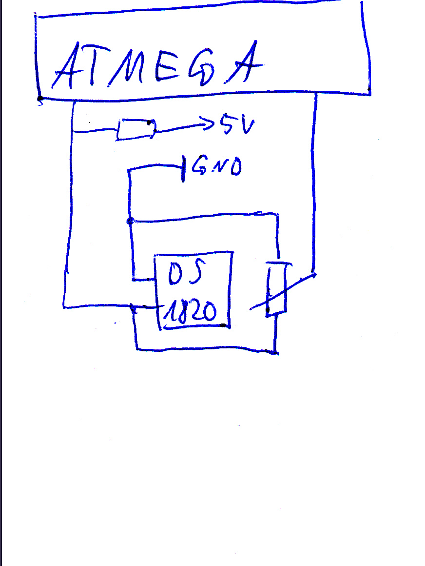

Hallo zusammen, ich habe zwar schon einige Schaltungen gebastelt und programmiert, würde mich aber selber eher als Anfänger bezeichnen. Deshalb folgendes Problem: Ich habe vor meine Raumthermostaten durch DS1820 und Potis zu ersetzen. Die Idee ist die im ANhang gezeigte Schaltung...da ich nur 3 Adern zur Verfügung habe. Worüber ich mir nicht im klaren bin ist ob ich den Poti an die Datenleitung des DS1820 anschließen kann. Vielleicht hat ja jemand Erfahrung mit einer solchen Schaltung. Gruß Carsten
Hallo, Ich würde nicht die Datenleitung nehmen, da in einer Position ein Kurzer entsteht. Du kannst aber, anstelle der Potileitung, dein + anlegen und das Poti mittels DS2450, an den 1-Wire Bus.

>Worüber ich mir nicht im klaren bin ist ob ich den Poti an die >Datenleitung des DS1820 anschließen kann. Nein, dafür ist der Bus nicht ausgelegt. >da ich nur 3 Adern zur Verfügung habe. Warum diese Beschränkung, eine oder zwei zusätzliche Litzen machen das Fett bestimmt auch nicht mehr heiß?
Doch, wenn das Poti hinreichend hochohmig ist um den High-Pegel nicht zu sehr runterzuziehen, dann kann das funktionieren. Natürlich kann man das Poti nur abfragen, wenn auf dem 1-Wire Bus grad nichts los ist. Der DS18S20 muss freilich damit zurecht kommen, im Übergang zwischen parasitärer Messung und sonstigem Zustand verschiedene High-Pegel zu sehen. Also beispielsweise 4,5V in normalem Zustand und 5V bei aktiver Messung. Möglicherweise könnte man das Poti auch als einstellbaren Pulldown direkt an die 1-Wire Leitung hängen und dort in eingeschränktem Spannungsbereich messen, statt an separater Leitung, aber das wär vielleicht etwas zu frech.
Wenn dir das nicht behagt, dann häng das Poti als einstellbaren Pulldown an die ADC-Leitung und an den Controller einen festen Pullup. Das gibt zwar keinen linearen Zusammenhang zwischen Potistellung und Spannung, aber das lässt sich wegrechnen.

Hallo, und erstmal vielen dank für die schnellen Antworten. Ich bin mittlerweile von meiner Schaltung komplett abgekommen. Als beste Möglichkeit erschien mir jedoch die Idee mit dem 1Wire ADC. Da die Frage aufkam warum nicht einfach eine Leitung mehr.... Ich wollte die Sensoren IM Haus verteilen und über 1Wire zu einem zentralen µc ziehen. Da teilweise nur 3 Adern in der Wand liegen und ich nichts mehr aufreissen will diese Begrenzung. Nebenbei bin ic gerade dabei mir eine FHEM Steuerung aufzubauen und wenn ich die Heizungssteuerung auch damit gestalten möchte muss ich mir etwas anderes einfallen lassen als ein Poti zum einstellen der Temperatur. Wie ich es genau mache weiß ich auch noch nicht. Die erste Idee ist ein µc mit Sensor und Drehimpulsgeber in jeden Raum und über 1Wire mit einer zentralen Steuerung verbinden die dann wiederrum eine Verbindung zum FHEM aufbaut....hier muss ich noch tüfteln. Wenn jemand eine Idee oder Anregungen hat bin ich für jeden Ratschlag dankbar. Gruß Carsten
C. A. schrieb: > Da teilweise nur 3 Adern in der Wand liegen und ich > nichts mehr aufreissen will diese Begrenzung. Vielleicht könnte man ja diese 3 Adern nur zur Signalübertragung nehmen und die Spannungsversorgung der Sensoren über kleine Netzteile vor Ort machen. Gruss Harald
