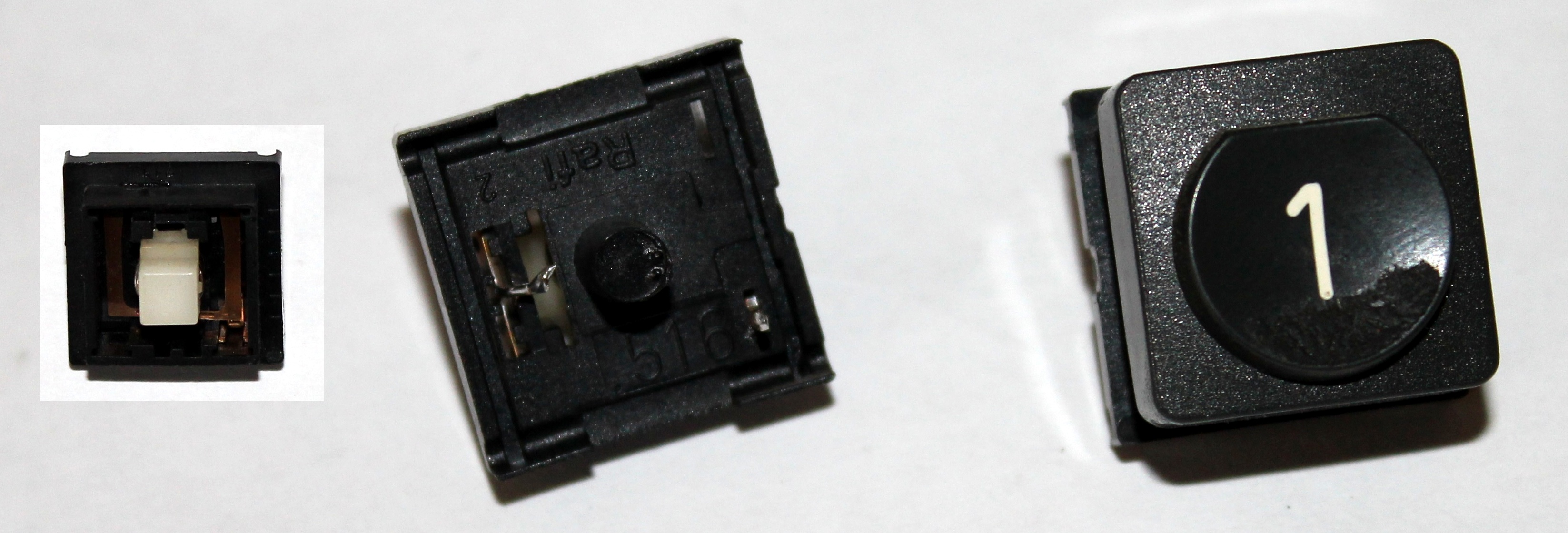

Hallo, suche für eine Reparatur einen RAFI Taster. Finde ihn leider nirgends :-/ Anbei ein Foto. Die Kappen sind steckbar und haben eine Größe von 18x18mm. Wäre für jeden Tip dankbar! Gruß Dirk
Genaue Bezeichnung ? Mechan. Kontakt oder kontaktlos mit Hall-IC ? Rastermaß ? Mit/ohne Beleuchtung ? Tasterkappe 1- oder 2-teilig ? Ist die Kappe auch defekt (muß evtl. separat bestellt werden) ? Guck mal bei rafi.de unter Produkte -> Einbautaster: Kurz- und Langhubtaster für Leiterplatte -> nach unten blättern: Online-Katalog, zusätzl. Produktinfos Z.B. Langhubtaster RS 76 M (für Tastenfelder, RM 3/4 Zoll = 19.05 mm, Bauhöhe 15.5 / 15.9 mm, Tastenhub 4 mm, Löten max. 5s / 300°C)
Hallo, hast Du den Onlineshop schon durchsucht? http://shop.rafi.de/ Der "RS 76 - Langhubtaster" könnte der gesuchte sein. http://shop.rafi.de/productgroup.php?pgsn=312&pgid=450&chaptersn=4688&chapterid=450&dbtype=Chapter&chash=b16fa9 Mit freundlichen Grüßen Guido [Edit]Da war Rainer wohl etwas schneller.[/Edit]
Vielen Vielen Dank euch beide! "RS 76 M - Langhubtaster, nicht beleuchtbar" ist der richtige! Hat zufällig davon noch jemand eine Hand voll liegen?
Dirk Meyer schrieb: > Hat zufällig davon noch jemand eine Hand voll liegen? Was nu ? Tastenkappe, Unterteil oder beides ? Unterteile hätt ich ein paar... gk
Auf den Unterteilen steht 516, wie auf Deinem Bild. Ich kann Dir ein paar schicken, müsste nur wissen wohin. gk
