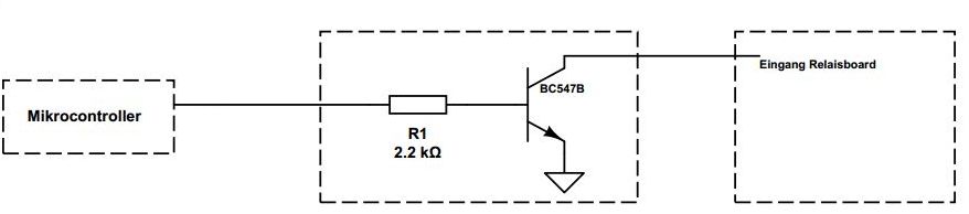

Hallo, ich muss ein Relaisboard mit Masse versorgen, damit dir Relais schalten. Nun möchte ich das Steuersignal nicht mit Masse sondern mit +5V aus dem Mikrocontroller schicken. Habe mir dann einfach gedacht einen Transistor mit +5V zu beschalten und den Collektor auf Masse zu ziehen. Emitter hängt an Masse. Die Relais benötigen ca. 50mA. Was ist mit dem Vorwiderstand, richtig? Irgendwie klappt das in der Praxis nicht.

Fritz schrieb: > Irgendwie klappt das in der Praxis nicht. Irgendwie ist da was verkehrt. Fritz schrieb: > Habe ihn mithochgeladen und kann ihn sehen. Mmmh. Das ist'n Witz und kein Schaltplan!
Teo Derix schrieb: > Fritz schrieb: >> Irgendwie klappt das in der Praxis nicht. > Irgendwie ist da was verkehrt. > > > Fritz schrieb: >> Habe ihn mithochgeladen und kann ihn sehen. Mmmh. > Das ist'n Witz und kein Schaltplan! Ginge allenfalls als Blockschaltbild durch und nicht mal dafür reicht es.

Sorry für den schlechten "Schaltplan". Es sind die Massen vom Controller, der Transistoren und vom Relaisboard miteinander verbunden. Auf der Relaisplatine ist eine Freilaufdiode eingebaut. Pro Transistor gibt es ein Relais mit ca. 50mA. Legt man eigentlich den Emitter immer auf Masse und legt den Ausgang auf den Collector oder kann man es auch andersrum machen?
Fritz schrieb: > Sorry für den schlechten "Schaltplan". Dann mach Dir mal die Mühe und Zeichne einen Der der Realität entspricht. Dann könnte man das irgendwas eingrenzen und identifizieren!
Fritz schrieb: > Die Relais benötigen ca. 50mA. > Was ist mit dem Vorwiderstand, richtig? > Irgendwie klappt das in der Praxis nicht. Das Blockschaltbild ist völlig ausreichend. Lies dir bitte folgenden Artikel durch und berechne den Vorwiderstand entsprechend: http://www.mikrocontroller.net/articles/Basiswiderstand Und prüfe bitte auch, ob auf dem Relaisboard auch eine Freilaufdiode vorhanden ist. Andernfalls ist der Transistor recht bald hinüber.
Fritz schrieb: > Legt man eigentlich den Emitter immer auf Masse und legt den Ausgang auf > den Collector ... mit einem NPN-Schalttransistor. > oder kann man es auch andersrum machen? Andersrum geht nicht, dafür nimmt man dann einen PNP-Schalttransistor. Der Emitter liegt dann aber an V+. > Auf der Relaisplatine ist eine Freilaufdiode eingebaut. Das ist gut. Also einfach den Basiswiderstand richtig berechnen und das Teil wird funktionieren.
Dirk schrieb: > Das Blockschaltbild ist völlig ausreichend. Nein ist es nicht! Der Schaltplan ist vor allem für In gedacht, damit er einen Überblick bekommt was er da überhaupt macht und was lernt! Man Ihm sagen kann wo er mal was messen soll etc. Denn klar ist das Er einen Fehler im Aufbau hat. Den Er eventuell bei der Erstellung des Schaltplans selber eindeckt. > Lies dir bitte folgenden > Artikel durch und berechne den Vorwiderstand entsprechend: Der Vorwiderstand von 2,2k ist OK. IB ~2mA, hfe bei 100mA ~270
Teo Derix schrieb: > Der Vorwiderstand von 2,2k ist OK. > IB ~2mA, hfe bei 100mA ~270 Nein, er ist nicht OK. Im Schalterbetrieb beträgt die Stromverstärkung lt. Datenblatt 20. Entscheidend ist dabei die Stromverstärkung in Sättigung. Mit den 2,2K könnte er somit weniger als ca. 35mA schalten. Das ist hier sein Problem. Wie gesagt, einfach mal http://www.mikrocontroller.net/articles/Basiswiderstand durchlesen. Dort ist alles genau erklärt.

Dirk schrieb: > Nein, er ist nicht OK. Im Schalterbetrieb beträgt die Stromverstärkung > lt. Datenblatt 20. Entscheidend ist dabei die Stromverstärkung in > Sättigung. Mit den 2,2K könnte er somit weniger als ca. 35mA schalten. > Das ist hier sein Problem. Wie gesagt, einfach mal > http://www.mikrocontroller.net/articles/Basiswiderstand durchlesen. Dort > ist alles genau erklärt. Entscheidend ist was hinten rauskommt. Der Transistor weiß doch nicht daß du Sättigung erwünschst. Er verstärkt einfach den Strom. Und entweder die Verstärkung reicht aus um im jeweiligen Umfeld die CE-Spannung unter die BE-Spannung zu ziehen oder nicht. Es bricht also nicht die Verstärkung zusammen, sondern bis 35mA Belastung schafft er das vielleicht mit diesem Vorwiderstand den Sättigungszustand zu erreichen, bei mehr Strom ist die CE-Spannung etwas höher. Mir scheint Du hast den Sachverhalt Quasi rückwärts aufgefaßt. Wie auch immer, wesentlich ist auch die Information welche Relais genau verwendet werden. Üblicherweise wird der der Haltestrom angegeben. Im Anzugs-/Schaltmoment ist der Strom deutlich höher. Kann dieser Anzugsstrom nicht geliefert werden ohne daß die Spannung wesentlich einbricht, so reicht die Leistung nicht zum Einschalten, würde aber vielleicht zum halten reichen. Ein BC547 ist ein Kleinsignaltransistor und nicht als Leistungstreiber für Relais gedacht. Daher kann es mit ausgewählten Relais gut gehen, muß aber nicht. Da Du ohnehin von mehreren Relais schreibst würde sich ein Darlingtonarray anbieten. Beispielsweise ein ULN2803 wird für so etwas gern genommen. Darlingtontransistoren sind zwei Transistoren hintereinander, deren Verstärkung sich also multipliziert. Damit sollte genügend Leistung bereit stehen. Bei Bedarf kann man auch mehrere Ausgänge des Arrys parallel schalten um die Leistung zu erhöhen(siehe Datenblatt). Sie werden wie gewöhnliche Transitoren verwendet/verdrahtet, haben aber etwas andere elektrische Parameter (Leistung, Verstärkung, Schaltgeschwindigkeit...) und haben interne Freilaufdioden die man noch entsprechend Anschließen muß.
