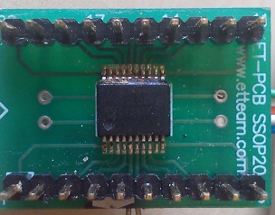

SSOP ist doch mehr als 0.5mm Pinabstand. Da kannst du einfach einmal mit einer ausreichend kräftigen Lötspitze rüberziehen - extra Flußmittel nicht vergessen ;-) http://www.youtube.com/watch?v=Y2AeDGXCwU0
Anbei mal ein 20 pöliges Beratungsmuster.

./. schrieb: > Weller SP15 + 0,3 mm Spitze... Mit so eine Spitze hast du ganz heftig Probleme die Wärme zur Lötstelle zu kriegen und mußt außerdem jeden Pin einzeln löten. Probier es mal "Zieh-Löten" (Drag-Solder). Das ist einfacher und geht schneller.

Ich habe das mit diesen Platinen hier http://www.shop.display3000.com/wichtiges-zubehoer/elektronikmodule/sot-tssop-qfn-lga-universalplatine.html so gelöst: Chip einfach mit viel Lötzinn draufbratzen und dann mit SMD Entlötlitze (normale Entlötlitze ist dafür zu grob) die Kurzschlüsse wieder aufgesogen. Das dauert gerade mal eine Minute pro Chip und ist nicht weiter schwierig. Holger
