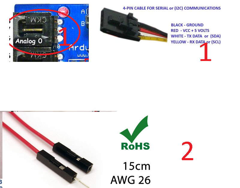

Bin bei Reichelt bislang noch nicht wirklich fündig geworden. Ggf. anderer Anbieter notwendig. Brauche die Stecker/ Buchsen für eine Arduino Platine Keine fertigen Stecker mit Leitung. Die Kontakte sind soweit ich weiß gekrimmt, bzw angelötet. Des weiteren brauche ich dafür entsprechende Litze. AWG 26 müsste 0,14mm² entsprechen. Habe hier noch 4x0,14mm² Litze aus einer Liyy Leitung liegen, geht das? Die Kabel werden nicht ständig bewegt.

Guckst Du hier : www.segor.de, die Suchbegriffe lauten 'FL xT' für die Gehäuse und 'FL K/gold' für die Einzelkontakte, wobei x die Anzahl der Pins beschreibt. Gruß Jürgen

jg schrieb: > Guckst Du hier : www.segor.de, die Suchbegriffe lauten 'FL xT' für > die > Gehäuse und 'FL K/gold' für die Einzelkontakte, wobei x die Anzahl der > Pins beschreibt. > > Gruß > > Jürgen http://www.segor.de/bilder/0000c5f5.jpg?SEGOR=%5B%27S3190%27%2C%27FL%204T-1%2C25%27%2C%27%27%2C%27%27%2C%27%27%2C%27%27%2C%27%27%2C%27%27%2C%27Federl.Tr%E4ger%204pol%20RM1%2C25%27%2C%27einreihig%20%20%20%206%2C8x2%2C3x4mm%27%2C%271%27%2C%271%27%2C%271%27%2C%271%27%2C%271%27%2C%27250%27%2C%27210%27%2C%2710%27%2C%27200%27%2C%27170%27%2C%2725%27%2C%27180%27%2C%27150%27%2C%27100%27%2C%27150%27%2C%27130%27%2C%27500%27%2C%27110%27%2C%2790%27%2C%271000%27%2C%2790%27%2C%2780%27%2C%27c5f5%27%2C%276%27%2C%27%27%2C%270%27%2C%274409%27%5D Leider nicht die selben.
Das Bild passt aber nicht zu den Suchbegriffen von Jürgen... Dieses Einzelkontaktgehäuse ist definitiv das gleiche wie im Ursprungspost das untere Foto: http://www.segor.de/bilder/0000b2f5.jpg?SEGOR=%5B%27S3127%27%2C%27FL%20%201T%27%2C%27FL%201-TR%27%2C%27%27%2C%27%27%2C%27%27%2C%27%27%2C%27%27%2C%27Federl.Tr%E4ger%201pol%20RM2%2C54%27%2C%27einreihig%20sw%202%2C6x2%2C5x14mm%27%2C%271%27%2C%271%27%2C%271%27%2C%272%27%2C%271%27%2C%2710000%27%2C%278400%27%2C%2710%27%2C%278000%27%2C%276720%27%2C%27100%27%2C%274000%27%2C%273360%27%2C%271000%27%2C%273300%27%2C%272770%27%2C%27%27%2C%27%27%2C%27%27%2C%27%27%2C%27%27%2C%27%27%2C%27b2f5%27%2C%276%27%2C%27%27%2C%270%27%2C%2719473%27%5D Das Ding heißt 'FL 1T' und man braucht noch einen 'FL K/gold' dazu.
