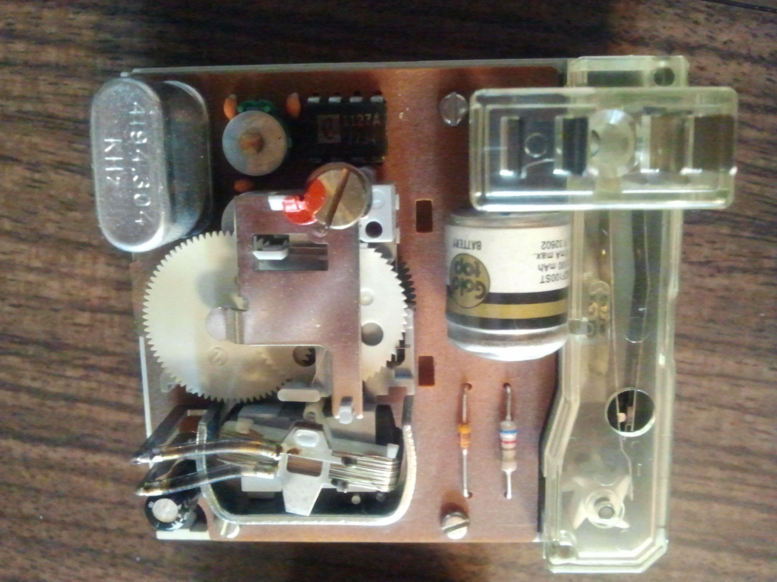

ich möchte eine Zeitschaltuhr reparieren die zu einer Landis & Gyr RVL
41.10 gehörte.
Symptom: Sie rührt sich nicht mehr.
Was könnte die Ursache sein und welche Komponenten sollte ich wie
durchtesten?
Vorhandene Werkzeuge: Multimeter
Scan liegt im Anhang.
Falls es der Akku sein sollte (was ich schon öfters gelesen habe) sagt
mir bitte, wie ich das teste und was ich gegebenenfalls als Ersatz
nehmen kann.
Danke!
von GCC-Anfänger (Gast)
Könnte kaputt sein.
Peter schrieb:
> sagt mir bitte, wie ich das teste
Spannung am Akku messen, wenn Schaltuhr nicht angeschlossen ist.
> und was ich gegebenenfalls als Ersatz nehmen kann.
Lies die Beschriftung des Akkus. Die kann man auf Deinem Bild nicht
sehen.
Prinzipiell sollte die Schaltung mit dem IC und dem "handlichen" Quarz
die Vorrichtung unten links im Bild in einem regelmäßigen Takt zum
"Zucken" bringen, vermutlich einmal pro Sekunde o.ä.
Ist die Beschriftung des ICs irgendwie lesbar?
Dann kannst Du herausfinden, wo am IC die Versorgungsspannung
angeschlossen ist und wie hoch sie ist -- und dann nachmessen, was da
ankommt.
von Dirk J. (dirk-cebu)
Prüf mal den Elko unten links.

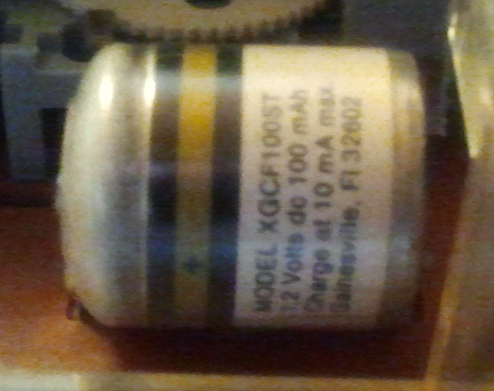

von Peter (Gast)
Eine Messung an den Akkukontakten ergab dass keine Spannung anliegt.
Die Klammern sind offenbar fest mit dem Akku verbunden/angeklebt. Wie
kann ich die lösen?
Sollte die Uhr auch ohne den Akku laufen wenn ich diesen überbrücke?
Was sollte ich als Ersatzakku nehmen (Link auf conrad.de oder so wäre
ich dankbar, bin elektronisch nicht so versiert)? Bild ist im Anhang.
Danke.
von Alexander S. (esko) Benutzerseite
> kann ich die lösen?
Abzwicken oder auslöten.
Eher wenn du sie abklemmst. Könnte aber sein, dass sie auch als
Spannungsbegrenzung und -stabilisierung dient. Daher sicherheitshalber
zwei Dioden in Reihe schalten und einen Kondensator dazu.
> Was sollte ich als Ersatzakku nehmen ... Bild ist im Anhang.
Entweder ein scharfes Bild machen, oder die Daten abschreiben.
von Peter (Gast)
Goldtop battery
Model XGCF100ST
1.2 Volts dc 100 mAh
Charge at 10mA max.
Gainesville, FI 32602
von JoergL (Gast)
Der Akku scheint ein 1,2V 100mAh NiCD zu sein.
Die geben nach 10-20 Jahren durchaus mal den Geist auf.
Es ist eine Einlötversion mit angeschweißten Kontaktblechen.
Sowas gibt es problemlos bei den bekannten Elektronikversendern.

von Harald W. (wilhelms)
Ja, und wenn diese Schaltung kaputt ist, kann man sie vermutlich
problemlos durch eine ausgebaute Platine aus einem beliebigen 1€-
Analog(quarz-)wecker ersetzen.
Gruss
Harald
von Peter R. (pnu)
Schließe anstelle des wohl defekten Akku über kurze Drähte einen bereits
geladenen an. Die Größe ist momentan unwichtig.
Wenn dann die Uhr funktioniert, kann man immer noch nach einem
maßgerechten Ersatz suchen.
von Peter (Gast)
Geht eine stinknormale nichtaufladbare 1.5V Batterie auch?
von Thomas D. (thomasderbastler)
Kannst zum Testen eine normal 1.5V Batterie auch nehmen..
Nein, sie wird geladen und geht dabei kaputt. Zum kurzen Testen kannst
du es machen.
von Peter (Gast)
Batterie kurz angeschlossen, Uhr rattert.
Dann geh ich mit den Akkuspecs mal zum Elektrofachmarkt.
Danke an alle Beteiligten!
von Lothar S. (loeti)
Nein, außer Du deaktivierst die Ladeschaltung. Das ist aber nicht immer
möglich da der Akku oft auch als Spannungsstabilisator dient.
Dieser Akku sollte aber passen:
http://www.voelkner.de/products/68752/Akku-1-3AAA-1-2V-160mAh-NiMH-LF-EMMERICH.html
Allerdings ist die Lebensdauer von NiMH nur noch  max. 5 Jahre und nicht
20 wie bei NiCd.
Grüße Löti

von Peter (Gast)
Nachtrag:
Der Händler hat mir einen Akku mit Z-Lötfahnen eingepackt statt mit
U-Lötfahnen.
Drumrumarbeiten oder umtauschen?
Auch wenn's ärgerlich ist: Umtauschen!
Grüße Löti
P.S. Wenn möglich...
von Joerg L. (Firma: 100nF 0603 X7R) (joergl)
Ich tät mir die Mühe der Reklamation nicht machen. Lötfahne 180° biegen,
evtl kleinen Draht anlöten, einlöten, fertig.
