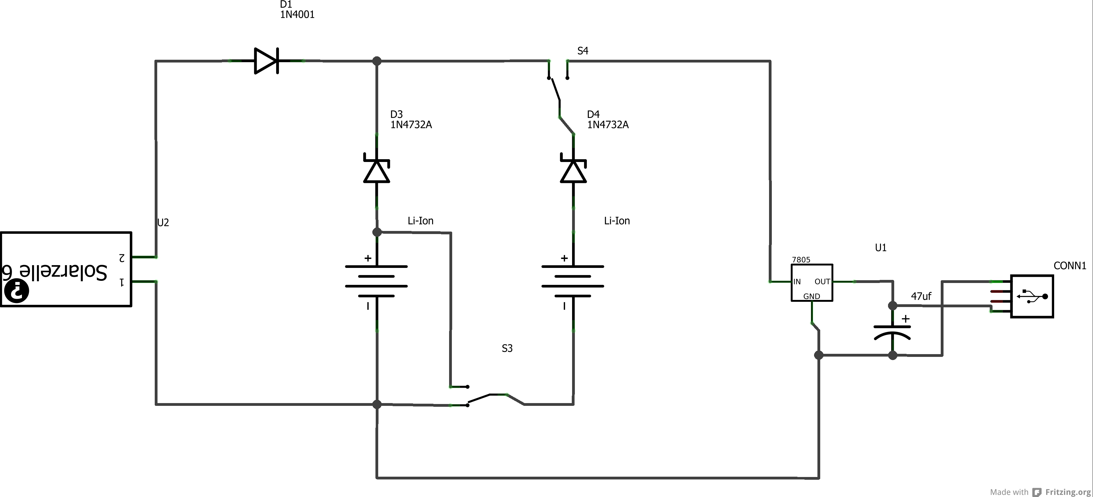

Hey Leute, ich Plane ein mobiles Handy Ladegerät zu basteln mit alten Laptop Lithium Zellen, Solarplatten und etwas Elektronik. Ich habe insgesamt Solarzellen rumliegen für 6v, um mein Handy zu laden brauche ich min 5v und einer der Lithium Akkus liefert 3,6v also war meine Überlegung, dass die Lithium Akkus zum aufladen parallel geschaltet werden, damit wäre auch das Problem mit dem Balancer gelöst, und zum Handy Aufladen werden sie dann in Reihe geschaltet. Ich habe mir bereits einen Schaltplan überlegt wie man dies umsetzen könnte, mit 3,9v Zener-Dioden, damit die Akkus nicht überladen werden, einen Schalter und einem Spannungsbegrenzer, wärend die Solarzelle Strom liefert, kann man trotz umgelegtem Schalter sein Handy nur von den Solar Zellen aus laden. Da die dann insgesamt 7,8v zu viel wären um das Handy zu laden (via USB) würde ich einen 5v Festspannungsregler einbauen. Was sagt ihr zu meinem Projekt, würde es so funktionieren? weitere Bilder folgen, mfg Bashey
> Was sagt ihr zu meinem Projekt Taugt noch nichts. 2 Dioden und 1 Spannungsregler in Reihe um möglichst viel von der mühsam geernteten Energie zu vergeuden, Dann mit Z-Dioden eine Überladung von Lithium Akkus (LiIon ohne Schutzschaltung?) zu vermeiden wollen ist nicht ausreichend. 7.2V bei vollem Akku werden zu 6V bei leeren (wenn man die Dioden weglassen würde) und reichen mit einem 7805 nicht um 5V zu produzieren, du nutzt also nur 50% der Akkukapazität. Zu den Fakten: Hat deine Solarzelle 6V im Leerlauf oder 6V Nennspannung ? Bei 6V im Leerlauf ist eine Nennspannung von 4.5V passend für 1 LiIon Akkuzelle. WENN deine LiIon Akkus eine Schutzschaltung (gegen Überladung, Tiefentladung, Kurzschluss) besitzen, könnte man die 6V (Leerlaufspannung) Solarzelle mit Diode (damit sich nachts nicht der Akku in die Solarzelle entlädt) direkt anschliessen +---|>|-------+ | 1N4148 | +---|>|---+ | | | | Solarzelle Akku Akku (mit Schutzschaltung) | | | +---------+---+ Wenn man nun zum Entladen die Akkus in Reihe schalten will, kann man das mit einem 2 x um Schalter machen: +------+ +---|>|---------+ +--|LM2940|--+-- (+) Handy | | | +------+ | | o o | | | 1N4148 / | | +---|>|---+--+ o | | | | | | | | Solarzelle Akku | Akku | 47uF | | | | | | | | | o | | | | | / | | | | | o o | | | | | | | | | | | +--+ | | | +---------+---------+------+-----+-- (-) Und damit auch bei 6V (Akkuspannung 2 x 3V) noch 5V für das Handy rauskommen, verwendet man nicht den 7805, sondern einen very low drop regler wie den LM2940 (für satte 1A) Das ist nah an deiner Schaltung, funktioniert aber im Gegensatz zu deiner viel aufwändigeren Schaltung, und das ohne nennenswerte Verluste.
Soo, habe mir jetzt die Zener-Dioden geholt, einen Low-Drop (danke für den Tipp :D ) und einen 2x Ein/Ein Schalter, Kondensator und, Dioden und USB buchse habe ich noch zuhause ^^ Die Zellen habe keinerlei Steuerungseinheiten, deshalb habe ich mich auch für die Variante mit den Zener-Dioden entschieden, sie ist die einfachste und dir günstigste ^^ anbei ist der neue Schaltplan, sonst noch was? ^-^
>Die Zellen habe keinerlei Steuerungseinheiten, deshalb habe ich mich >auch für die Variante mit den Zener-Dioden entschieden Der Mist wird dir um die Ohren fliegen.

Wie hätte ich es denn sonst machen wollen, wenn ich KEINE lilo elektronik habe (entladungsschutz, überladungsschutz) der Typ bei Conrad meinte auch, das das reichen würde, damit man die laden kann ^^ Klar, durch den Wiederstand geht natürlich eine Menge verloren, aber es soll ja auch einfah nur ein zwischendurch Projekt sein... Wie sollte ich es deiner Meinung nach denn ohne Lilo elektronik machen?
Ich entschuldige mich mal eben für meine beratungsresestenz... http://www.conrad.de/ce/de/product/155151/Schutzmodul-fuer-Lithium-Polymer-Akkumulator-S-8261ABJMD-G3J2G-Gehaeuseart-aufgebaute-Platine-Ausfuehrung-Schutzmodul-fuer-L Wie wärs mit sowas hier, die einfach jeweils für jede Zelle nochmal dazwischen geschaltet und das wars und die Zener dioden kann ich mir dann sparen oder wie?
http://www.ebay.de/itm/DC-DC-Converter-Step-Up-Boost-Module-2-5V-to-5V-1200mA-1-2A-for-iphone-/171069581909?pt=Wissenschaftliche_Ger%C3%A4te&hash=item27d48aaa55 oder man verwendet so etwas hier und dann nimmt man nur eine Zelle :D
Geht, der S8261 hält 28V aus, mehr als genug für 6V Leerlaufspannung der
Solarzelle, und vermutlich mehr als der MOSFET, der aber zumindest 8V
aushalten sollte.
Ja.

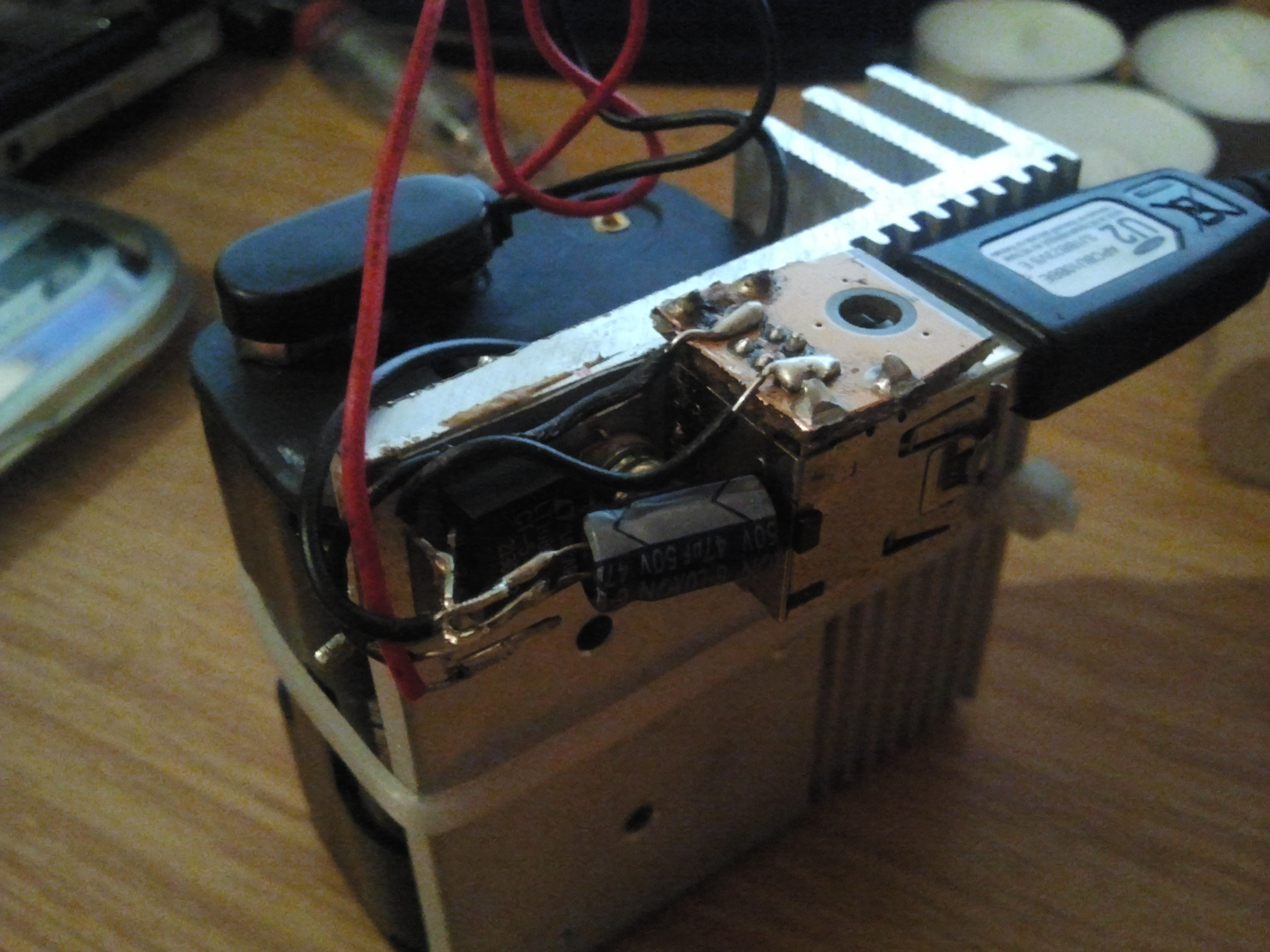

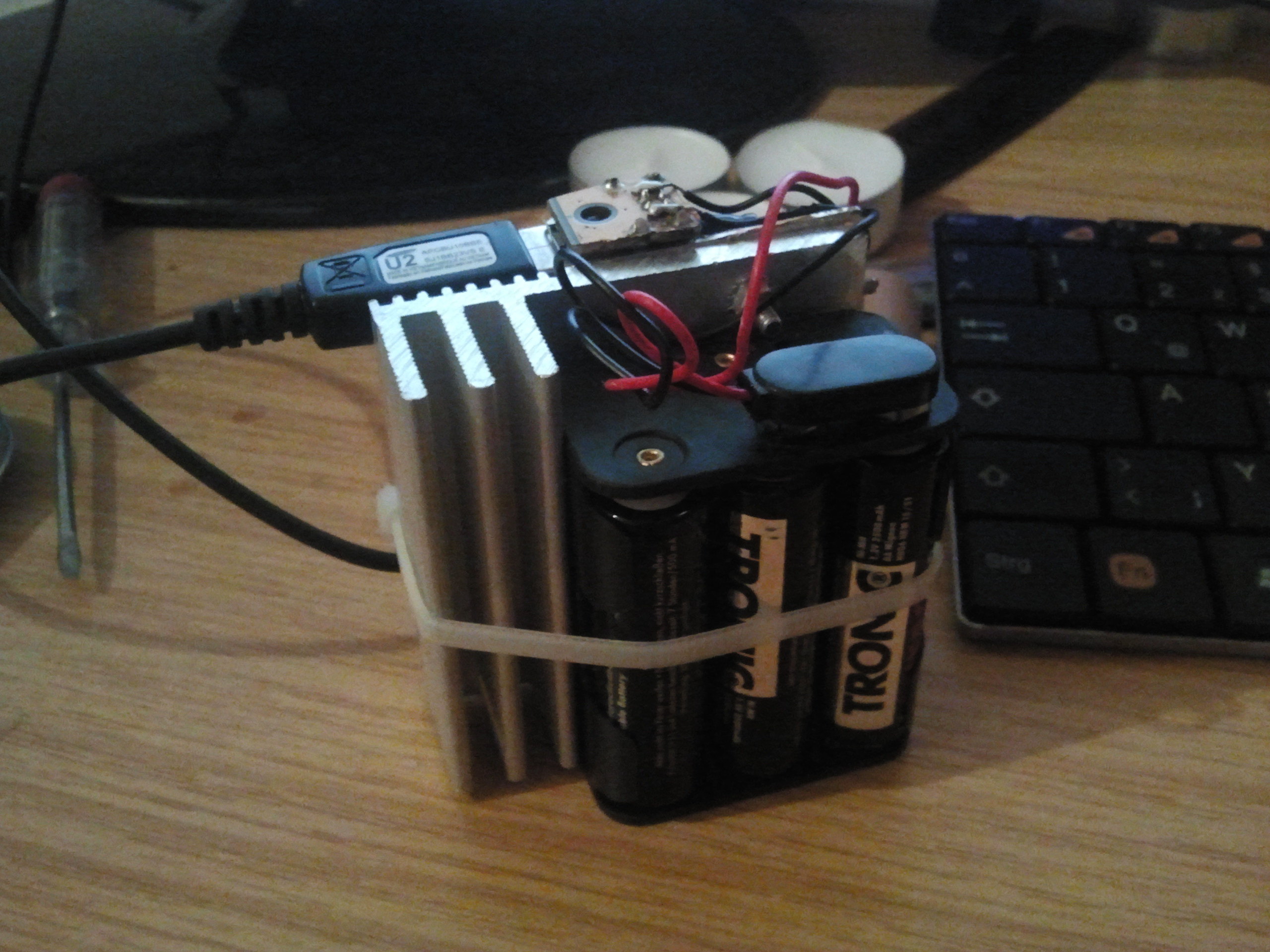

Okay, das ist jetzt erstmal, was ich aus den Teilen gefertigt habe, zwar nicht unbedingt das, was ich mir am Anfang vorgestellt habe, aber es reicht erstmal, um mein Handy zu laden, die zweite Version bekommt dann Solarzellen und Lithium akkus! :D ich habe einfach das 2500mah Akku pack an den Low-drop geschlossen, geladen wird das ganze mit einem modellbau akku ladegerät, der Output hat 2,1 ampere und da mir das ding beim ersten testkauf fast verdampft ist habe ich noch den großen Kühlkörper aus einem pc montiert
