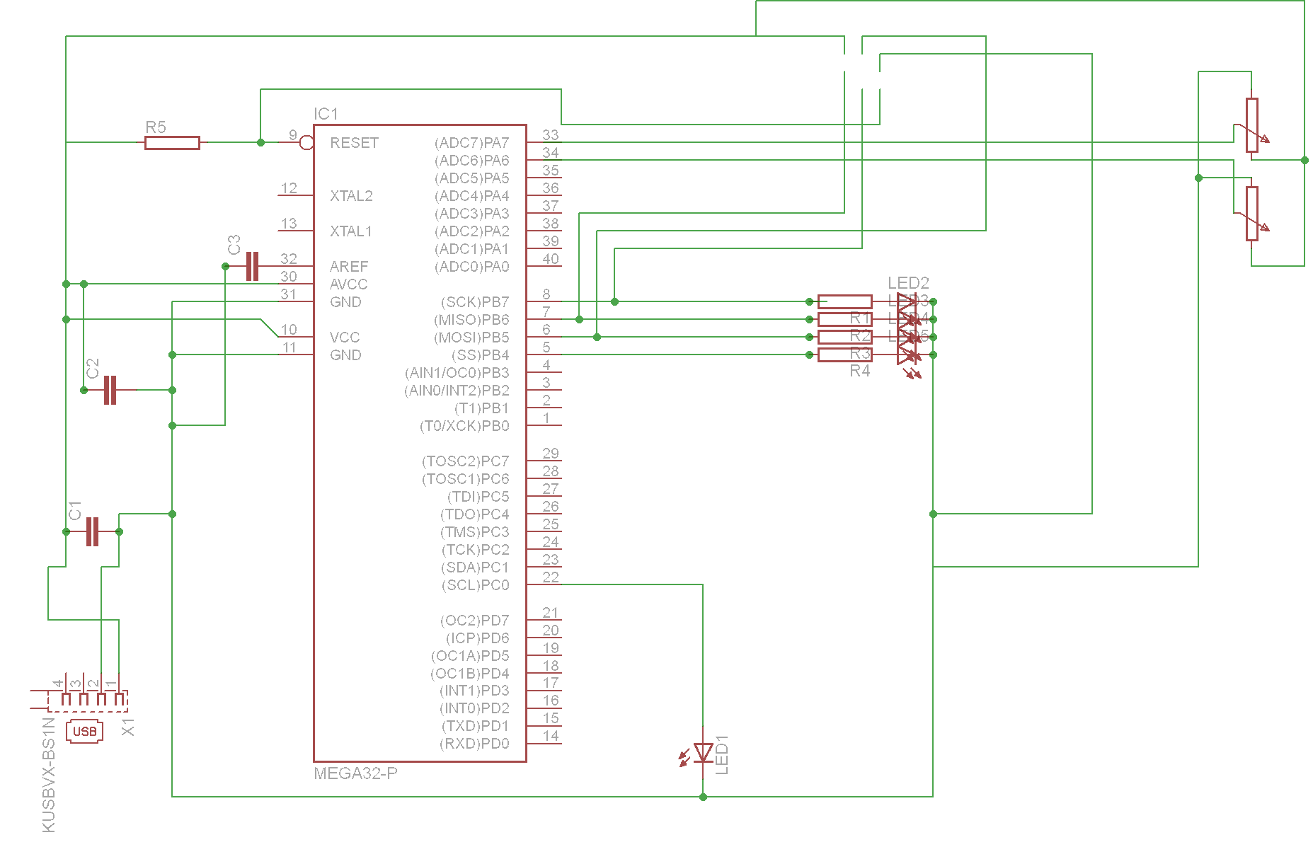

ich habe mir u. a. ein AVRISP mkII und einen ATmega 32 gekauft.
(Das erste mal das ich mithilfe diesem Programmer zu flashen versuche)
Nachdem ich den µC via ISP mit dem AVRISP mkII verbunden habe, leuchtet
erwartungsgemäß die Status LED grün, symbolisiert das alles richtig
verbunden ist und das an dem µC 5Volt anliegen.
Nun zu dem eigentlichen Problem, das mich veranlasste diese Frage zu
formulieren.
Im AtmelStudio 6 bin ich dann unter "Tools" -> "Device Programming"
gedangen und habe mein AVRISP mkII als "Tool" und ATmega32 als
"Device" ausgewaehlt. Als "Interface" waehlte ich ISP. Dann Apply,
dann "Read" bei Target Voltage.
Als Voltage wurde korrekt 5V angezeigt. Wenn ich nun jedoch bei
"Device signature" auf "Read" gehe, bekomme ich eine Fehlermeldung:
Unable to enter programming mode.
Please verify device selection, interface settings, target power and
connections to the target device.
Details:
Timestamp:  2013-07-30 13:42:33.142
Severity:    INFO
ComponentId:  20000
StatusCode:  0
Unable to enter programming mode. Verify device selection, interface
settings, target power and connections to the target device.
Unter Tool information steht:
AVRISP mkII
Debug host        127.0.0.1
Debug port        50323
Serial number     000200153268
Connection        com.atmel.avrdbg.connection.jungousb
Firmware Version  1.16
Hardware Version  1
Was habe ich falsch gemacht bzw. habe ich etwas vergessen?
Ich habe den Schaltplan angefügt.
Sowie den C Code den ich versucht habe zu flashen.
LED 1 hat keinen Vorwiederstand, da sie auch wunderbar ohne
funktioniert.
Eine kurze Erläuterung, meines Vorhabens.
Der µC soll eine definiert LED bei einer definierten
Potentiometerstellung an bzw. ausschalten.
Also Zum Beispiel:
Potentiometer1 maximaler Wiederstand, LED 2 an.
Potentiometer1 minimaler Wiederstand, LED 3 an.
Potentiometer2 maximaler Wiederstand, LED 4 an.
Potentiometer2 minimaler Wiederstand, LED 5 an.
Als Stromquelle dient ein USB Ausgang des Laptops, über ein normales
Druckerkabel.

von Esoteriker (Gast)
unterbreche mal die ltg. zu den led an mosi,miso,sck oder mach die led
gleich an einen anderen port pin ,auch der Widerstand am Reset darf
nicht zu niedrig sein .

von Peter R. (peter_r83)
habe ich soeben gemacht, leider ohne erfolg :/
Ich habe für den Widerstand am Reset Pin 10kOhm gewählt.

von Daniel C. (Gast)
bei mir kommt direkt an den resetpin standardmäßig noch ein C mit 100nF,
ohne funktionierte es hin und wieder nicht.
PS: C2 sitzt hoffentlich ganz nah an Pin 10 und 11 und C1 ist
hoffentlich ein Elko von 10µF oder größer.
von holger (Gast)
Das mag aber nicht jeder ISP Programmer. Besser Brown Out Fuse
aktivieren
und nur einen kleinen C so <= 1nF an den Reset.
> aktivieren
Jo, allegeimen ja, aber ich hab auch den AVRISP MKII und der proggt mit
100n an Reset problemlos.
1n ist auf jeden Fall besser als kein C.
