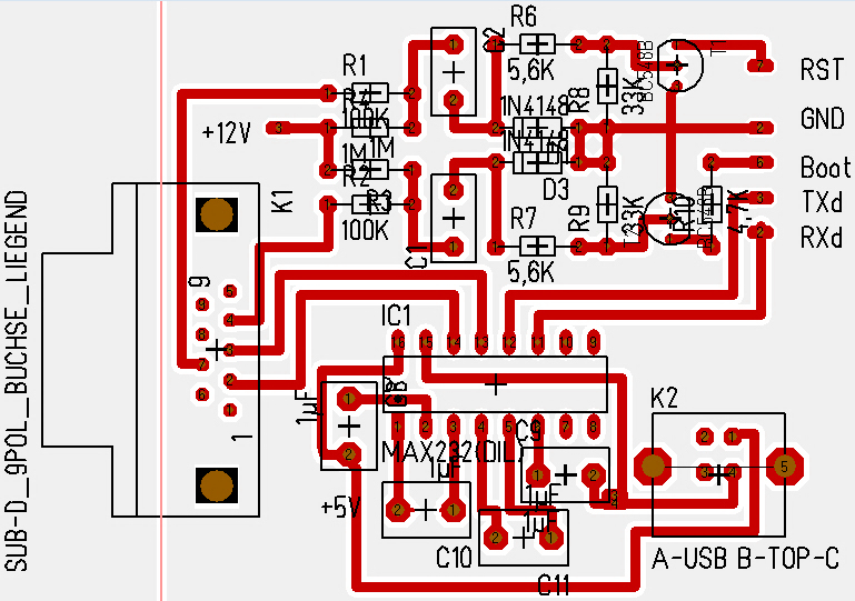

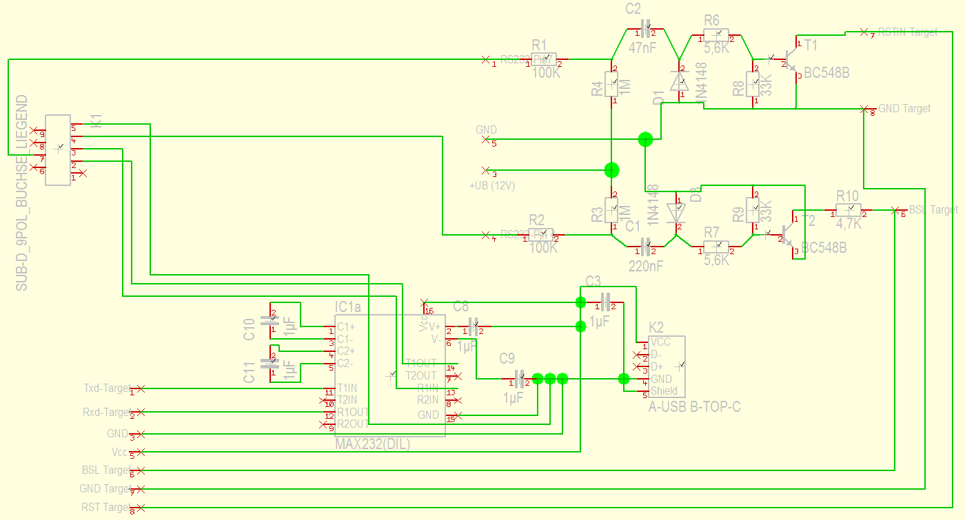

Hallo, da ich den Externen Speicher eines C167 auslesen möchte, hab ich mal den in der Flashit beschreibung angegebenen Schaltplan nachgebaut. Irgendwie haut das aber nicht hin. Flashit versucht einen automatischen reset auszulösen der irgendwie nicht funktioniert. Könnte sich jemand mal den schaltplan und das layout mal ansehen und mir sagen ob das so o.k. wäre?! 12V + und - kommen von einer autobatterie, 5V von dem USB anschluss. Chip ist ein Max232N also der mit 1uc Kondensatoren. Basis ist ein HP Laptop mit RS232 anschluss. Beim I.O. Check unter flashit sind alle loop´s o.k. gruß Roland

Die 5V kommen so garantiert nicht vom USB! Guck dir mal an, wie deine Cs da drin sind

GND ist nirgendwo durchverbunden.
Am besten die Scheisse in die Tonne schmeissen und vergessen.

Denis schrieb: > Die 5V kommen so garantiert nicht vom USB! Guck dir mal an, wie deine Cs > da drin sind Das kommt nur davon, daß Schaltplan und Layout nichts miteinander zu tun haben.

Welche Lösung? Dein Schaltplan ist Müll. Die nicht dazu
passende Platine ist auch Müll. Machs richtig dann gehts.

bzw. wo ist da genau der fehler? Der D-Sub 9 bringt lediglich 4 Signale, zwei für den oberen bereich und zwei für den unteren? Oben für RST GND und BOOT. wie klappt das mit den signal aus dem D-Sub wenn ich an der selben leitung über einen anderen widerstand 12V draufgebe, was kommt da für ein Signal aus dem D-Sub? gruß Roland

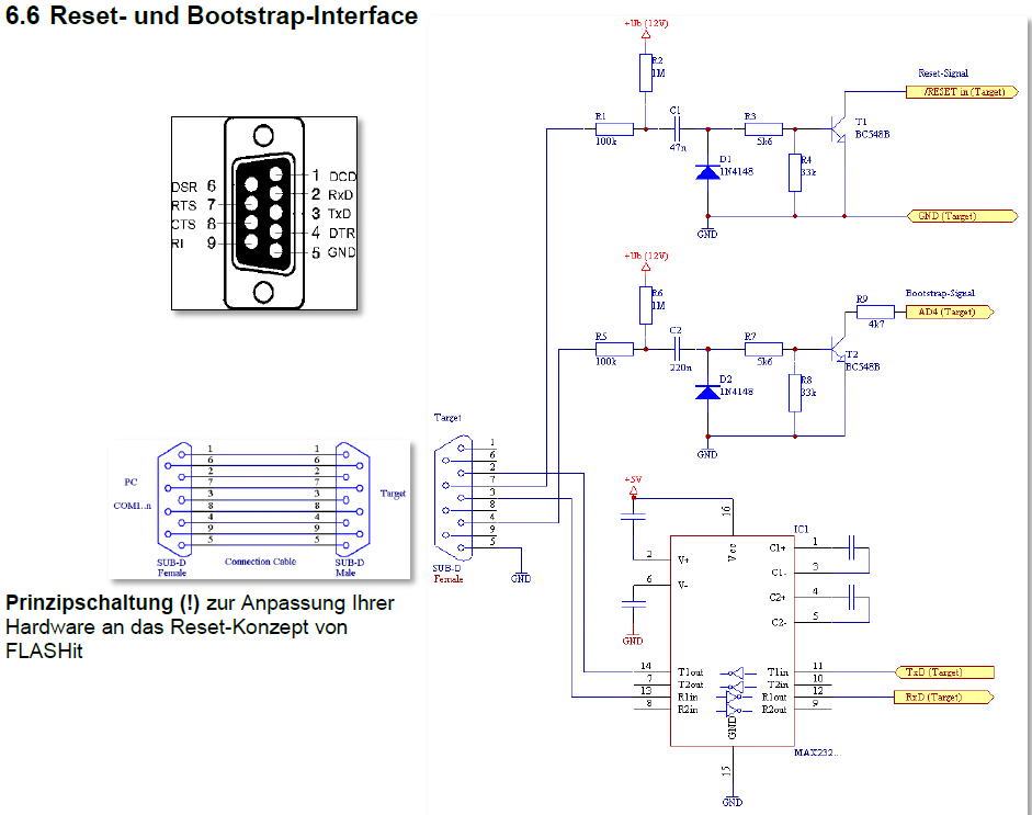

Ich möchte das ja auch richtig machen, aber dazu müsste ich wissen was da nicht passt, kennst du den orginal schaltplan von Flashit? gruß Roland
Re: Kann jemand bitte einen blick auf diese Schaltung werfen (Flashit Reset- und Bootstrap-Interface
so, hier mal der original Schaltplan von HSE Flashit. Wo ist da jetzt der Fehler? Der RST, Boot und GND Bereich sollte eigentlich o.k. sein. Aber überlagert mir der 12V Anschluss nicht das signal vom D-Sub Pin 7 + 4? Und wo ist da der Fehler in der Max232 Schaltung? gruß Roland

Hallo, hab den schaltplan nochmal etwas überarbeitet, und zwar die Max232 seite, wäre die dann so in ordnung? Und kann ich GND in der oberen Schaltung mit auf GND der unteren schaltung legen? gruß Roland
